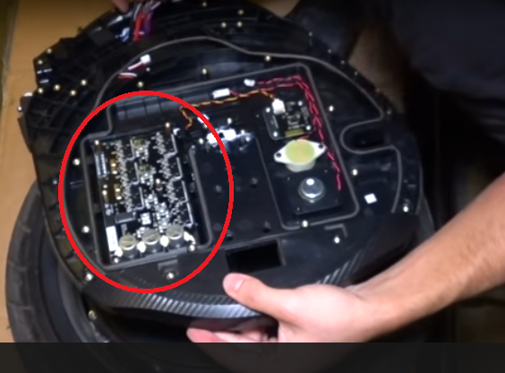

Stanor Posté(e) le 9 juillet 2018 Partager Posté(e) le 9 juillet 2018 il y a 7 minutes, MrP-MrF a dit : je voudrais bien voir ce qu'il y a sous la carte mère (y'a peut etre rien , ou une plaque de métal, ou quelque chose d'autre qui empêche le mec de le démonter ), en gros, voir si ya un secret de fabrication pour dissiper la chaleur. surtout qu'on vois qu'il y a un double niveau de joint d'étanchéité ! donc rien pour évacuer la chaleur. Lien vers le commentaire https://www.espritroue.fr/topic/3192-ninebot-one-z/page/71/#findComment-121966 Partager sur d’autres sites More sharing options...

MrP-MrF Posté(e) le 9 juillet 2018 Partager Posté(e) le 9 juillet 2018 il y a 14 minutes, Stanor a dit : je voudrais bien voir ce qu'il y a sous la carte mère (y'a peut etre rien , ou une plaque de métal, ou quelque chose d'autre qui empêche le mec de le démonter ), en gros, voir si ya un secret de fabrication pour dissiper la chaleur. surtout qu'on vois qu'il y a un double niveau de joint d'étanchéité ! donc rien pour évacuer la chaleur. Très bonne question... mais sauf erreur, à part les condensateurs qui sont placé en bas pour profiter , on a des cartes mères de pc qui tournent bien à genre 90 degrés (mon asus republic of gamer peut en témoigner Les Lelon VZH sont prévus pour fonctionner jusqu'à 105 degrés, et on peut supposer que la plaque dessus sert de dissipateur de chaleur aussi. La coque en elle même comme vu à la fin de la vidéo est assez souple... 1 Lien vers le commentaire https://www.espritroue.fr/topic/3192-ninebot-one-z/page/71/#findComment-121982 Partager sur d’autres sites More sharing options...
MrP-MrF Posté(e) le 9 juillet 2018 Partager Posté(e) le 9 juillet 2018 il y a 1 minute, chrismaz a dit : Je ne suis pas un grand spécialiste, mais à comparer avec certaines roues démontées, c'est moins le bazar à l'intérieur. Et surtout le pack de batterie es bien mieux protégé que les autres à l'air libre ! Clair que c'est super propre niveau cablage, le fait de visser les cables dans la carte mère c'est bien. Kingsong est pas mal aussi dans le genre propre... C'est sûr que si on compare à got...y (sans la citer 2 Lien vers le commentaire https://www.espritroue.fr/topic/3192-ninebot-one-z/page/71/#findComment-121983 Partager sur d’autres sites More sharing options...
Ibaloo Posté(e) le 9 juillet 2018 Partager Posté(e) le 9 juillet 2018 (modifié) il y a 11 minutes, MrP-MrF a dit : Très bonne question... mais sauf erreur, à part les condensateurs qui sont placé en bas pour profiter , on a des cartes mères de pc qui tournent bien à genre 90 degrés (mon asus republic of gamer peut en témoigner Les Lelon VZH sont prévus pour fonctionner jusqu'à 105 degrés, et on peut supposer que la plaque dessus sert de dissipateur de chaleur aussi. La coque en elle même comme vu à la fin de la vidéo est assez souple... Sauf que sur ton ASUS ROG la chaleur dissipée est expulsée par un ventilo à 3500-4000 trs mn vers l'extérieur. Là l'air chaud il est gardé bien précieusement à l'intérieur, parfaitement confiné par des joints. C'est bien ce qui choque @Stanor. Si les ingés Gotway ont mis des ventilos dans leurs roues de +16" c'est pas parce qu'ils ont trouvé que ça faisait joli ces petites ailettes qui tournent en faisant "bzzzz". Modifié le 9 juillet 2018 par Ibaloo Lien vers le commentaire https://www.espritroue.fr/topic/3192-ninebot-one-z/page/71/#findComment-121986 Partager sur d’autres sites More sharing options...
Dan_yyy Posté(e) le 9 juillet 2018 Partager Posté(e) le 9 juillet 2018 Et je me permet de rajouter qu'un pc n'a pas de transistor de puissance, il n'a pas 30A ou plus qui viennent chauffer le tout... C'est simplement un mauvais exemple de comparaison mais si un dissipateur est assez grand et en contact avec l'extérieur, ça peut suffire à refroidir le tout. Reste à savoir ce qu'il y a derrière cette carte de puissance. Lien vers le commentaire https://www.espritroue.fr/topic/3192-ninebot-one-z/page/71/#findComment-121989 Partager sur d’autres sites More sharing options...
MrP-MrF Posté(e) le 9 juillet 2018 Partager Posté(e) le 9 juillet 2018 il y a 45 minutes, Ibaloo a dit : Sauf que sur ton ASUS ROG la chaleur dissipée est expulsée par un ventilo à 3500-4000 trs mn vers l'extérieur. Là l'air chaud il est gardé bien précieusement à l'intérieur, parfaitement confiné par des joints. C'est bien ce qui choque @Stanor. Si les ingés Gotway ont mis des ventilos dans leurs roues de +16" c'est pas parce qu'ils ont trouvé que ça faisait joli ces petites ailettes qui tournent en faisant "bzzzz". Exact... mais je peux te garantir que en grosse partie, ton processeur graphique comme ton gros i7, ventilateur ou pas, le coeur de la puce est pas très loin de 90, et que dans un portable comme cela qui fait genre 24mm d'épaisseur, t'es aussi concentré... En général l'intégralité de la carte mère passe à 70 voire 80. Et cela tient. C'est les condensateurs qui tiennent pas en général (le fameux symptome champignon dans les tv samsung). Donc je vois mal les ingénieurs de ninebot câbler super bien leur bécanne, et avoir sa roue bouillante, idem pour les testeurs. Comme indiqué plus haut, je pense que la plaque toute entière est dissipateur de chaleur. Lien vers le commentaire https://www.espritroue.fr/topic/3192-ninebot-one-z/page/71/#findComment-122004 Partager sur d’autres sites More sharing options...
MrP-MrF Posté(e) le 9 juillet 2018 Partager Posté(e) le 9 juillet 2018 Bon... Purely theoretically with no cooling at all:P=I 2 ∗R(T) P=I2∗R(T)E(t)=∫Pdt E(t)=∫PdtT=T0+dT T=T0+dTdT=E(t)m∗C dT=E(t)m∗Cm=V∗density m=V∗densityV=l∗A V=l∗AR(T)=l/A∗r(T) R(T)=l/A∗r(T) The above can be condensed into a linear approximation:R(T) =l/A∗(r+T∗α)−>R(dT) =l/A∗(r0+dT∗α) R(T) =l/A∗(r+T∗α)−>R(dT) =l/A∗(r0+dT∗α) combining all this: dT =∫I 2 ∗l/A∗(r0+dT∗α)dt/(l∗A∗density∗C)=I 2 /(A 2 ∗density∗C)∗∫r0+dT∗αdt dT =∫I2∗l/A∗(r0+dT∗α)dt/(l∗A∗density∗C)=I2/(A2∗density∗C)∗∫r0+dT∗αdt if dT∗α<<r0 dT∗α<<r0 then dT =I 2 ∗r0∗dt/(A 2 ∗density∗C) dT =I2∗r0∗dt/(A2∗density∗C) unless I messed up something and it would melt eventually I: current, R:resistance, P: power, T: temperature, t:time, E:energy, m:mass, V:volume, l:length, A: cross section area of wire, C:heat capacity of copper Vous avez 2 heures. 1 1 Lien vers le commentaire https://www.espritroue.fr/topic/3192-ninebot-one-z/page/71/#findComment-122015 Partager sur d’autres sites More sharing options...
