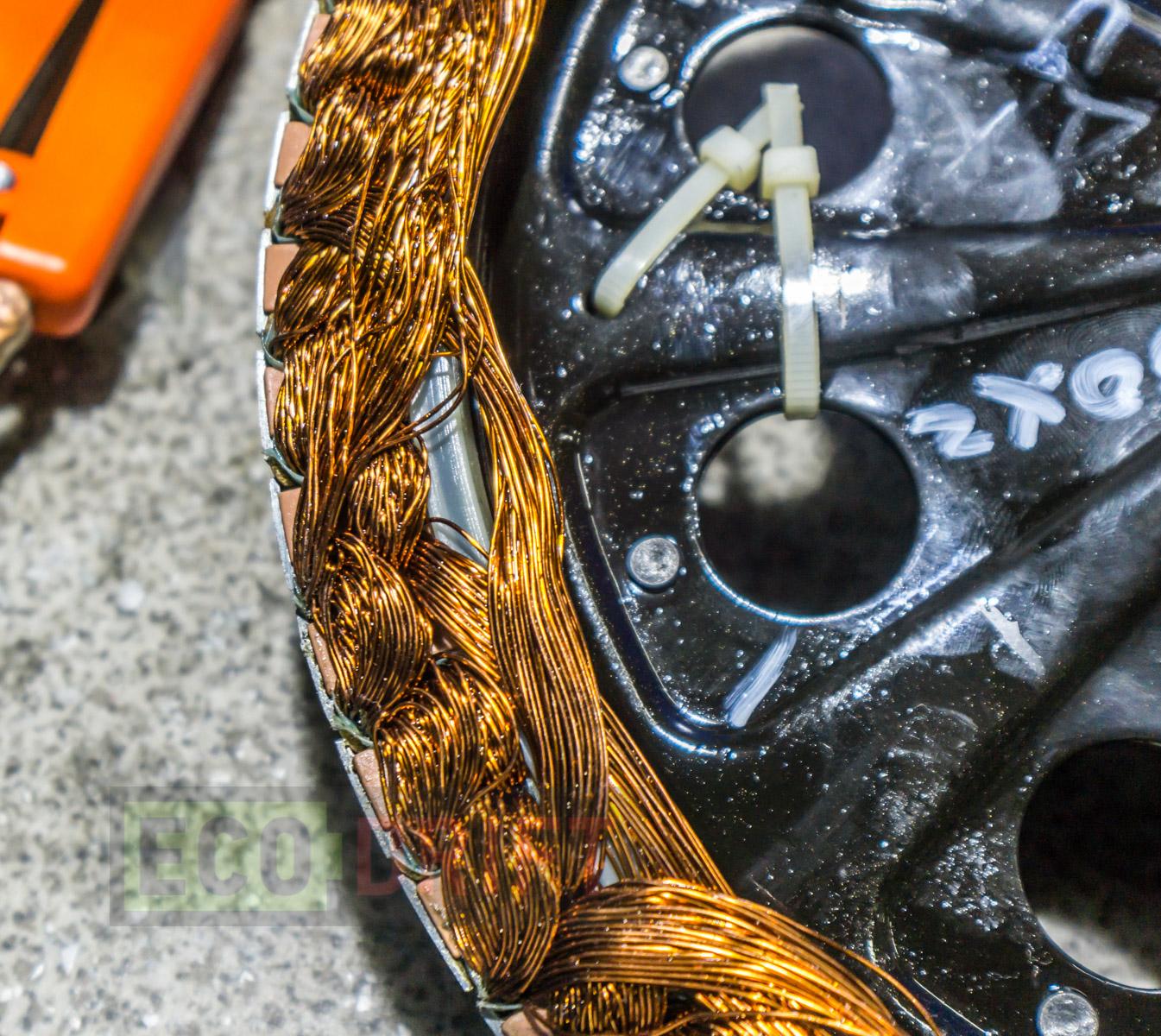

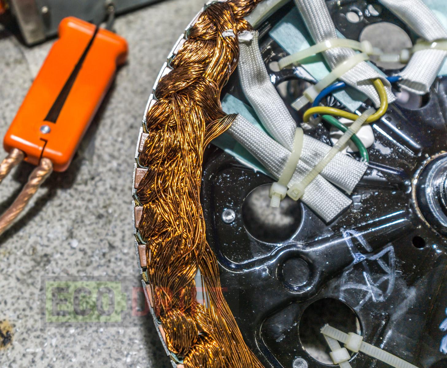

pourquoi il a quoi le moteur à part du cuivre?
Les moteurs sont bobinés à la main,
Et donc en général les moteurs sont bobinés avec une machine?
Ca dépend,  pour nos roues non c'est à la main
Non mais c'est pas ca le problème, sur les photos on voit bien que le bobinage est lâche et qu'il a été écrasé sur tout le tour pour pas que ca frotte ^^ Et ce n'est qu'un detail sur la qualité globalement mediocre de l'assemblage du moteur.
Enfin il suffit de traduire la page, les commentaires de celui qui a fait le sujet sont suffisants.
C'est certainement juste un problème de pré serie mais il va falloir que Ninebot nous le prouve ...

Il y a 2 heures, Crisssss a dit :
J’espère que les moteurs sont pas tous comme celui ci ?
https://ecodrift.ru/wiki/monokolesa/ninebot_z6_razbiraem_izmeryaem_i_vzveshivaem/
Un vrai carnage ... j'acheterai pas avant d'avoir eu au moins un contre exemple maintenant. Et ca me rend plutot triste.
C'était déja bien moche sur ma premiere Inmotion V5, mais en effet là c'est pire
Quelqu'un aurait des photos pour d'autres modèles de roue ?
il y a une heure, MrP-MrF a dit :
Ben vu qu'une bobine doit bien faire 200 tours oui...
Ça n'a aucun sens que cela soit fait à la main.
Chaque pôle moteur comporte relativement peu de spires, en général entre 4 et 8 spires en fonction de la puissance et du nombre de pôles.
Mais chaque "fil" est en fait constitué d'un faisceau de N brins, ce qui est indispensable pour pouvoir passer ces fils entre les pôles qui sont évasés, un seul gros fil ne passerait pas et serait difficile à mettre en forme. Les moteurs de roues que je connais sont bobinés "6 à 8 fils en main" (c'est l'expression utilisée par les bobineurs). Ici, 9bot utilise des fils assez fins bobinée probablement de l'ordre de 20 fils en main. Et je confirme que c'est un bobinage manuel, il est impossible d'utiliser les mêmes machines que pour les tores, la navette ne permet pas un remplissage à 100% comme ici.
Le choix du diamètre et du nombre de brins n'a pas beaucoup d'importance, c'est la section globale qui est dimensionnante. Il y a un léger avantage à avoir de nombreux brins : un meilleur coefficient de foisonnement qui peut approcher 0,8 , et un moteur plus silencieux car le sifflement aigu est surtout créé par les spires qui s'entrechoquent. (deux fils parcourus par un courant de même sens s'attirent).
Ce qui est cerclé en jaune, c'est 1 fil constitué de N brins. Il est un peu excessif de dire que ce bobinage est médiocre, est de qualité "grand public", avec des passages à fil tendu sans frette, c'est pas terrible mais tout le monde fait ça et ça fait correctement le job. C'est d'ailleurs assez remarquable, les moteurs sont fiables : pas de cramage du bobinage, de décollement des aimants etc.. Les éléments faibles : les sondes de hall, les roulements, les fils dans les trous de l'axe, et Inmotion qui a inauguré un défaut inédit sur sa V8 : l'axe mal serti sur les flasques internes.
