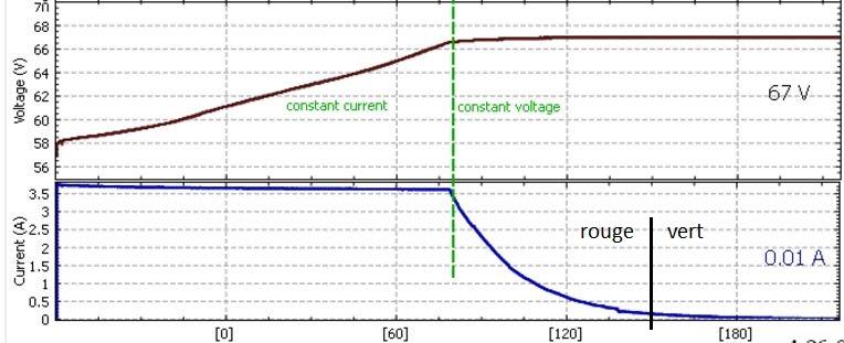

Pour info, ce n'est pas parce que la led passe au vert que la charge est terminée. Il y a changement de couleur lorsque le courant de charge passe sous une certaine valeur, généralement 200mA. Il faut encore un peu de temps pour que le courant descende encore, jusqu'à une valeur d'environ 40 mA qui est maintenue indéfiniment et qui est le signe que l'équilibrage est terminé. Ce petit courant rémanent ne passe plus dans les cellules, mais dans les bypass qui surveillent chaque groupe de cellules. Exemple (valeurs à adapter) :

il y a 1 minute, Techos78 a dit :
Hobby16-diag2.jpg.0df26d3705d766c313069b9cbf7ec9de.jpg.
Trop fort! Merci de ces explications détaillées!   ?

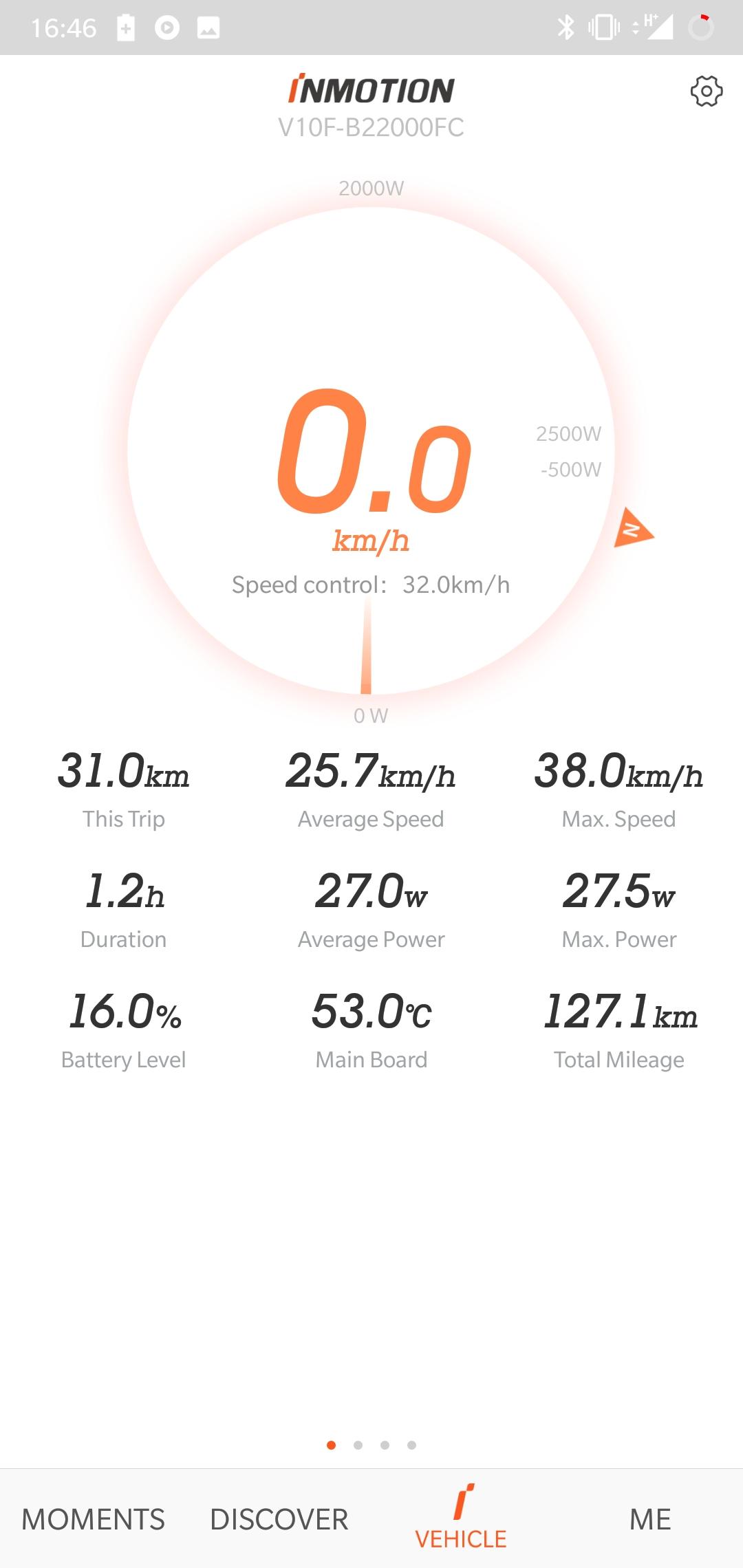

Salut aujourd'hui j'ai voulu tester l'autonomie de ma V10F :) Tout chargé je fait environ 85kg, j'ai fait des montées ( en majorité ), du plat, des descentes tout ça en frôlant le tiltback : j'étais toujours à la vitesse maximale qu'elle pouvait me donner. Et bien j'ai réalisé 45km et il me reste 15% ! La température max que la roue à atteinte est 58°C
Il faisait plutôt bon et j'ai souvent eu un bon vent de face
Autonomie très en retrait par rapport à une KS18L donc vu que Mr Flex, avec 100Kg sur la roue couvre en moyenne 66Kms... un poil decevant...
Oui mais à quelle vitesse?  Je suis pas étonné pour la v10F, a vitesse max pour 85kg, faire 45km est pas mauvais.
Il faut que je redevienne réaliste... pour l'instant, je n'arrive pas à faire 10m, alors 45kms...   ?
Les problèmes de surchauffe et maintenant d'étanchéité sont bien plus inquiétants.
Moi je roulais à la vitesse max que je pouvais : 35/40
Donc si tu roule vers les 30km/h voire moins tu auras forcément une meilleure autonomie. Et j'ai fait pas mal de grosses montées à fond . Sa à forcément énormément drainé la batterie
