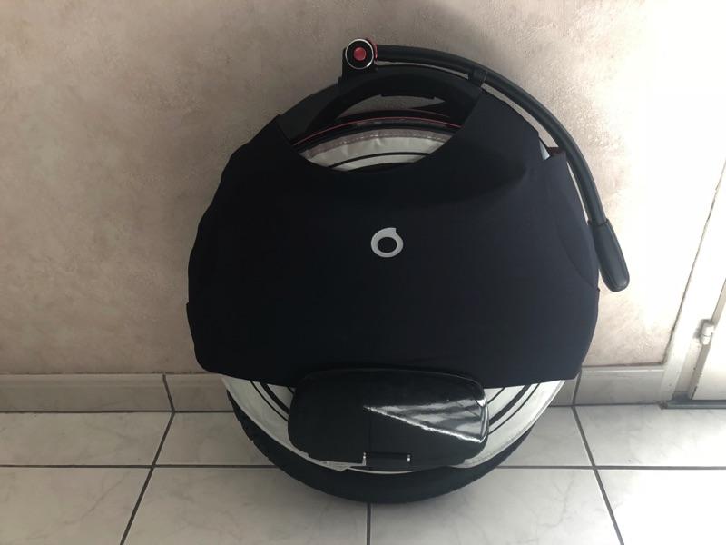

Deuxième petite séance en soirée de 3/4 d'heure à une heure et première pelle au démarrage avec virage à droite... Heureusement, pas bien vite car je n'avais que les protège poignée, vu que je restais sur un parking à faible allure... Celà fini par confirmer que même à faible allure la prochaine séance se fera avec l'équipement au grand complet...
Bon j'arrive à tourner à gauche et faire des cercles mais à droite, c'est pas gagné...
Niveau protection j'avais vu lourd, et bien c'est validé après deux roulades sur elle même, rien pas une égratignure sur la coque, juste un poil sur les pédales...
Alors oui, c'est moche, mais quand on débute, ben ça aide bien...
