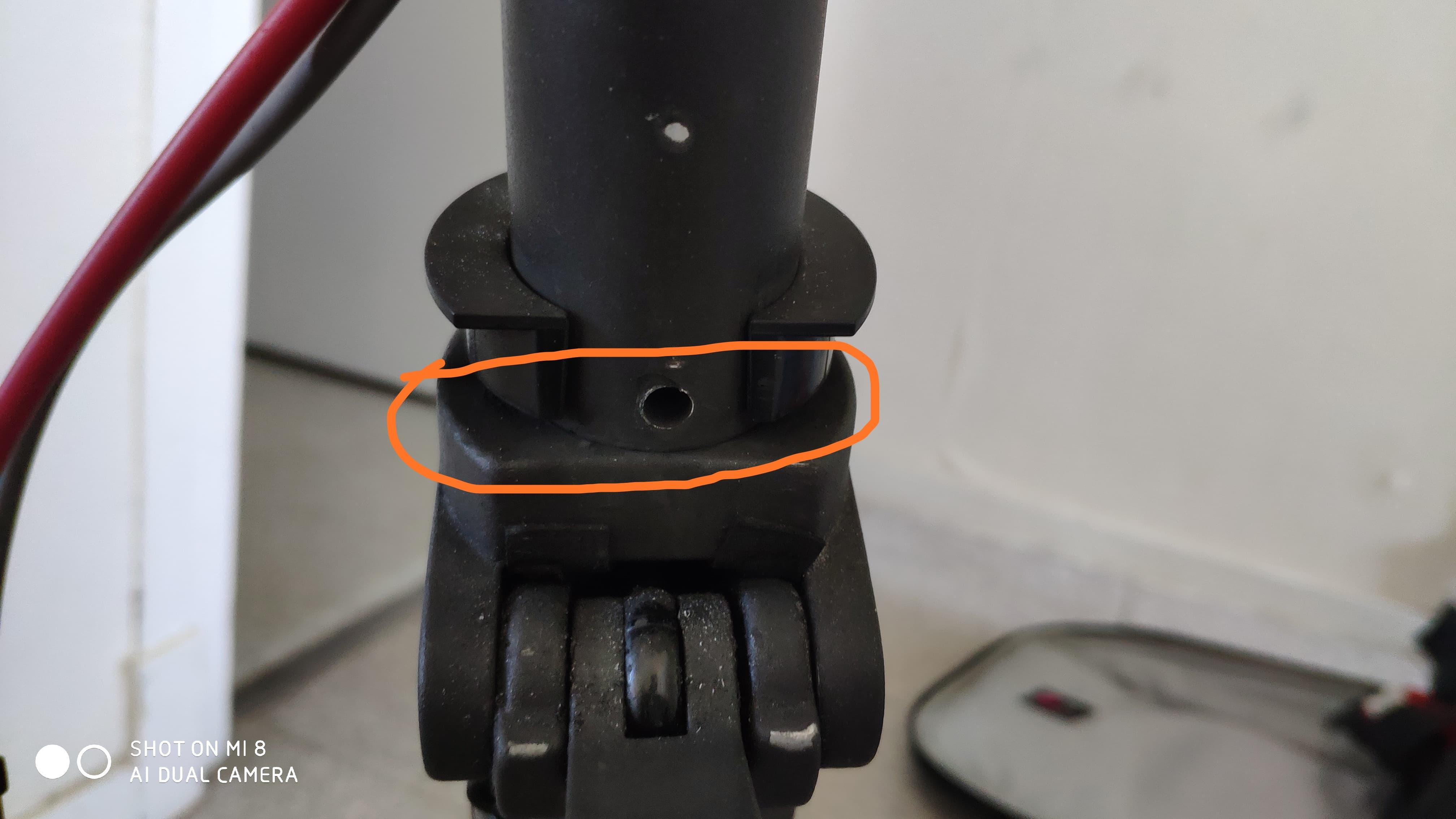

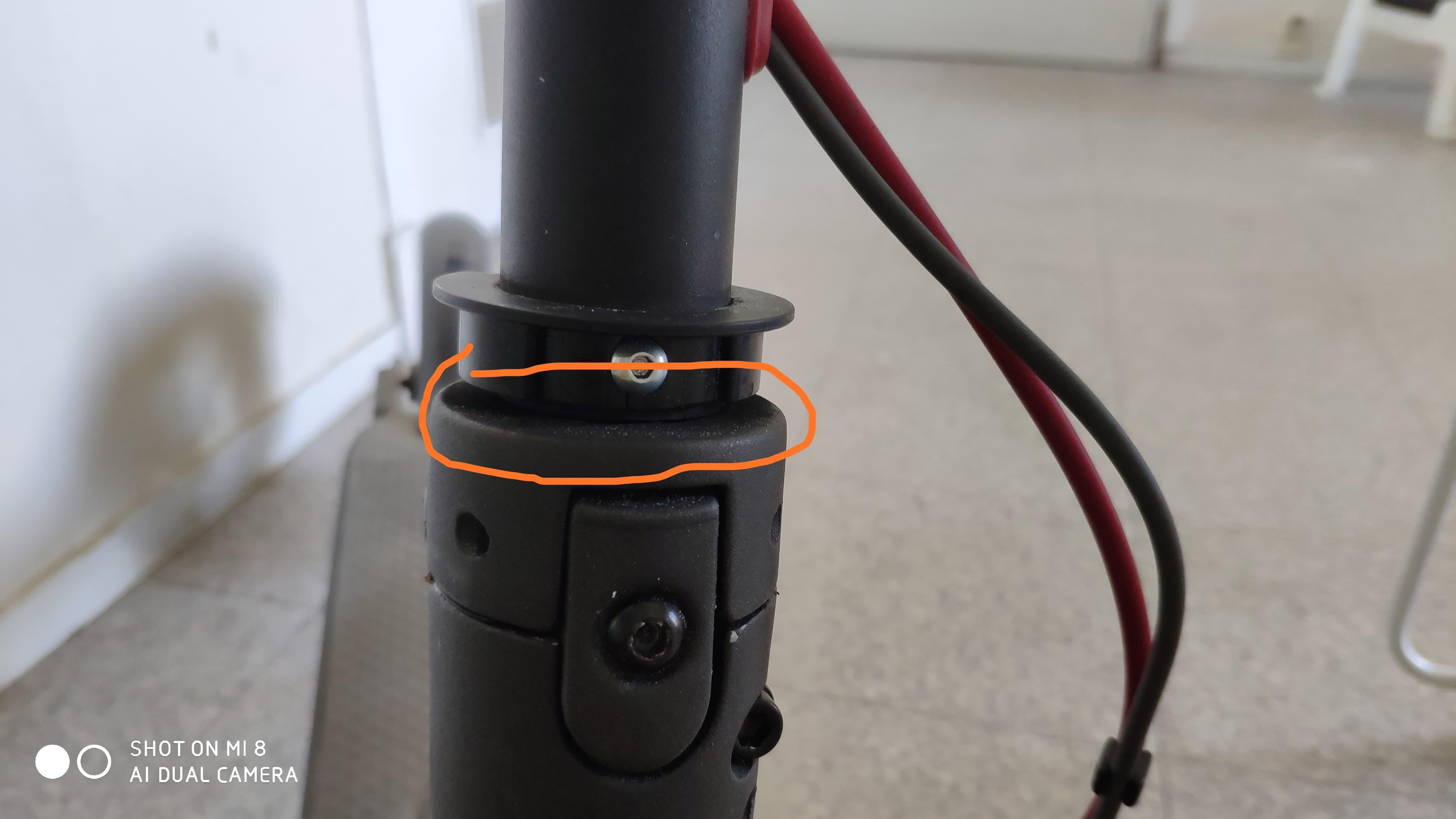

bonjour a tout le monde je suis nouveau ici j ai parcouru ce topic, mais je n ai pas trouver de probleme qui ressemble au miens.... je suis tres content de ma trotinette 1100 km
pour le moment aucun gros probleme, pas de crevaison abusive bref tout va a peu pres bien ...
mon probleme est que j ai un gros jeu sur le guidon de ma M365.... alors j ai lu les differentes solutions proposé ici sauf que... mon probleme ne vient pas de l axe de pliage .... mon probleme vient d au dessus ( la ou il y a le cips en plastique pour bloquer l ouverture et la fermeture de la trotinette) j ai donc retirer le plastique... et effectivement tout le jeu de mon guidon vien de la ... j ai l impression que le guidon est mal fixé... j ai un peu peur qu un jour il se décroche ou je sais pas trop...
quelqu un aurait une idée ? merciiii
si besoin je peu faire une photo pour que ce soit plus précis :)

il y a une heure, Crypto83 a dit :
En effet, si ça ne vient pas de l'axe de pliage, je ne voit pas bien, fais-nous une photo ?
voila je t ai fais des photos .. ca bouge vraiment ici c est vraiment d ici qu est le jeu et pas de plus bas ... ca bouge a cette base la....
et je n arrive pas a comprendre comment c est fixé avec la partie inferieure ... :/

Le 14/05/2019 à 12:33, panany a dit :
Bonjour, dans ta 2 eme photo, il manque une pièce dans le trou. J'ai réparé ce "jeu" dans le guidon en remettant bien cette pièce qui était partiellement sortie et en resserrant la vis de ta photo 1
Bonjour.
Je rencontre moi aussi un problème de jeu entre le tube vertical et la partie supérieure de l'articulation.
D'un côté c'est tenu par une vis. De l'autre côté c'est tenu par non pas un rivet mais une sorte de goupille.
La vis se dévisse régulièrement quand bien même on y a mis du frein filet.
La goupille quant à elle sort régulièrement de son logement et il faut la repousser avec un petit coup de marteau. Mais au bout du compte quelques kilomètres après elle est à nouveau ressortie.
J'ai fiabilisé ma M365 au fil des kilomètres (un peu plus de 1000km). C'est le seul endroit où subsiste du jeu dans la direction.
Je pense qu'au fil des kilomètres l'aluminium s'use et le jeu apparaît.
J'avais vu, avant de rencontrer ce problème, une vidéo sur Youtube en russe où ils perçaient le tube à l'endroit où viennent cette vis et cette goupille. Ils remplaçaient le tout par une longue vis traversant le tout. J'ai essayé de remettre la main sur cette vidéo mais impossible.
Je pense que la solution passe par l'installation d'une telle grande vis. Cependant les détails comptent. En l'occurrence il faut faire en sorte que d'un côté comme de l'autre la tête de la vis et le boulon n'entravent pas la rotation du système de verrouillage rotatif, en plastique et constitué de deux pièces en plastique.
Par ailleurs la tête de vis doit reposer sur la partie intérieure en plastique. Et pour que cette vis tienne, il faut à mon avis serrer fortement, ce que risque de ne pas supporter cette fine pièce en plastique.
Mes 2 cents comme disent les américains...
J'ai changé la vis pour une autre que je peux serrer plus fort et ça ne bouge plus.
Sur la photo il n'y a pas la bague mais ça marche avec aussi ?
Je pense que ta vis va se dévisser au bout de quelque temps. J'ai essayé aussi, en mettant pourtant du frein filet bleu (Loctite 243) et ça a bougé. Je n'ai pas envie de mettre de frein rouge.
Certes en ne mettant pas la bague en plastique on peut mieux serrer mais on perd le verrouillage.
Quant à la goupille, elle de fait la malle en moins de 2.

Nous discutions quelques messages auparavant du jeu constaté au niveau de l'emmenchement du tube vertical du guidon (potence) dans la partie supérieure de l'articulation de pliage.
J'ai retiré le système de verrouillage en plastique et la minuscule vis située sur l'avant de la pièce supérieur du pliage. J'ai aussi retiré la goupille fendue située à l'opposé de la vis. J'en ensuite percé le tout avec un forêt de 4,5mm et fait traverser de bout en bout le tube et la partie supérieure de l'articulation par une longue vis de 5mm de diamètre.
Cette solution fonctionne : le jeu a disparu à ce niveau. Ce qui supprime tout jeu, une fois que l'on a correctement réglé le jeu au niveau du lock et mis les cales en plastique. Le serrage doit être important (frein filet + contre écrou).
Cette astuce ne sera probablement pas nécessaire pour ceux qui ne plient et replient pas leur trotinette, mais pour ma part je lui fais subir 6 cycles de pliage et dépliage par jour.
A noter que les contraintes exercées au niveau de cette vis sont très importantes. Pour l'instant j'ai mis une vis inox en 5mm de diamètre mais si cela me paraît trop léger à l'utilisation, je passerai peut être au 6mm en acier spécial.
Bonne route à vous !

En ce qui concerne la vis traversant l'articulation et la potence, il faut au moins une 6mm de diamètre, longueur 50mm. Une 5mm se plie rapidement. Et dire que d'origine c'est une vis de 4mm d'un côté et une goupille de l'autre !
