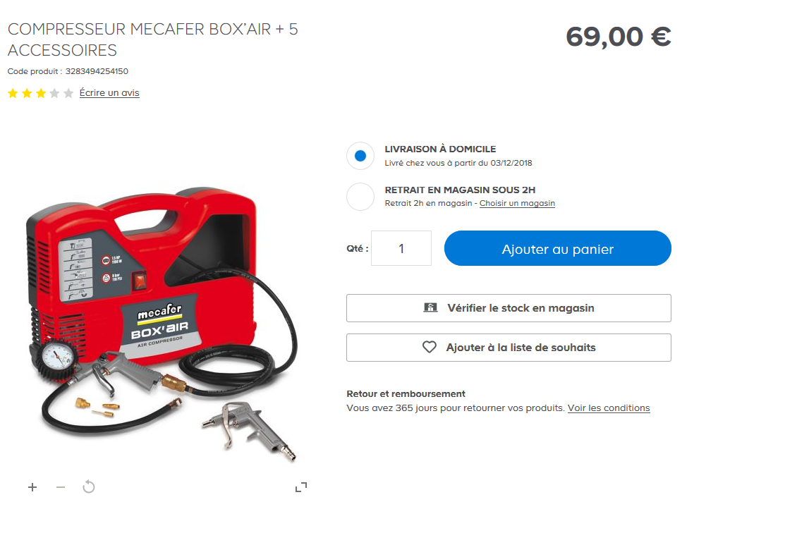

Celui que j'utilise est livré d'origine avec la voiture (je ne connais pas la marque) et s'utilise avec une prise allume cigare.
Si j'ai besoin de regonfler au bureau, j'utilise celui ci, qui se branche sur le secteur :
