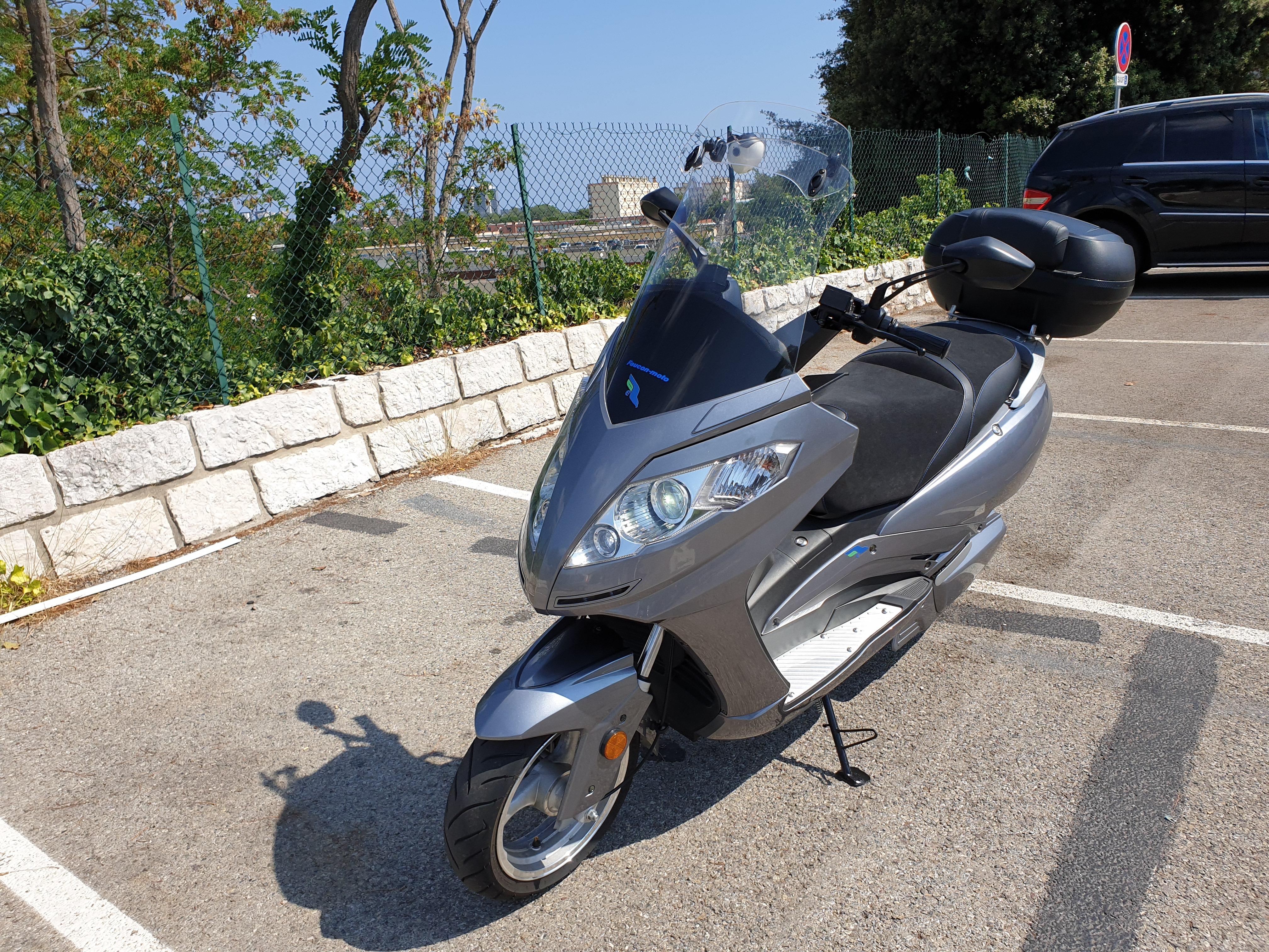

J'ai pris livraison de mon scooter il y a quelques jours, j'ai fait à peu près 250 Kms et je commence à avoir une petite idée du potentiel de l'engin.
Point important pour moi, garé sur un trottoir, rien ne le distingue vraiment, je préfère au look pseudo futuriste voulu par certaines marques (en électrique) et qui n'est pratiquement jamais à mon gout.
Dans les points positifs, l'impression de puissance est supérieure à un 125 thermique indéniablement, le couple disponible immédiatement et l'absence de patinage d'un variateur sont appréciables, la vitesse de pointe équivalente.
Il faut adopter une logique de conduite un peu différente, je me suis aperçu qu'une fois lancé ça ne sert à rien de garder la poignée vissée avec le cadran de consommation dans le rouge, il suffit de garder un filet d'accélération pour maintenir la vitesse avec cette fois les voyants qui redescendent vers le mini.
Sur mon parcours quotidien pour aller au boulot, le mode de puissance 1 est suffisant, ça contribue à l'économie. Le 2 et le 3 sont plus appropriés sur la route et en montagne.
La tenue de route est globalement bonne, l'amortisseur arrière est assez ferme, ça y contribue probablement. Avec une analyse un peu plus fine, je constate que la détente n'est pas assez freinée, ce qui occasionne quelques louvoiements en courbe au passage de saignées ou de compressions, rien de grave, ça se gère. Coté fourche, rien à dire pour le moment. La maniabilité est satisfaisante, le poids ne se fait pas sentir sensiblement.
Le freinage est également très correct avec une aide du freinage électrique en début de course qui contribue à améliorer le ralentissement. Pas d'ABS évidemment mais un freinage couplé AV/AR dont je n'ai pas l'habitude, mais je commence à utiliser uniquement le levier gauche pour l'utiliser plus souvent, on verra si ça me convient sur la durée.
La selle semble ferme, mais même après 2 heures on n'a pas mal aux fesses.
Je n'ai pas testé l'éclairage par nuit noire, mais ça semble pas mal, en test contre un mur proche on voit des reflets parasites vers le haut dus aux contours chromés intérieurs, mais on ne s'en aperçoit pas sur la route. Je passerai tout en leds pour avoir une couleur blanche plus moderne.
Le coffre sous la selle, réduit à cause de la batterie supplémentaire de ce modèle optimisé en autonomie, me permet malgré tout d'y loger un modulable, le câble de recharge, un antivol Abus Bordo et quelques bricoles.
J'ai fabriqué et adapté une platine intermédiaire en métal et récupéré la platine Givi d'un ancien scooter, ça ne m'a rien couté que beaucoup d'heures de boulot et je bascule ainsi mon top case de la moto au scooter. Les deux vides poches, non verrouillables, permettent aussi d'y laisser des trucs divers.
Deux prises USB sont présentes sur le tablier pour alimenter un smartphone ou un GPS à condition de trouver la fixation adéquate, comme sur tous les scooters dont le guidon est entouré d'un capot plastique.
Niveau autonomie, première évaluation : j'ai fait une centaine de kilomètre en montagne + une trentaine en ville et ma jauge était descendue à un peu plus de la moitié, ceci en conduisant normalement, voire rapidement sur certaines portions.
En imaginant que les indications ne sont pas obligatoirement justes, comme la plupart des jauges d'ailleurs, je pense pouvoir tabler sur une autonomie de 160 à 200 kms sans prendre plus de précautions. En cherchant à économiser au maxi, ce doit être possible d'en faire plus.
Dans tout les cas, ce n'est pas mon véhicule unique, si je dois faire plus de distance, j'ai ce qu'il me faut, et il sera très rare que j'ai besoin d'aller à la limite.
Quelques évolutions ont été appliquées, comme le fond de compteur entièrement noir, ça fait beaucoup moins vieillot que le demi cadran gris, les reposes pieds passager avec un insert caoutchouc, plus faciles à déployer qu'avec la pression sur un bouton, les rétros avec les branches en alu ajourées plus modernes, une fixation des amortisseurs arrières réalignée, le dessin des marches pieds alu différent, le câble d'alimentation désormais fixe au lieu d'un branchement sur une prise qui avait tendance à s'abimer, le contacteur à clé vissé au lieu de collé et la clé de contact chromée.
J'ai fait changer les pneus chinois contre des Dunlop Roadsmart. Je préfère m'en occuper dès le départ que de les trainer jusqu'à leur usure.
Quelques trucs qui me gênent :
La position due à la géométrie entre le guidon et la selle n'est pas optimum pour ma taille, j'ai les genoux un peu au dessus du bassin et mes bras sont vraiment détendus, malgré tout ça ne me gène pas en manœuvres et je ne bute ni dans le guidon ni dans le tablier. Au fil des kilomètres je commence à m'y faire et je n'y pense presque plus. Mais si je peux, j'essaierai d'adoucir ou supprimer le dosseret conducteur, il y en a qui aiment se sentir calé, moi je me sens bloqué, je n'aime pas.
J'ai essayé d'autres scooters qui m'ont donné la même impression, rien de rédhibitoire propre à ce modèle.
A chaque mise en contact, le cadran revient par défaut sur le kilométrage total eu lieu de garder le dernier choix, ça m'intéresse plus de voir le voltage ou le kilométrage partiel que de retripoter le bouton à chaque fois pour voir ces infos. J'aurai aimé aussi un affichage de la tension restante en pourcentage, à condition qu’elle soit fiable.
J'ai commandé un déflecteur adaptable pour rehausser la bulle, je suis pile poil dans la zone de turbulence et le bruit du vent à partir de 80 ne me permet plus de profiter du silence de roulement.
J'ai élargi le pad de la béquille latérale en y soudant une plaque métallique pour gagner en stabilité en stationnement puisque ce sera devenu la principale. J'ai supprimé la béquille centrale pour gagner de la garde au sol en virages, comme avec tous mes scooters d'ailleurs, car elle frotte déjà alors que je ne suis pas encore en mode attaque.
Voilà globalement mes premières impressions que j'affinerai probablement plus tard. Les qualités sont là, les défauts minimes ou résolvables.
Je ne regrette pas du tout d'avoir choisi ce modèle après de longs mois de réflexions et de comparaisons.
Modifié par helyxir

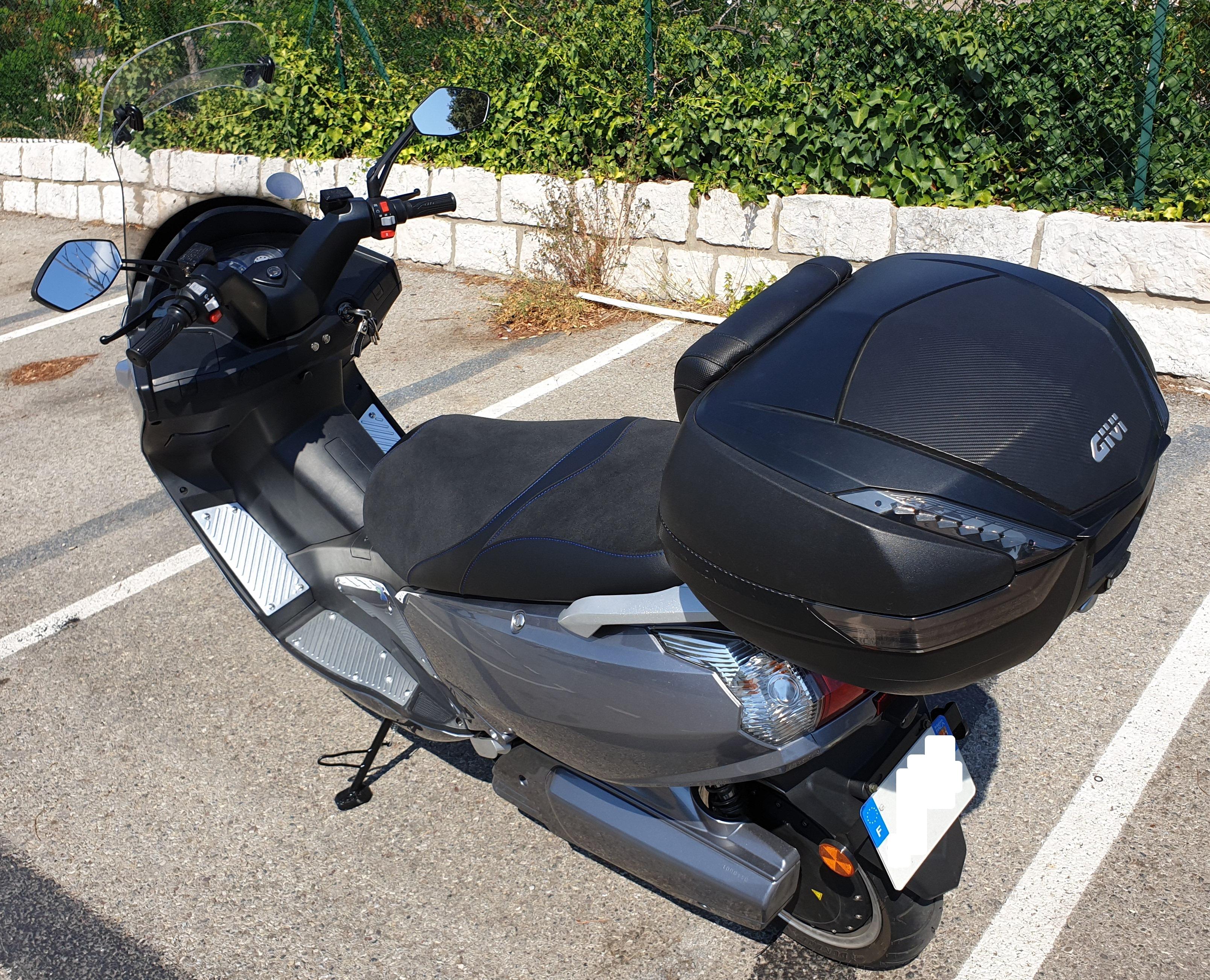

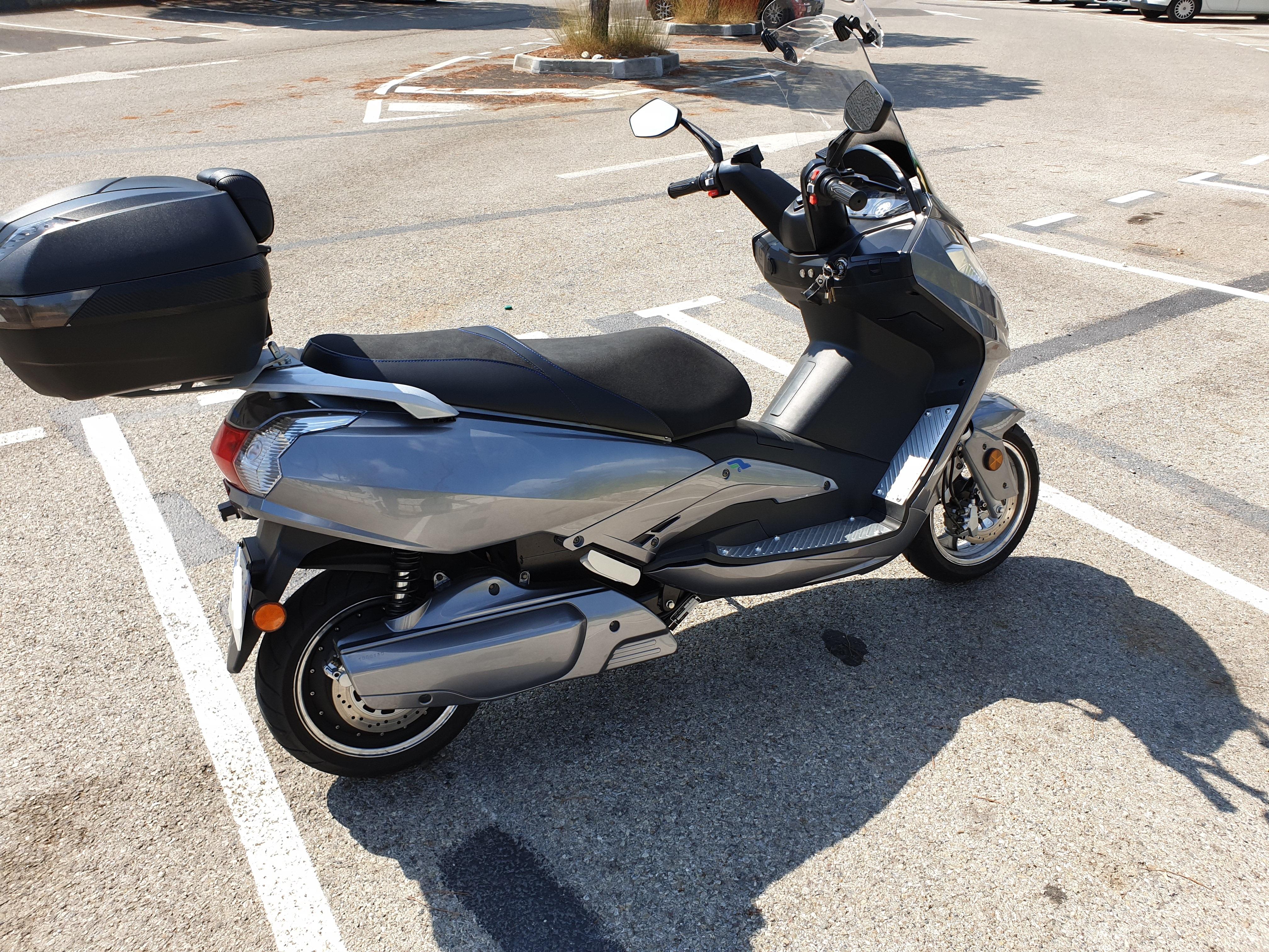

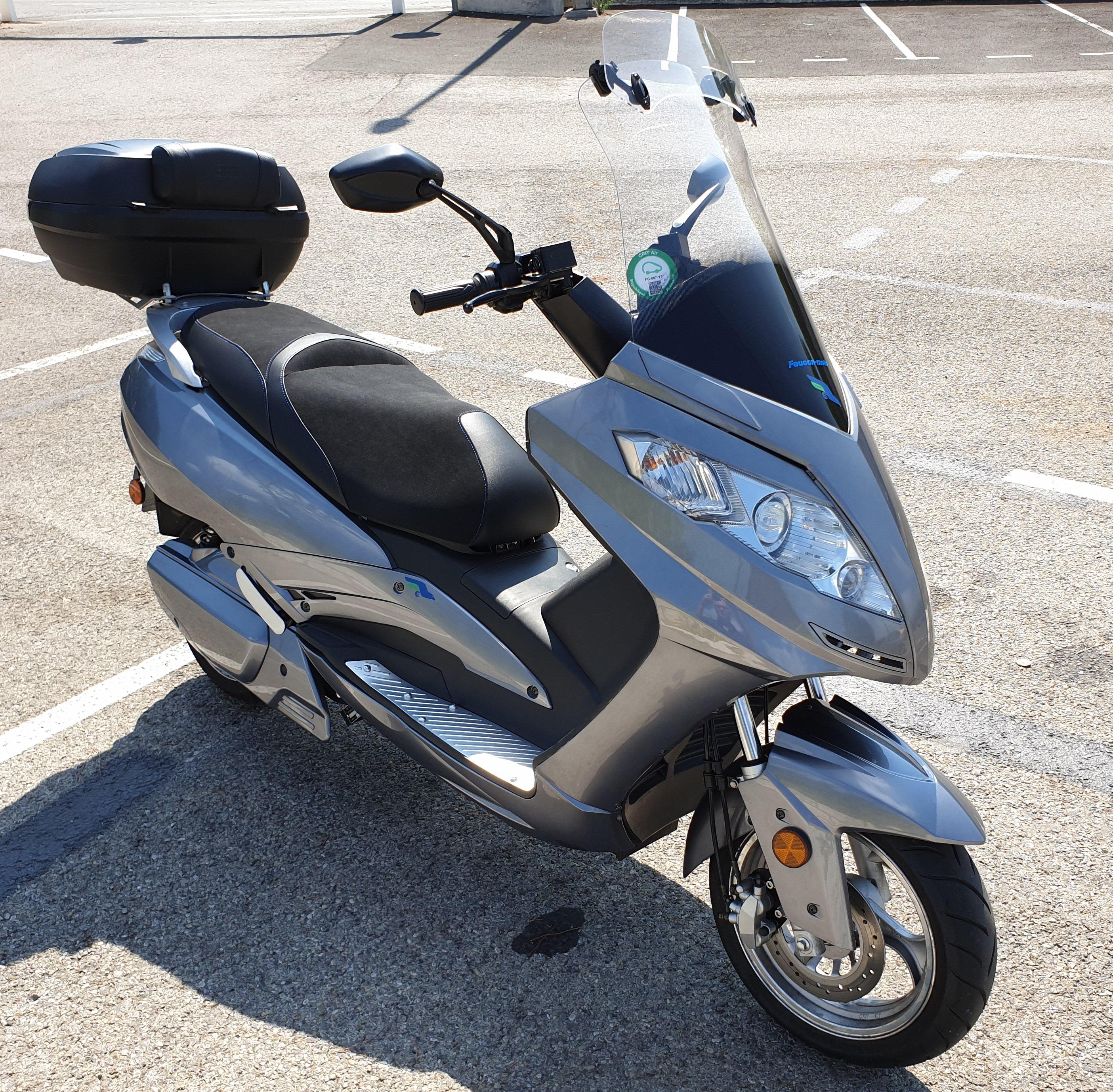

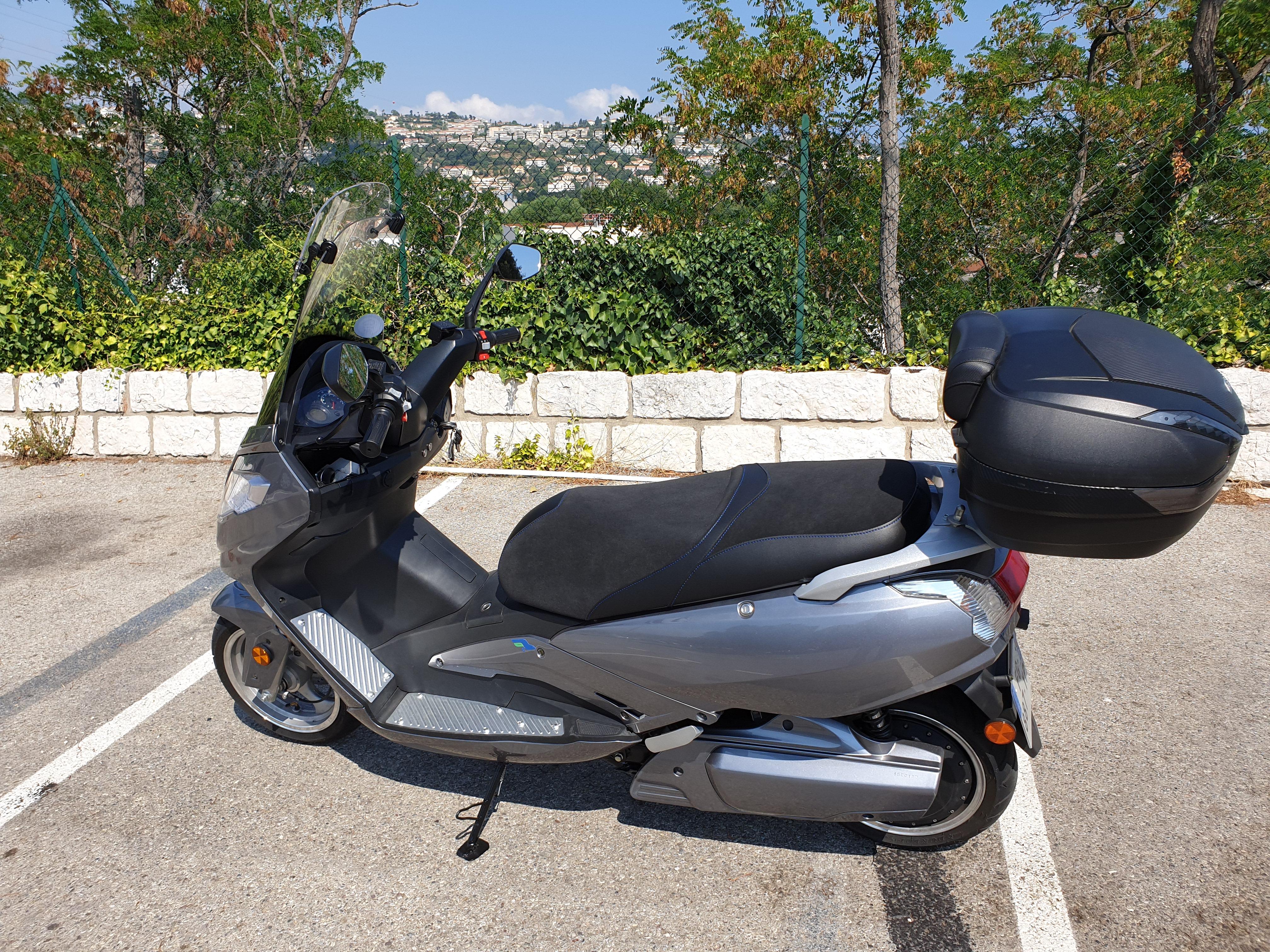

Voilà, je pense en avoir fini avec les améliorations.
J’ai fabriqué la platine pour adapter le top case, ajouté un saute vent à la bulle (plus de remous et je profite maintenant du silence), rehaussé la selle de 6cms (jambes moins pliées, plus de recul avec le dosseret réduit et parallèlement le confort est nettement meilleur sur les bosses), retiré la béquille centrale et élargi la base de la latérale, adapté des feux leds, limé les butées de direction pour gagner en rayon de braquage qui redevient dans la norme.
J’ai fais faire un bout d’essai en duo à une copine, elle a adoré, même après une journée d’arsouille en moto dans le Verdon.
Faucon_110719-1.thumb.jpg.6dfc65d72ba4b62c1f0ed44f13bb504f.jpgFaucon_110719-2.thumb.jpg.1f6275be1a8c68b466bbd34efb84872a.jpgFaucon_110719-5_cr.thumb.jpg.7a68f75ae56455ceb2abe919794f1d70.jpgFaucon_110719-3_cr.thumb.jpg.a24ff62b61784278bcefb446dc27db43.jpgFaucon_110719-4.thumb.jpg.d6616ce2484be8cab256a7cd3629e667.jpgFaucon_110719-7.thumb.jpg.04950404efb2670fd190f5a0075786bf.jpg
Il y a 16 heures, helyxir a dit :
Merci pour ce retour @helyxir, superbe engin :bravo:

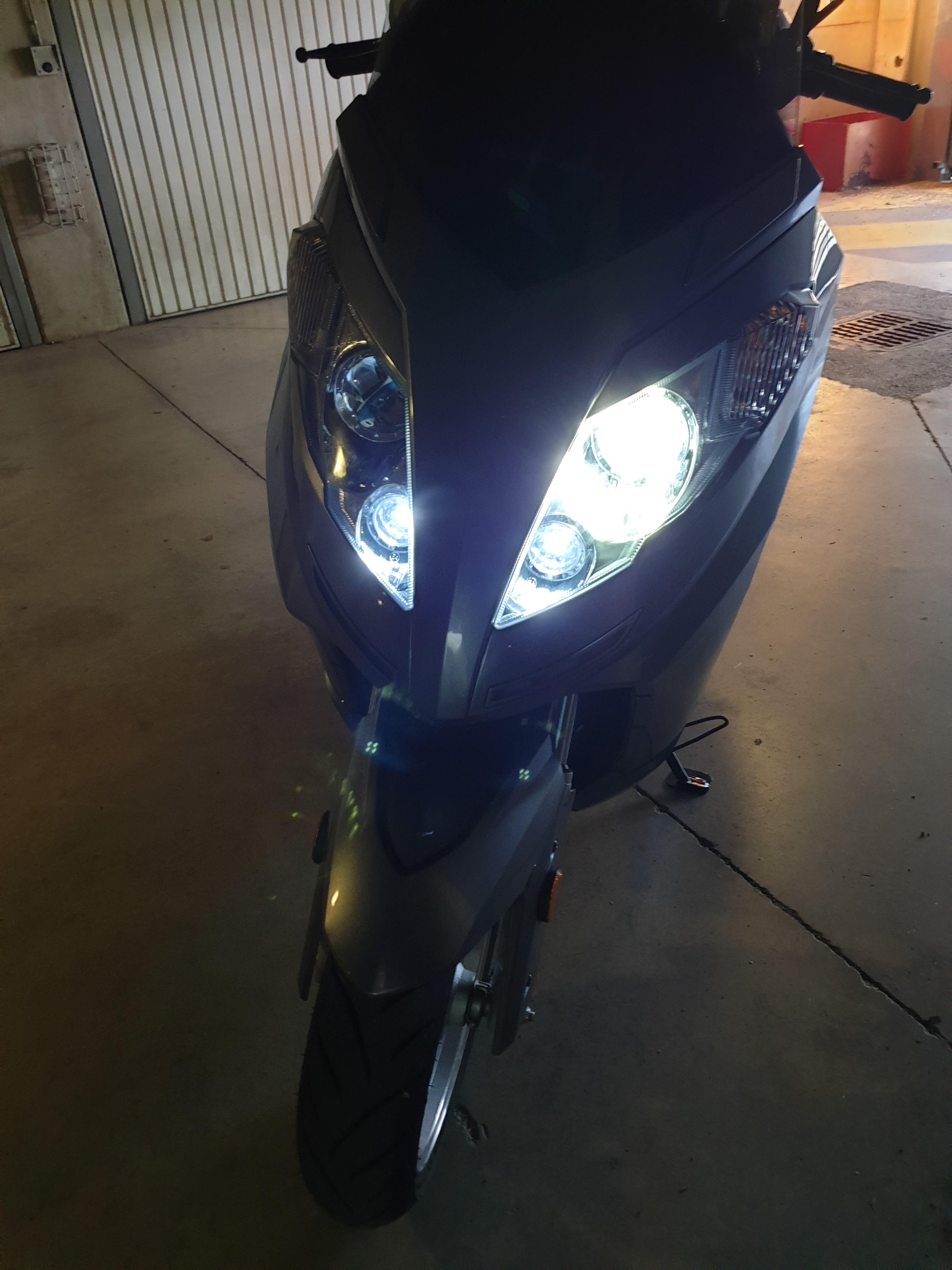

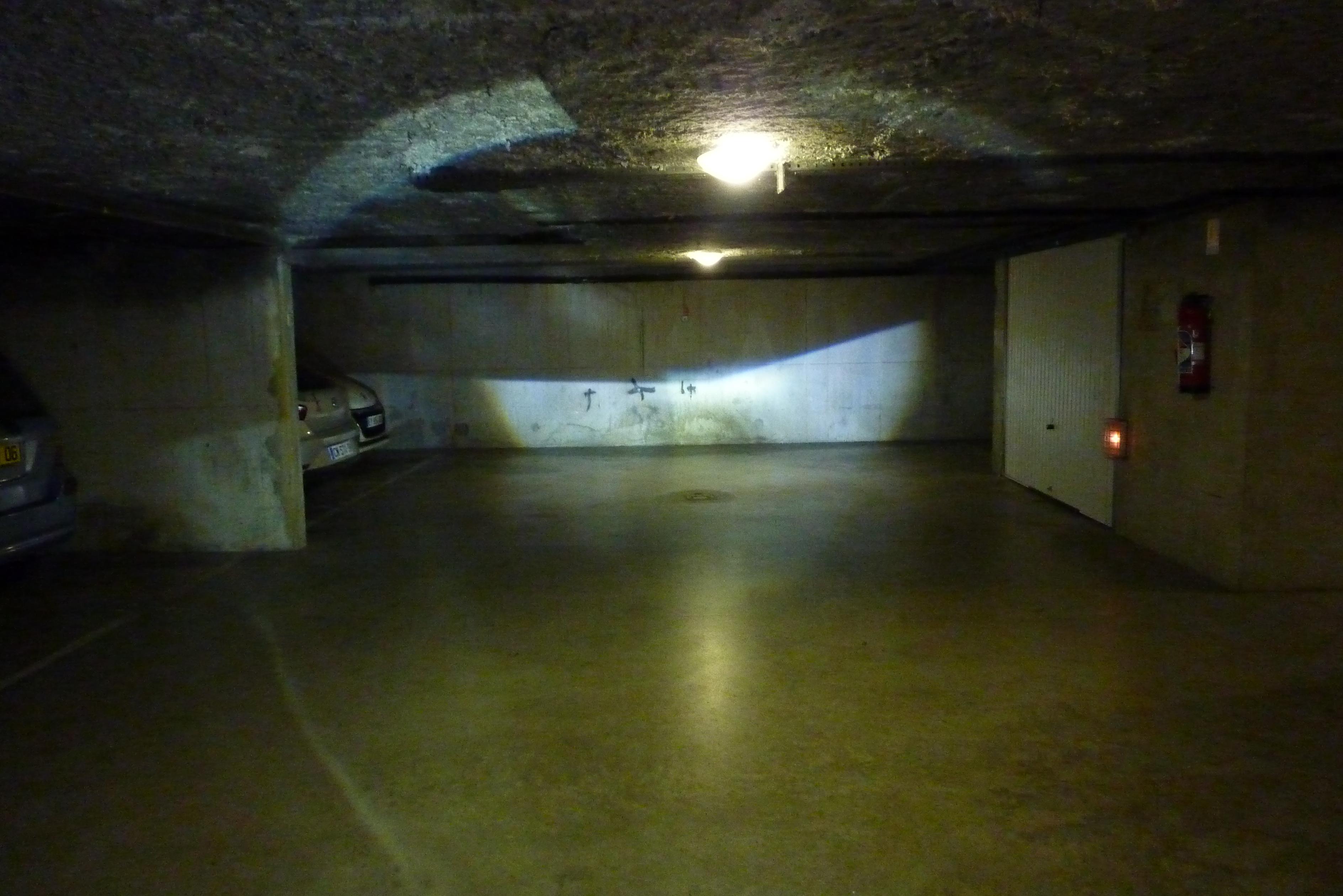

C'est vrai qu'avec les led à l'avant, niveau look rien à voir... En terme d'éclairage, ça apporte un gros plus de nuit ?
Pourquoi avoir retiré la béquille centrale ?
Au niveau autonomie, après avoir roulé un peu ça donne quoi ?  conforme à tes attentes/chiffres du constructeur ?
Par contre, tu feras gaffe...
tu perds un peu d'huile là... :mdr2:
Modifié par TexMurphy
L'avant est vraiment effilé, genre tête de requin, j'aime bien.
Le top case, accessoire indispensable, crée ralentissement et instabilité... Tu le ressens comment ?
Sur une moto thermique, il y a souvent des régimes qui font vibrer les rétros. Là, j'imagine que c'est nickel ?.
il y a une heure, TexMurphy a dit :
Parce qu'elle frotte facilement en virage, avec mes motos et scooters précédents j'ai aussi du le faire souvent, je n'aime pas être limité sur l'angle. Mais j'en connais beaucoup qui ne l'ont jamais fait avec les mêmes engins que moi.
J'ai fait 150 Kms sans faire particulièrement gaffe et je n'étais pas déchargé à fond. Je ne suis pas encore descendu en dessous de 70 volts, d'après le manuel tout se coupe à 60 volts mais on peut repartir pour 2/3kms en coupant et remettant le disjoncteur général. Toujours d’après le manuel, même avec cette procédure de dépannage, ça n'endommage pas la batterie.
Je ne l'ai pas indiqué, mais il est livré avec un manuel particulièrement complet et explicatif, en bon français, qui donne même des liens de sites pour trouver des bornes de recharge et des documents techniques sur la technologie des batteries. Initiative de l'importateur je pense, ça ne ressemble pas à ce que feraient les chinois.
Un peu mieux, ça me suffit quand même, et c'était pas les plus chères (16€ sur Aliexpress).
Comparaison :
Modifié par helyxir
il y a 36 minutes, Techos78 a dit :
Aucune gêne. Ma passagère me ralentis plus, je n'ai atteint que 110 km/h, mais elle est grande (1.77m) et je n'ai pas fait de grandes distances lancé. Entre le coffre et le top case je dois avoir 75 litres de capacité. pour le moment j'alterne celui-ci entre la moto et le scooter, plus tard j'en prendrai un plus grand pour la moto, en cas de besoin il pourra s'adapter aussi.
Aucune vibration des rétros, ni brouillage.
Modifié par helyxir
