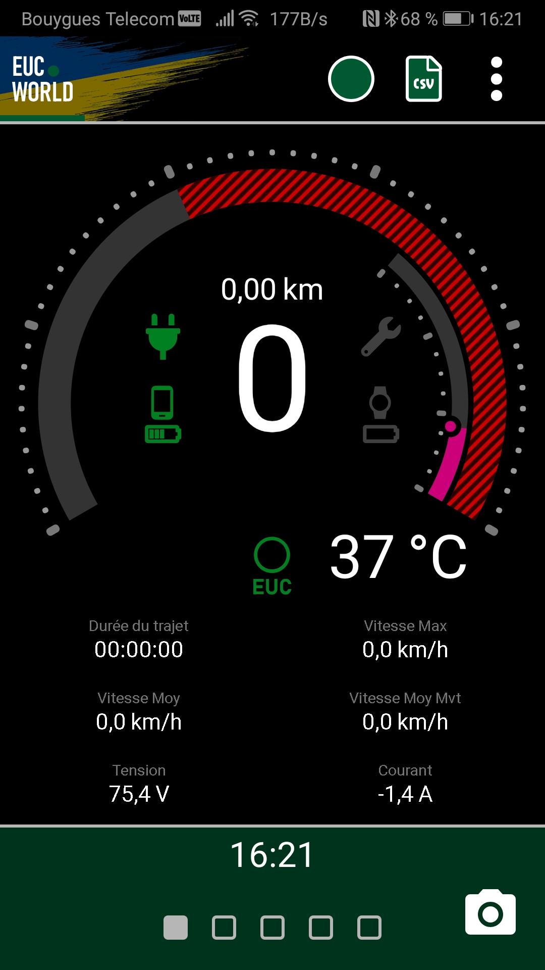

Oui en fin de charge c est bien 0.4A .Mais non ca affiche aussi cela quand je la branche eteinte et que je vais voir dans l application (le bluetooth s allume quand on branche le chargeur).
Par contre si elle est allumé et que je branche le chargeur,la ca passe directement a 1.5A et 3A quand je branche le deuxième chargeur.Et au niveau vitesse de chargement il y a bien une différence entre 0.4 ,1.5 et 3A.,donc les valeurs affiche sont bonne.
Elle affiche 84.5v entièrement chargé,ce qui est de toute façon pas vrai puisque le chargeur sort 84.3v et que ca ne charge jamais au maximum du chargeur,donc la tension reel je vais la contrôler.
Je viens de brancher la 16x après 2h30 d'utilisation, l'app EUC world m'indique 1.5A en recharge, la roue est éteinte. Tu utilises quelle app ?
il y a 1 minute, SixteenX a dit :
Eucworld

Just now, v5f06 said:
Eucworld
Donc, il me semble que tu as un pb dans le circuit de recharge de ta roue, il y a un truc qui cloche mais je ne suis pas assez callé en électronique pour émettre des hypothèses sur l'origine de se disfonctionnent

il y a 3 minutes, SixteenX a dit :
Oui moi aussi pareil ca charge 1.5A quand j allume la roue .
J ai contrôlé mes batteries en full charge,donne pour 84.5v dans l application,en reel au prise j'ai 83.8v ce qui est conforme par rapport au 84.3v qui sorte du chargeur.

il y a 10 minutes, SixteenX a dit :
J ai deja eu le cas sur la 18xl,c est pas genial la gestion de charge sur cette génération de machine.

Hier 37km,en roulant tranquille souvent mais pas que, beaucoup de monté/descente,il me restait 78% sous l app kingsong et 85% sous euc world (qui dit la vraie vérité ?)
Pour la charge quand je regarde avec l'application kingsong parfois la roue m'indique qu'elle consomme 0.45-.65A alors que mon chargeur indique clairement qu'il envoie 1-2A.
Donc j'aurai tendance a dire que c'est plutôt surtout bugger, sachant qu'au bout de 10/20 minutes l'indication de la roue et du chargeur sont grosso modo identique.

Me ghost mode existe sur pas mal de.modele kingsong,officiesement ca n est pas un mode mais un bug.
Je peut te garantir que l'orsque la roue affiche 0.4A pour la charge,la charge est beaucoup plus longue!
