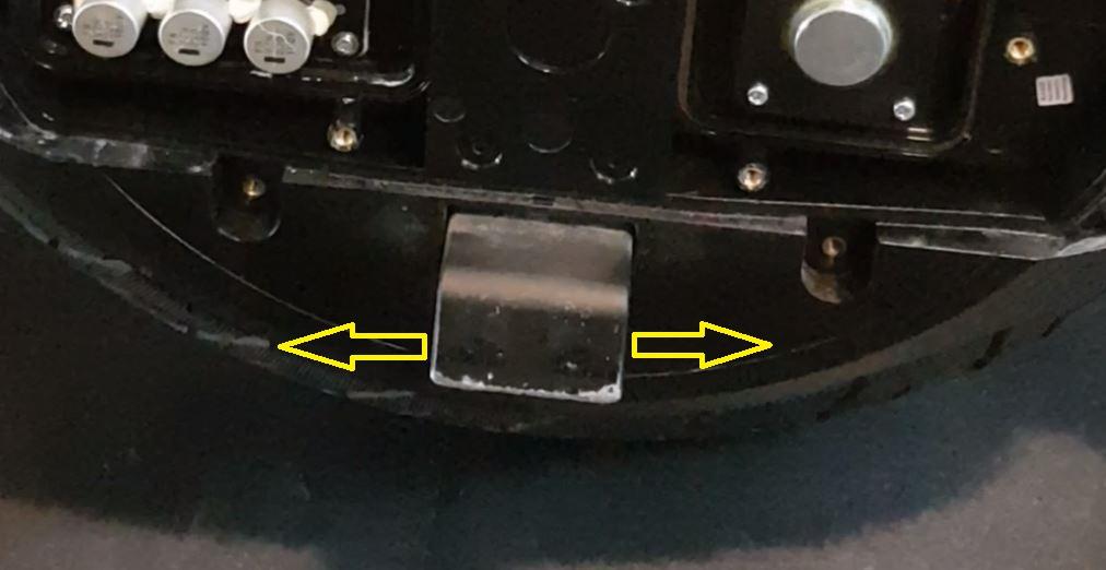

Il faudrait regarder si cela ne peut pas être un problème mécanique. Deux pistes : du jeu interne au moteur entre l'axe et les flasques, ou bien du jeu dans la/les fixation(s) des porte-pédales sur l'axe.
En bloquant bien le pneu, tu pourrais solliciter fortement l'extrémité du porte-pédale (grosse clé à molette, serre joint, tige dans le trou...) pour voir si ça bouge.

J'ai vérifié coté mécanique et il n'y a pas de jeu. Comment faire pour affiner le diagnostic entre la carte mère et les capteurs sur le moteur ? Sur la carte mère, il n'y a visuellement rien d'anormal, les fils sont également en bon état. Sur EBay, j'ai trouvé une carte à moins de 60€ https://www.ebay.fr/itm/Control-Board-MOS-Aluminum-Substrate-Main-Board-For-Ninebot-Ninebot-Z6-Z8-Z10/153609383242?hash=item23c3d52d4a:m:mwaaut4HwxSe6ZXNCZYENPg
