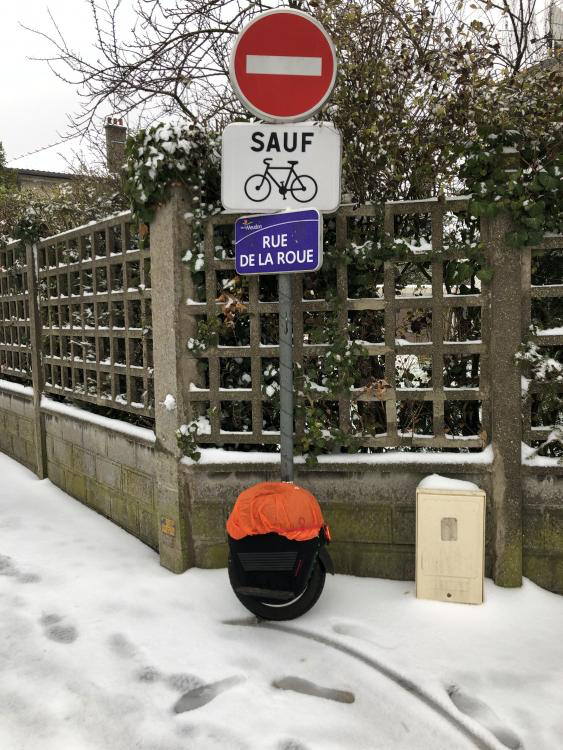

Aie ! Comme quoi les protections ! La boue n’est pas la neige, la roue se comporte bien, même très bien j’aurai tendance à dire.
Une petite démonstration (en russe 😉)
Une petite démonstration (en russe [emoji6])

Oui la neige c’est impressionnant,
Mais pour l’avoir fait ce n’est pas réellement un soucis si la conduite reste fluide et douce (bien que Kuji sera capable de me faire mentir [emoji1787][emoji1787]).
Le pneu a aussi sont importance sans doute.
Mais c’est même assez sympa de rouler et le bruit de la neige sous la roue est vraiment agréable.
Le vrai danger c’est la glace / plaque de verglas / la boue / les feuilles morte qui font peau de bananes....
