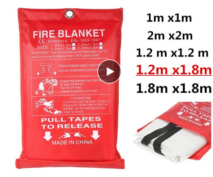

Après avoir envisagé plusieurs solutions, j'ai retenu la couverture anti-feu pour couvrir mes gyroroues :
Modifié par minch
Il y a 20 heures, minch a dit :
Je viens d’acheter la même, en sachant que c’est q’un palliatif en cas d’évacuation rapide de la roue. J’espère qu’on aie pas la possibilité de la tester.
Cher @minch, il y a de l'idée mais je crains que ça ne résiste pas (assez ou pas du tout) à un feu de batteries, dont les sources sont électriques et chimiques...
Les températures sont extrêmement élevées. Et de mémoire d'une vieille formation incendie, je crois qu'il faut même prévoir un extincteur spécifique pour ce type de feu.
La vrai sécurité/sureté, c'est que les packs de batteries soient correctement isolés et étanchéifiés, et que nos roues soient conçues pour rouler par tout temps sans craindre les infiltrations d'eau.
il y a 4 minutes, FabS a dit :
Tu as sans doute raison, et pour éviter les situations à risque, j'évite de rouler sous la pluie, tant que possible.
La couverture anti-feu est une solution palliative destinée à contenir le sinistre, du moins je l'espère (pas de test en vue), et c'est toujours mieux que rien ! 😉
Nous sommes d'accord !
Et je ne souhaite à personne de devoir y faire face.
