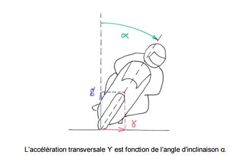

Jb75 Posté(e) le 27 mars 2016 Partager Posté(e) le 27 mars 2016 Du point de vue de la physique, l’inclinaison du véhicule (qu’il soit muni d’une seule roue ou de deux) permet au(x) pneumatique(s) de transformer la réaction du sol en force de guidage : - si l’angle d’inclinaison est nul, la réaction du sol est verticale, il y a ni force de guidage, ni accélération transversale, la trajectoire est rectiligne ; - si l’angle d’inclinaison n’est pas nul, la réaction du sol présente une composante horizontale, c’est la force de guidage, il y a une accélération transversale et la trajectoire est circulaire. L’accélération transversale ϒ est fonction de l’angle d’inclinaison α. Contrairement à une idée reçue, l’angle d’inclinaison ne dépend pas de la masse mais uniquement de la vitesse ou du rayon de la trajectoire, dans les limites imposées par l’adhérence du revêtement ou des pneumatiques, ou la garde au sol de la machine. Lien vers le commentaire https://www.espritroue.fr/topic/19-inmotion-v5/page/2/#findComment-3143 Partager sur d’autres sites More sharing options...
Jb75 Posté(e) le 27 mars 2016 Partager Posté(e) le 27 mars 2016 Et voilà : tu t'inclines pas , tu tournes pas. Sauf à l'arrêt ou très faible vitesse quad le coup de rein suffit à faire tourner la machine qui 'a qu'un seul point d'appui. Lien vers le commentaire https://www.espritroue.fr/topic/19-inmotion-v5/page/2/#findComment-3144 Partager sur d’autres sites More sharing options...

Techos78 Posté(e) le 27 mars 2016 Partager Posté(e) le 27 mars 2016 Il y a 1 heure, Jb75 a dit : (...) Attention, cette image est imprécise et peut conduire à une erreur de raisonnement. Ce n'est pas l'inclinaison du plan de symétrie de la moto + pilote qui permet l'effort transverse nécessaire à la rotation. C'est le plan qui passe par les points de contacts au sol et le centre de gravité. La nuance est énorme. Sur les motos de sport modernes, les pneus (surtout à l'arrière) sont très larges, et le centre de gravité est très bas. Il faut donc incliner nettement plus que sur une moto ancienne, pour les mêmes paramètres vitesse + rayon de courbure. Lien vers le commentaire https://www.espritroue.fr/topic/19-inmotion-v5/page/2/#findComment-3161 Partager sur d’autres sites More sharing options...
