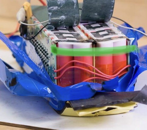

Marty a démonté sa Mten3 après un cut-off suite à un blocage de sa roue dans un portique qui a duré à peine une seconde. Suite au démontage, il n’a rien trouvé qui puisse être à l’origine de sa panne.
il s’est donc attaqué au pack de batterie ( @Techos78 c’est pour toi ce sujet :D ), et il a découvert ceci :
@Jef peut être l’origine de ta panne
lien facebook : https://www.facebook.com/groups/GotWay/permalink/1624383124286670/

  • Bon Dieu, mais c'est bien sûr, comme disait un commissaire au siècle dernier, @G.Rhum , @jbwheel , vous êtes très en forme, c'est bien ça : deux blocs 10s2p en série, avec le bms réparti sur 2 cartes.
  • Eh bien Marty a "de la chance", la réparation va être facile. On voit bien l'origine de la panne, les deux demi-pack en quinconce sont reliés par un modeste clinquant de faible épaisseur, vibrations,
  • @Wapmp, ks69 est un membre du forum euc.org qui vient nous apporter des renseignements sur les roues. Plutôt que de nous donner une mauvaise traduction, il écrit dans sa langue. Pour les non anglophon
Eh bien Marty a "de la chance", la réparation va être facile. On voit bien l'origine de la panne, les deux demi-pack en quinconce sont reliés par un modeste clinquant de faible épaisseur, vibrations, fatigue du métal... De plus, ces rubans sont généralement en nickel, qui a une résistivité électrique 5 fois supérieure au cuivre, la dissipation est importante en cas de fort courant...
C'est dommage pour GW, le pack est beau dans une belle boîte, mais il y a là une faiblesse qu'il semble difficile de laisser en l'état : il faut doubler ce pont par un fil souple, soit par dessus, soit sur le côté avec une boucle à côté des autres fils rouge.
En toute rigueur, je ne vois pas comment GW peut échapper à une campagne de retouches sur toutes les roues livrées... Désolant, ils n'ont vraiment pas de chance.

So far, the mistake I can see was to use one strip instead of two like on the rest of the pack.

Je ne sais pas s'il faut l'appeler comme ça. Mettre une seule lamelle au lieu de deux partout ailleurs, il ne faut pas être polytechnicien pour faire l'étude de non régression...
@Stanor As tu une idée de comment faire la modification ? Ça a l'air d'être au bout sur le dessus du pack donc opération chirurgicale dans l' enveloppe possible..

It is a 512wh pack with 2 x 20s (2 x 256wh), and No, the nickel Strip, cheap or not, was used to connect the 2 of the 20 packs, serialized or parallized, complete current of the 2p20s running through this one strip.
Une petite incision du plastique bleu à l’endroit de la jonction. Il faut une lamelle identique à souder par dessus, ou un fil, mais je me pose une question sur l’épesseur du boîtier, si cela ne va pas gêner la fermeture, au risque de perdre son étanchéité.

Merci @Stanor de me mentionner, tu es en plein dans le mille. J'ai reçu ma batterie de remplacement plus une carte contrôleur ce vendredi, ce matin je viens de désosser ma MTen 3, ce fut un peu moins aisé que sur la vidéo"Démontage MTen3" de YouKU que tu as partagée sur ce forum. Tous les connecteurs sons noyés dans une pate blanche genre silicone et les 6 faces de la batterie sont tapissés par des plaques anti vibration collées par du double face. Cette batterie est logée dans un boitier fermé par six "visses à bois" typique gotway. C'est vraiment coton d'extirper la batterie de son container, car deux faces sont collées au boitier par double face. Voilà ce que j’ai trouvé.
Elle a eu chaud la batterie,  la roue n'est jamais restée bloquée, elle à cramé au sortir du carton, après avoir fait 3m dans mon bureau. J'ai pas envie de remonter la nouvelle batterie sans remédier au problème, pas suicidaire le Wheeler.

@Jef Ha oui ! Quand même ! C’est un « Burn » qui aurait pu mettre le feu à l’ensemble du pack.

Ce maigre ruban de nickel est certainement le principal point faible de cette MTen, l'assemblage de cette roue semble "artisanalement sécurisé", mais soigneusement. Quelques photos:

@Jef, ne jette pas ta batterie d’origine. Une soudure et c’est réparée ;)

Pas vu dans la démontage, en fait le "cramage" c'est produit en deux étapes.
1)- 3 m parcourus dans mon bureau, la roue secoue, je descends et la retiens à la main, elle s'emballe comme si je la soulevait, je l'éteins.
2)- Je la met en charge (supposant que la batterie trop faiblement chargée est responsable de ce comportement.
Quand le voyant du chargeur se met au vert, j'appuie sur on, la roue bip, secoue, s'emballe à nouveau et j'aperçois une légère fumée dans le faisceau du phare, je ne me rappelle pas si la roue se coupe seule, ou si c'est moi qui coupe la roue.
Un fusible bien placé aurait pu évité le cramage?
En gros, la carte contrôleur, sûrement défectueuse, à mal gérérer l’énergie, et au lieu que cela soit la carte contrôleur qui crame, c’est la lamelle qui a lâchée la première.
