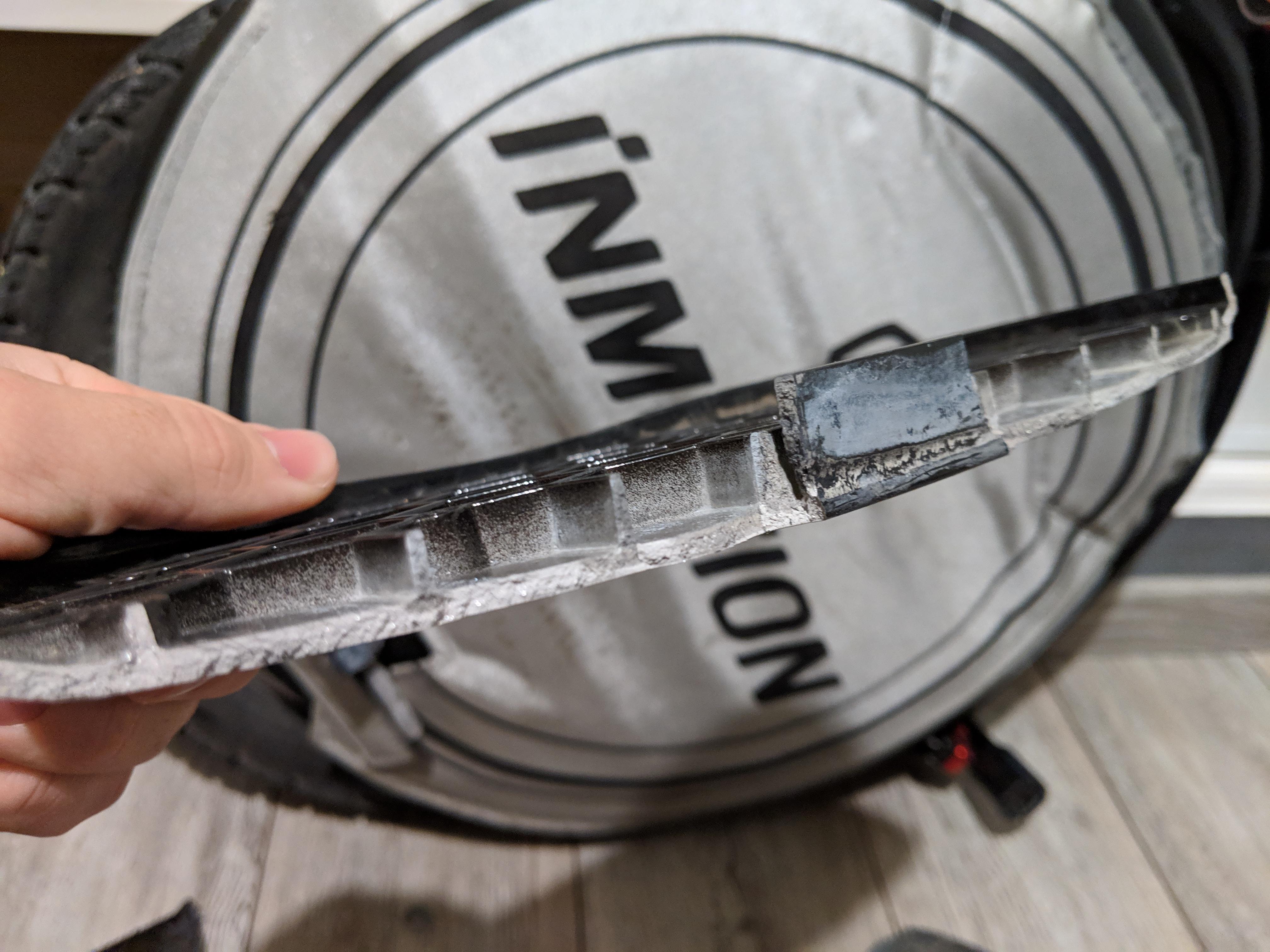

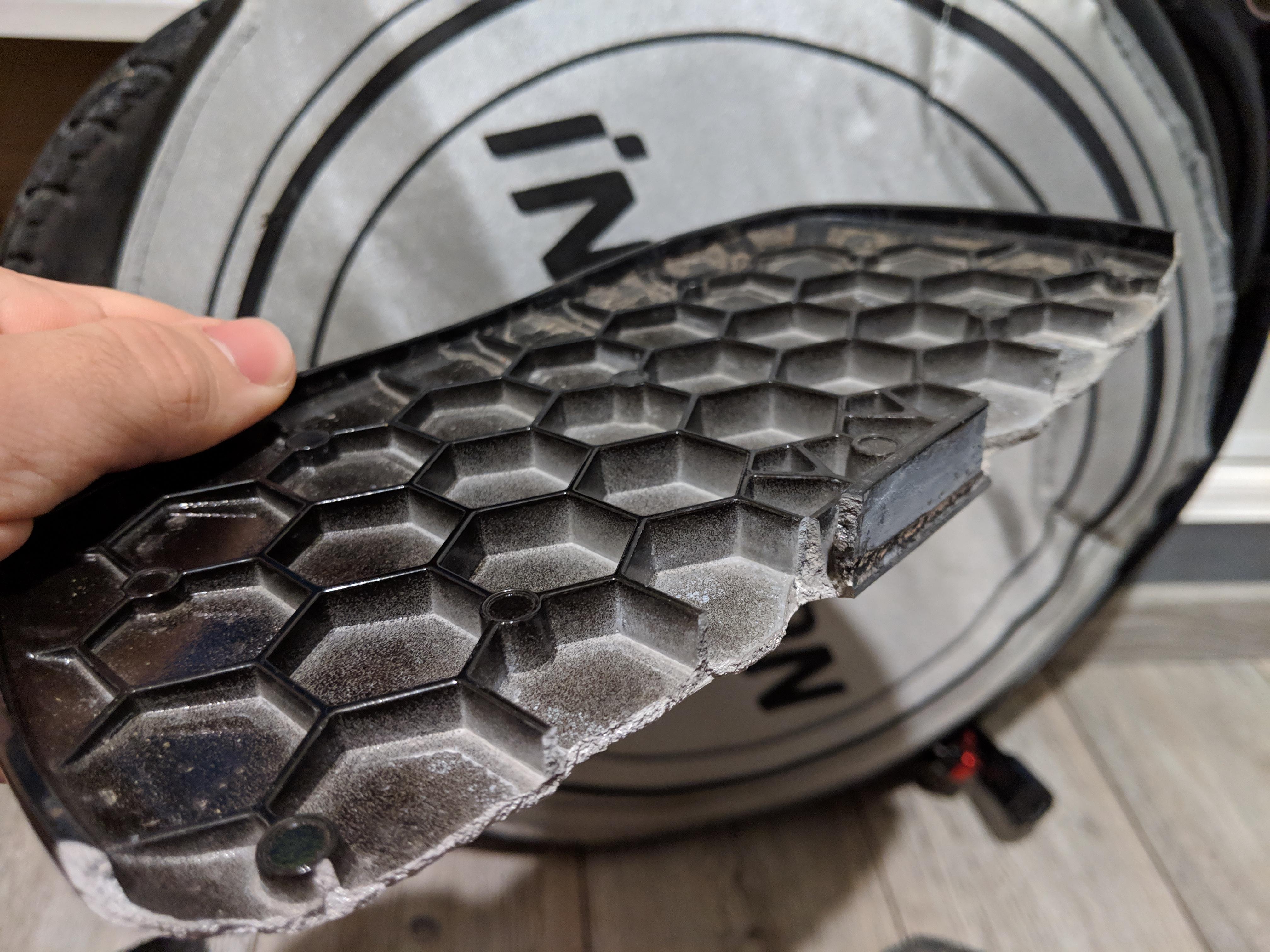

Du pain sec avec peinture alu…
J’espere que cela n’arrivera pas à d’autres...

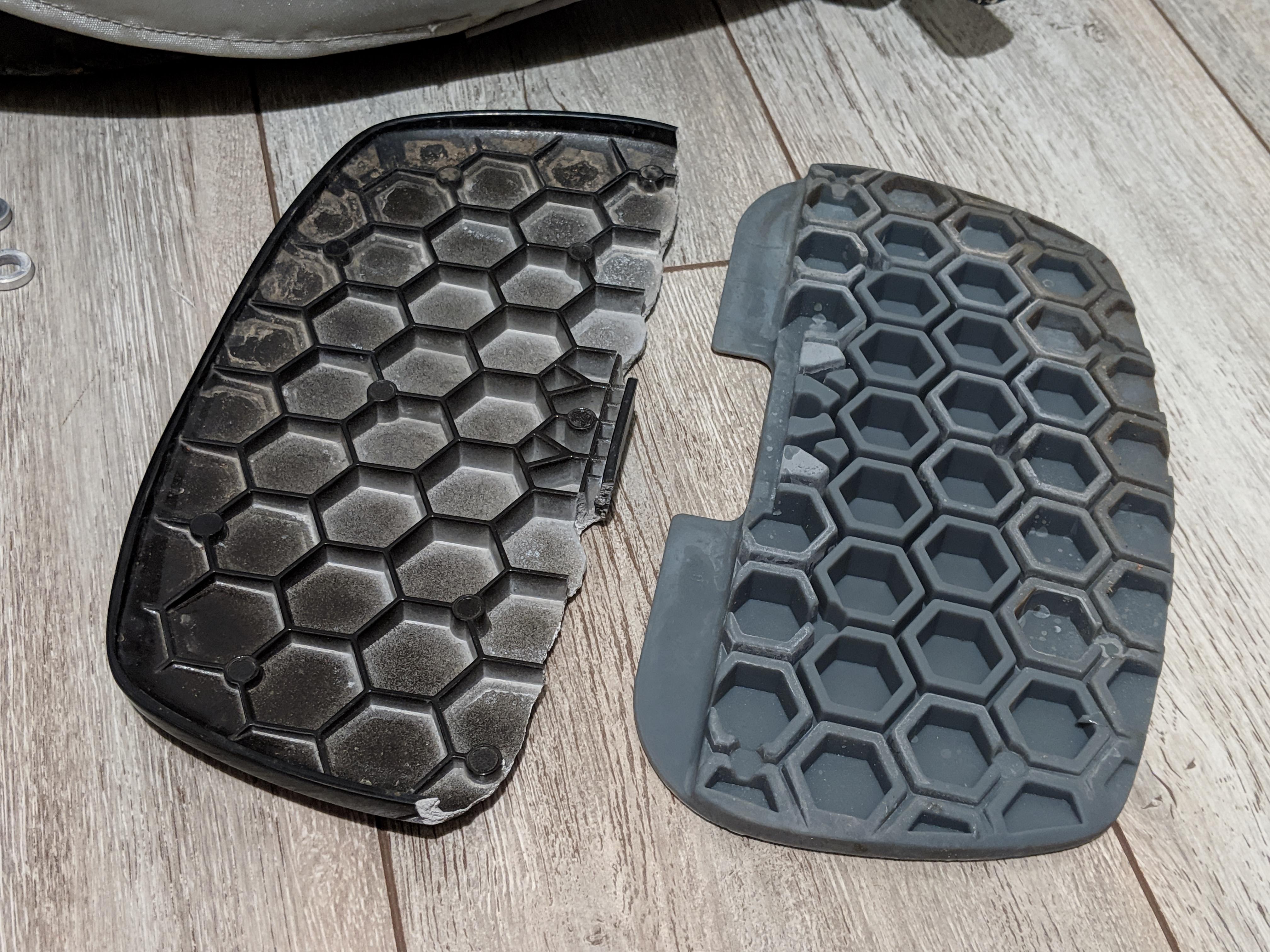

merci pour les photos
il y a une heure, EXD | Dorian a dit :
Ba il y a pas beaucoup de matière ... :/
C'est la qualité de l'alliage d'Aluminium qui a l'air Merdique surtout !!!
Heureusement que tout les avions ne sont pas fabriqués avec celui-ci ..... ????
Fonte d'aluminium, pédales moulées, donc pas chères a produire par rapport à un usinage, mais peut casser comme du verre. Vu la section et le design avec de nombreux points de concentration de contraintes, cette pédale cassée ne sera pas un cas isolé
