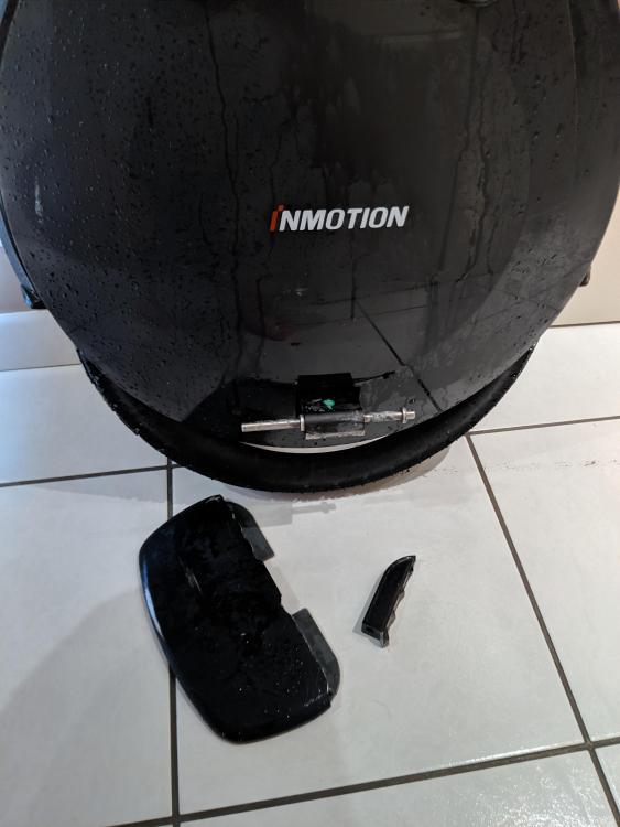

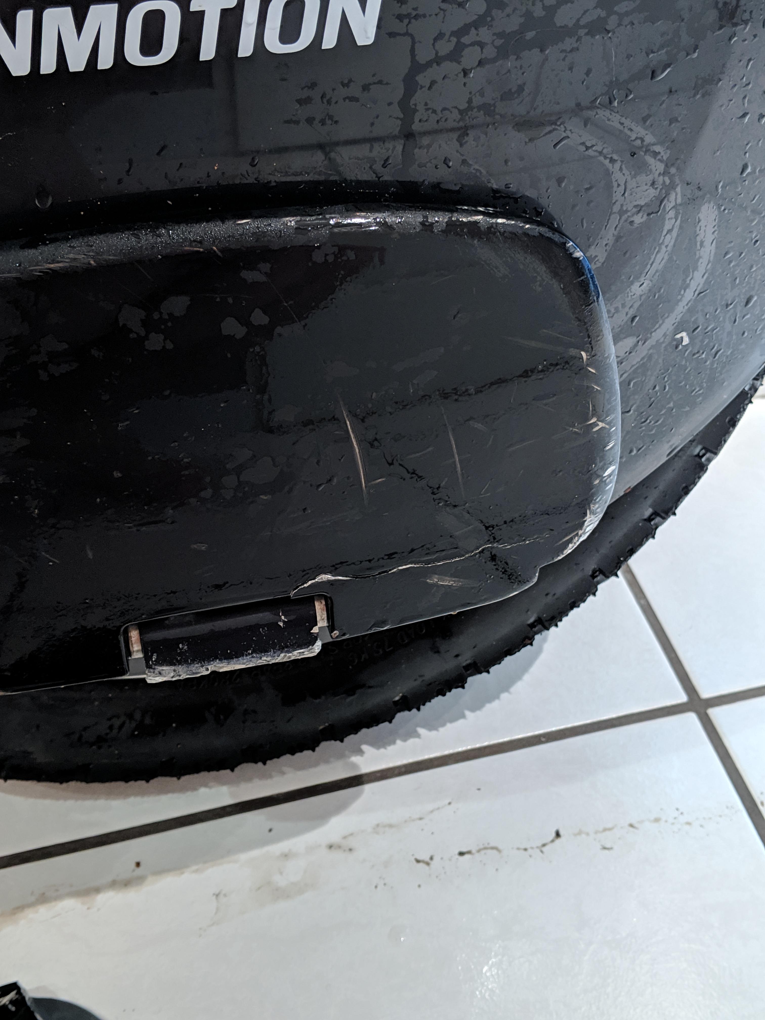

Encore une pédale cassée... J'espère que comme la dernière fois tu t'en sors avec pas trop de dégâts.. Comment ça t'es arrivé cette fois ?
@YoplaY70 A genre quoi 35km/h sous une grosse pluie, j'ai rien fait de spécial, juste je suis tombé d'un coup.. J'ai eu une chance incroyable de n'avoir eu aucun dégât physique, pas de blessures/bleu, rien. Juste ma veste et mon jean qui ont pris.
Je ne comprends vraiment pas pourquoi cette pédale de gauche casse.. C'est la deuxième fois ! Je suis droitier et la pédale gauche est la mieux traitée ? ?
Premièrement : OUF tu n'as rien et ça c'est le principal parceque j'imagine la vilaine chute quand ta pédale se casse en plein ride ... brrr
Deuxièmement Non mais là je me dois d'insister ! Dorian tu dois avoir une manière de rouler particulièrement agressive pour ta roue, t'en brise une tous les mois alors que cela n'arrive a personne d'autre sur le forum. C'est ouf cette histoire.
Je veux bien qu'on imagine un problème sur l'engin mais de mon point de vue c'est comme pour les wheelers qui se cassent la binette, 9 fois sur 10 quand on regarde vraiment de prêt et objectivement on se rend compte que c'est le pilote qui est le facteur déclenchant de l'incident.
Des pédales pétées sur V10 on en voit pas sur le forum a part dorian qui les brise en série ! Une tous les mois! C'est plus EXD Dorian, c'est René Brisac ! Pourtant on est plusieurs a rouler en V10 ... Mais bon dieu filmez moi le en cachette qu'on voit comment il roule !!! :D

- Perso je pilote toujours les pieds très proches du centre et je ne met pas les panards vers l'extérieur. Plus vous portez votre poids loin de l'axe plus vous exercez un effet de levier important et une contrainte sur la pièce. La pédale de la V10 étant particulièrement large, si vous utilisez toute sa surface et posez les pieds vers l'extérieur votre poids sur l'axe est énorme.
- Pesant 90kg sans l'équipement j'évite de me faire plaisir en sautant les trottoirs, pas que l'envie ne me démange pas mais justement en conscience que de tapper le sol après un saut c'est une fois de plus envoyer un maximum de contrainte sur la charnière de la pédale.

C'est pas agréable d'imaginer que nos pédales peuvent avoir une fragilité et se péter, donc je prends l'expérience de Dorian comme un point de vigilance. Forcément.
Néanmoins jusqu'a preuve objective du contraire (qui n'arrivera pas je l'espère) rien ne permet de conclure que ces pédales sont fragiles vu l'absence de cas avérés multipliés et sur différents pilotes.

C’est des pédales en alu, probablement très « aéré ». Plus un pilote très, très à l’aise, beaucoup de kilomètres et probablement énormément de trottoirs. Je ne suis pas alarmé…
Bon j'avoue que j'ai pas la conduite la plus souple et calme ? On va dire que ma conduite est plutôt sportive ?
Mais c'est quand même bizarre que ce soit la pédale gauche car je n'utilise que très peu le côté gauche ?? Depuis cette chute j'ai bien pris conscience que j'ai eu une chatte monstrueuse ! Plus jamais je ne roulerait sans équipement.. Heureusement que le BUS derrière moi m'as vu sinon je n'aurai pas finis chez moi ( j'ai je suis tombé quand j'ai finis de doubler le BUS )
Je pense que tu amortis la descente d’un trottoir avec la pédale gauche puis tu contrebalances avec ton pied « leader » pour corriger la réception.
