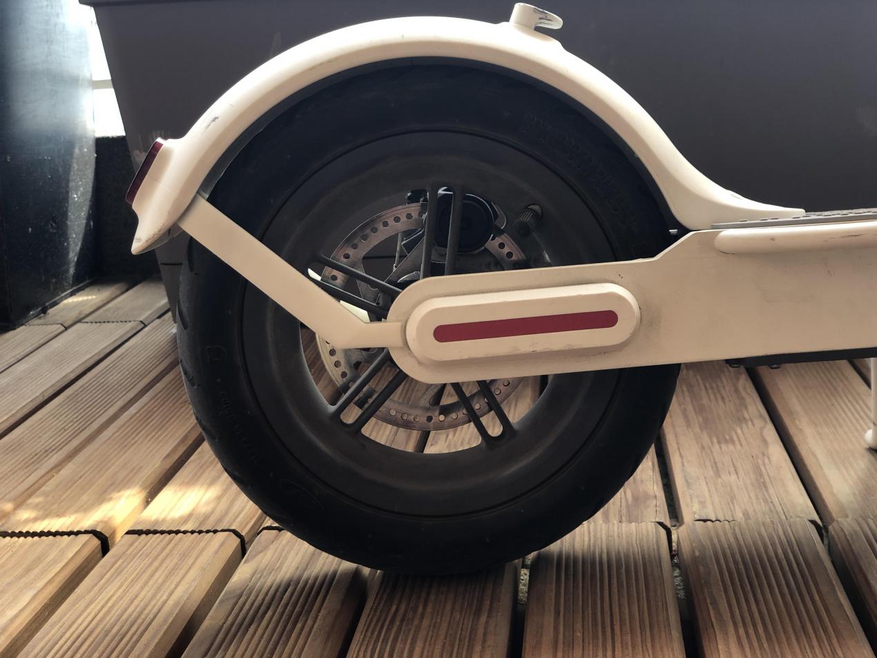

Le 18/08/2018 à 00:29, Ricky a dit :
Salut. le claquement vient de ta garde boue arrière, quand tu prends des trous ou des terrains dénivelés. cdt
Non pas du tout .. le garde a bout n'a rien a voir .
En mettant de l'huile plus aucun bruit .. Pourtant le roulement n'a pas de jeu ( ou juste le stricte minimum ) etonnant qu'avec de l'huile le claquement disparaisse ..
Il y a 14 heures, maone a dit :
Très bizarre, et tu as mis ou exactement de l'huile ?
Salut, tu dois la mettre au niveau du roulement de la roue arrière ( des deux côtés ) pour que ça pénètre bien à l’interieur. Attention de ne pas en mettre sur le disque ( frein )
