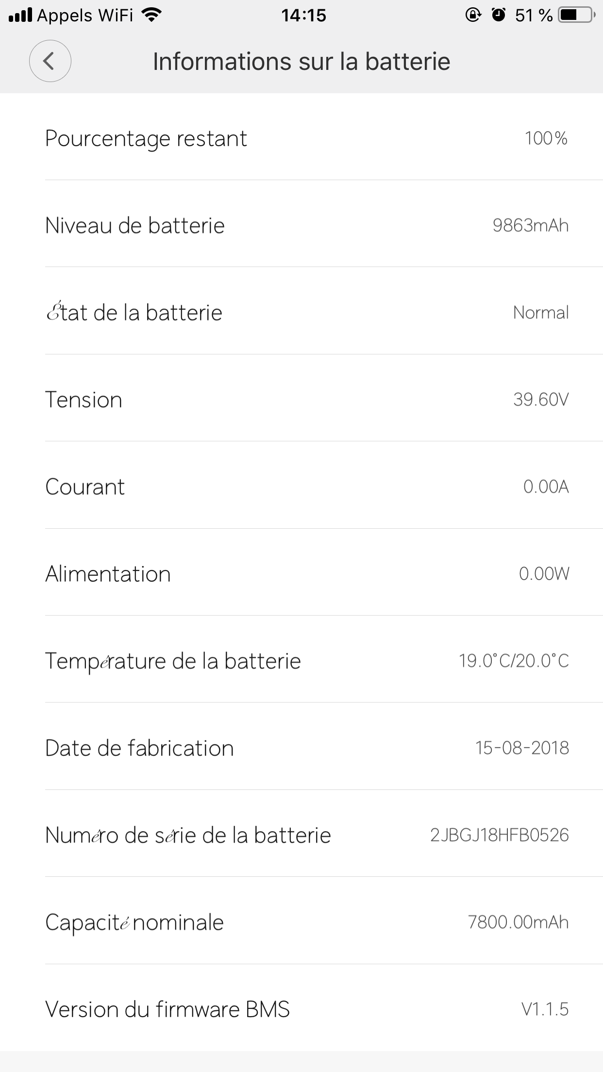

J'ai acheter ma trottinette M365 sur le boulanger toute neuf. Il y a quelque chose que je comprend pas la batterie se recharge super vite en même pas à une heure elle est à 100% et elle se décharge aussi vite, 10min de ride je suis à plat. Qu'en pensez vous ?

Tu prend combien de temps pour qu'elle soit à 100% sur l'appli mihome ? Et est ce que c'est obligé  qu'elle reste allumé pour rechargé ? Si non quand elle est éteinte et que tu la charges, il y a t-il quelque chose qui s'allume sur la trottinette ?

Il y a quelque chose que je comprend pas, sur l'appli il y a marqué capacité nominale et je les dépasses.
