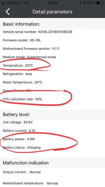

Une question : as-tu travaillé sur la version KS18L ? A noter que dans le cas de la 18L, la carte mère est mise sous tension lors de la charge, et consomme « significativement » ; je ne sais pas dans quelle mesure cela peut avoir de l’influence sur les Wh effectivement arrivés jusque dans la batterie !

Il y a 4 heures, nrvfromcnr a dit :
(...) A noter que dans le cas de la 18L, la carte mère est mise sous tension lors de la charge, et consomme « significativement » (...)
Les cartes mères sont toujours sous tension, le µcontrôleur tourne au ralenti en surveillant le poussoir on/off. Certaines roues ont le bluetooth audio toujours en route (pour servir de baffle de salon ?) ou le bluetooth système pour le démarrage distant et/ou le verrouillage. Mais la carte consomme des fifrelins, comparables à un téléphone portable, à mon avis on peut négliger. Je suis un peu plus inquiet pour les Ninebot qui tombent très facilement en veille profonde, j'ai l'impression que la carte mère est un gouffre, j'espère me tromper.
il y a 6 minutes, Techos78 a dit :

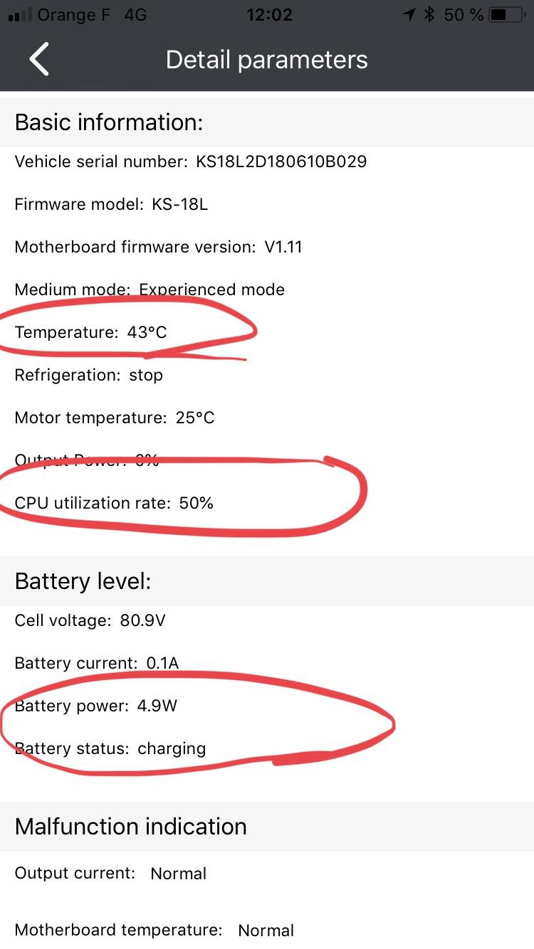

D'après quelques tests que j'avais pu faire sur la 18L, j'avais dans les 5W de consommé par la CM lors de la charge, avec 50% de CPU utilisés quand même ... Dans le cas d'une utilisation d'un seul chargeur, on est dans les 4-5% d'erreur, ça commence à être assez significatif ... La CM monte alors à plus de 40°C. Cf. screen, ça remonte au FW 1.11 (et bien entendu la charge est screenée est lancée roue froide de la veille) :
Enfin c'est autre chose que la veille bouton power quoi, sur une 18L on entend bien la différence en tout cas (charge 18L = allumage du bluetooth, connexion auto au téléphone le cas échéant, etc. => Soit pas du tout le même comportement que les anciennes roues de la marque 16S, 16B, 14C etc.). Quelques secondes après avoir débranché le chargeur, on a le droit à un "clac" dans les HP, bruit typique d'une mise hors tension. Je sais pas si c'est clair ...
