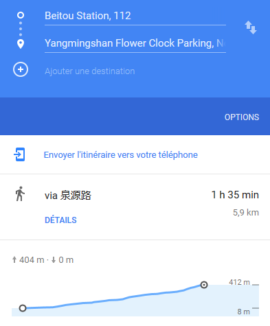

Hello ! Si j’en crois Google Maps, entre Flower Clock Parking et Beitou Station il y a 404 m de dénivelé. Voilà qui explique certaines choses.
Google Maps
Modifié par nrvfromcnr
Screen

Bien vu @nrvfromcnr , donc on a dépensé de l'énergie potentielle de pesanteur, en montant ~85kg de ~400m :
85 * 9,81 * 400 / 3600 =  92,6 Wh "perdus". Donc, à la louche, 10% de batterie dépensés pour ça.
C'est mieux, quelqu'un d'autre pour améliorer le score ?  :)  (le vent, peut-être...)
Modifié par Techos78

Sur cette portion, la consommation a été de 19,9 Wh/km.
Seulement, il n'y a pas 6 km mais 13... Comme le calcul de @Techos78 se base sur l'altitude je n'en ai pas tenu compte mais ça peut aussi sûrement jouer. L'idéal aurait été de faire le même trajet avec une roue dont on connait l'autonomie...
