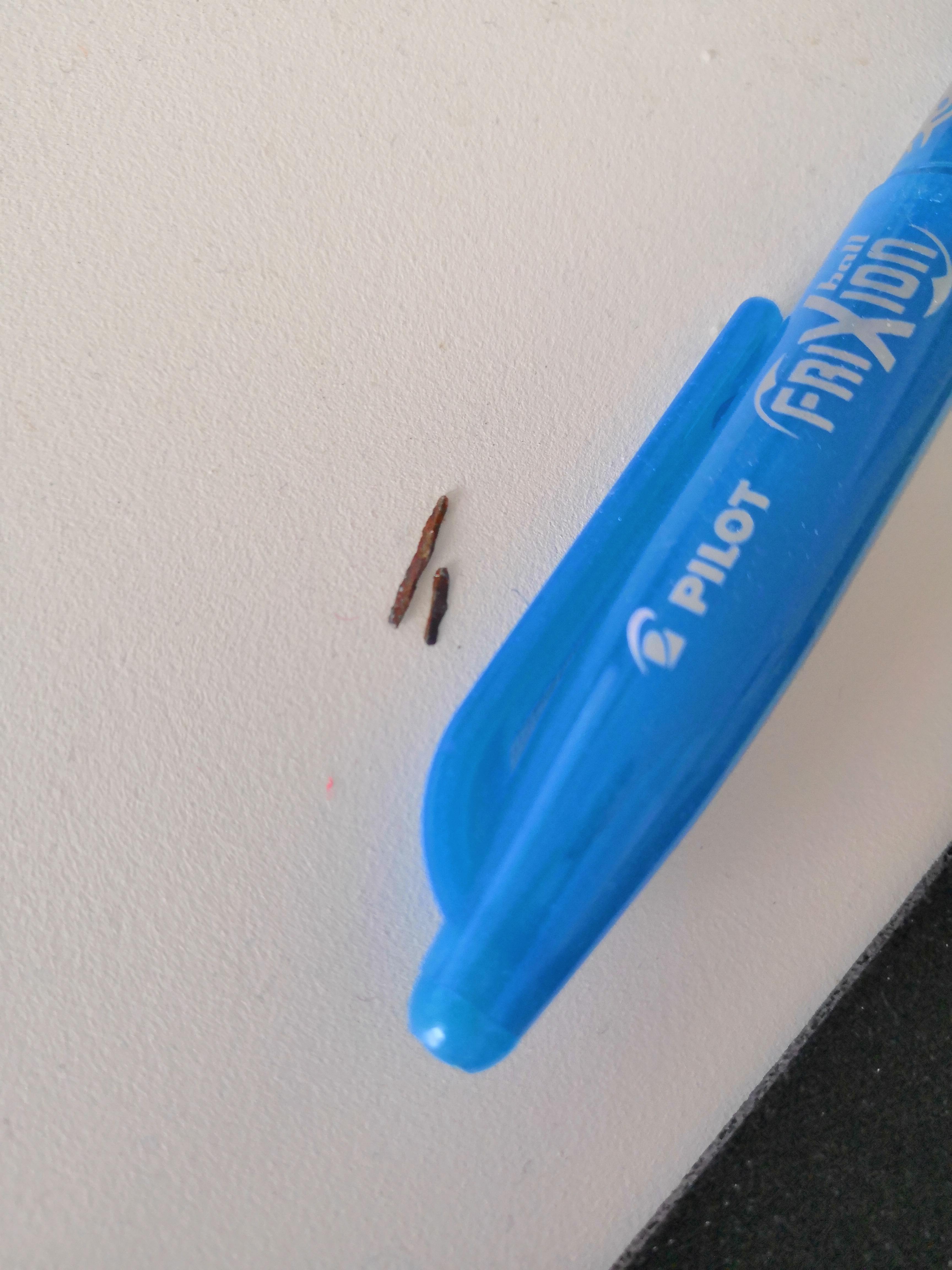

EDIT 2 : en y regardant de plus près, en fait, j'ai 2 jolies petites pointes (genre clou) dans le pneu :( 0.5 et 1 cm de long, 1 bon mm d'épaisseur
pas étonnant que tout l'air s'échappe dès qu'on essaye de regonfler ^^
d'ailleurs, je sais pas avec quoi c'est gonflé à l'origine mais l'odeur qui s'échappe avec l'air, beurk beurk
vous pensez que je peux garder le pneu après changement de la chambre à air ou il est mort et vaut mieux le remplacer aussi ?
