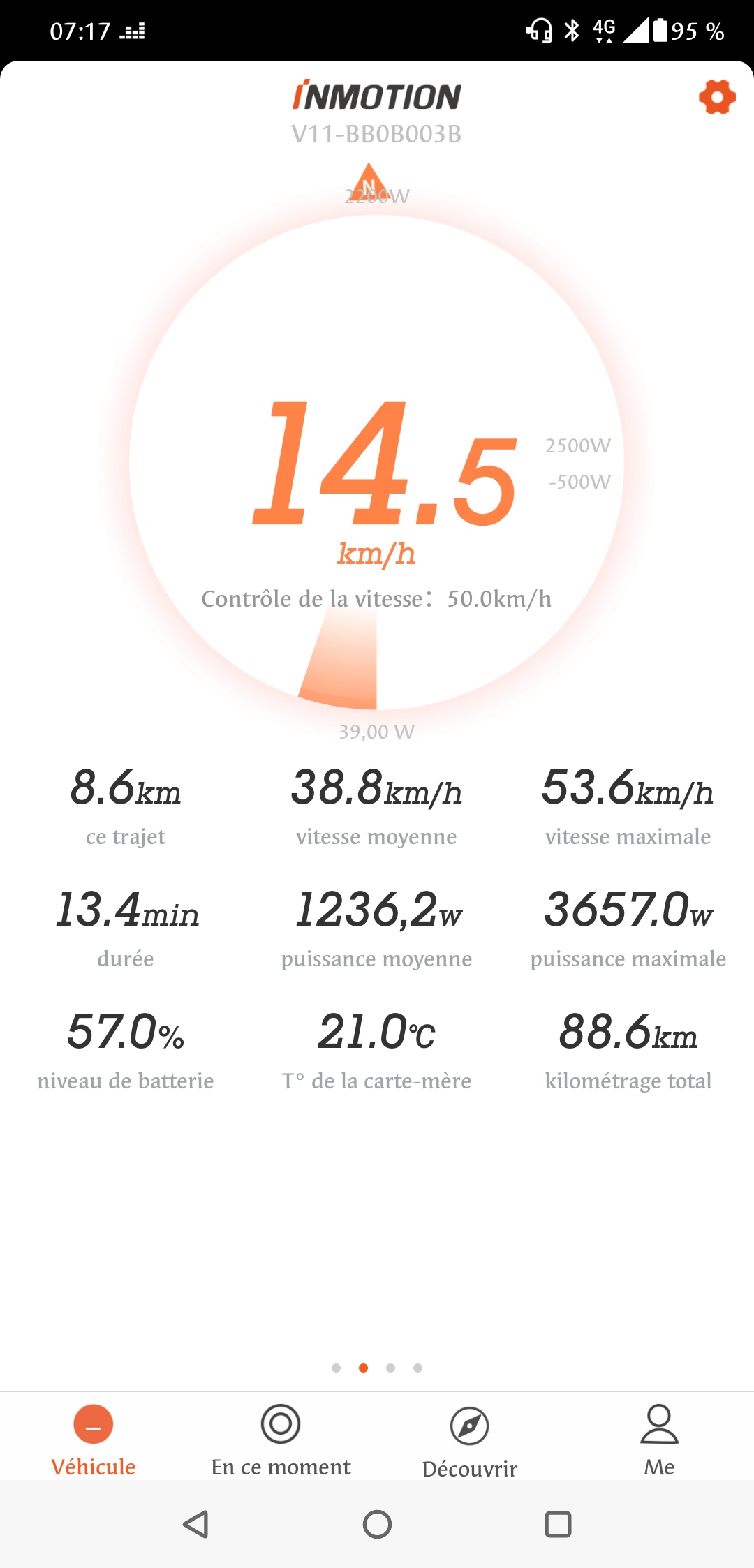

Quand j'étais sur ma v10f, j'ai vite atteint sa limite, sur un trajet de 8,6km ma vitesse moyenne était d'environ 30km/h

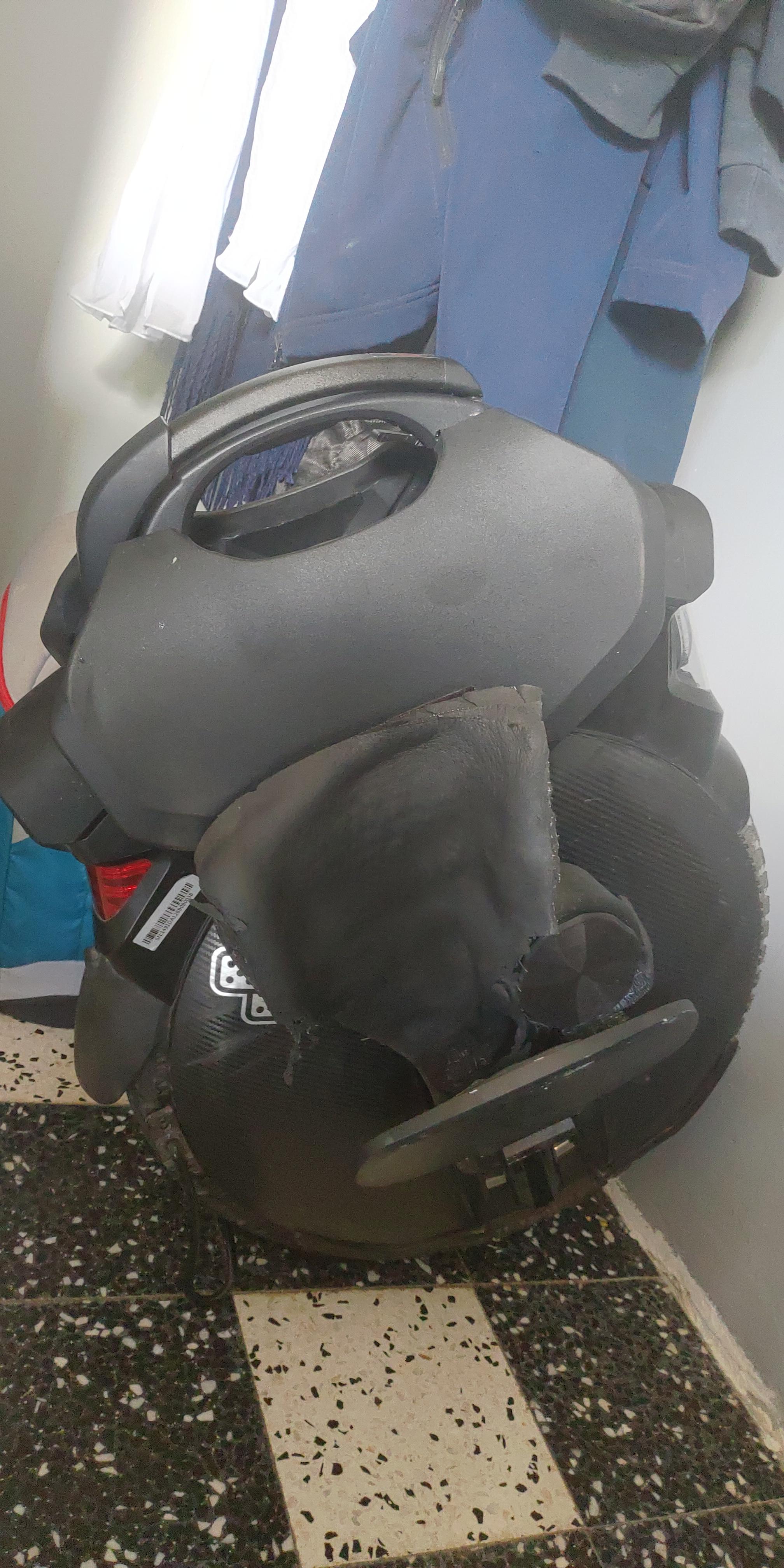

Flexpad 👎,
Non pour le moment j'ai du les démonter, les bords sont rigide et tranchant, impossible de monté sur la roue en prenant appui avec son molet. Et pour descendre c'est la même, très déçu pour le moment, je les ai enlevé après un simple essaie de 2 minutes.
Il va falloir que je trouve de l'armaflex autocollant sur les chantiers pour en mettre sur les arettes .
Pour le moment c'est une mauvaise expérience.

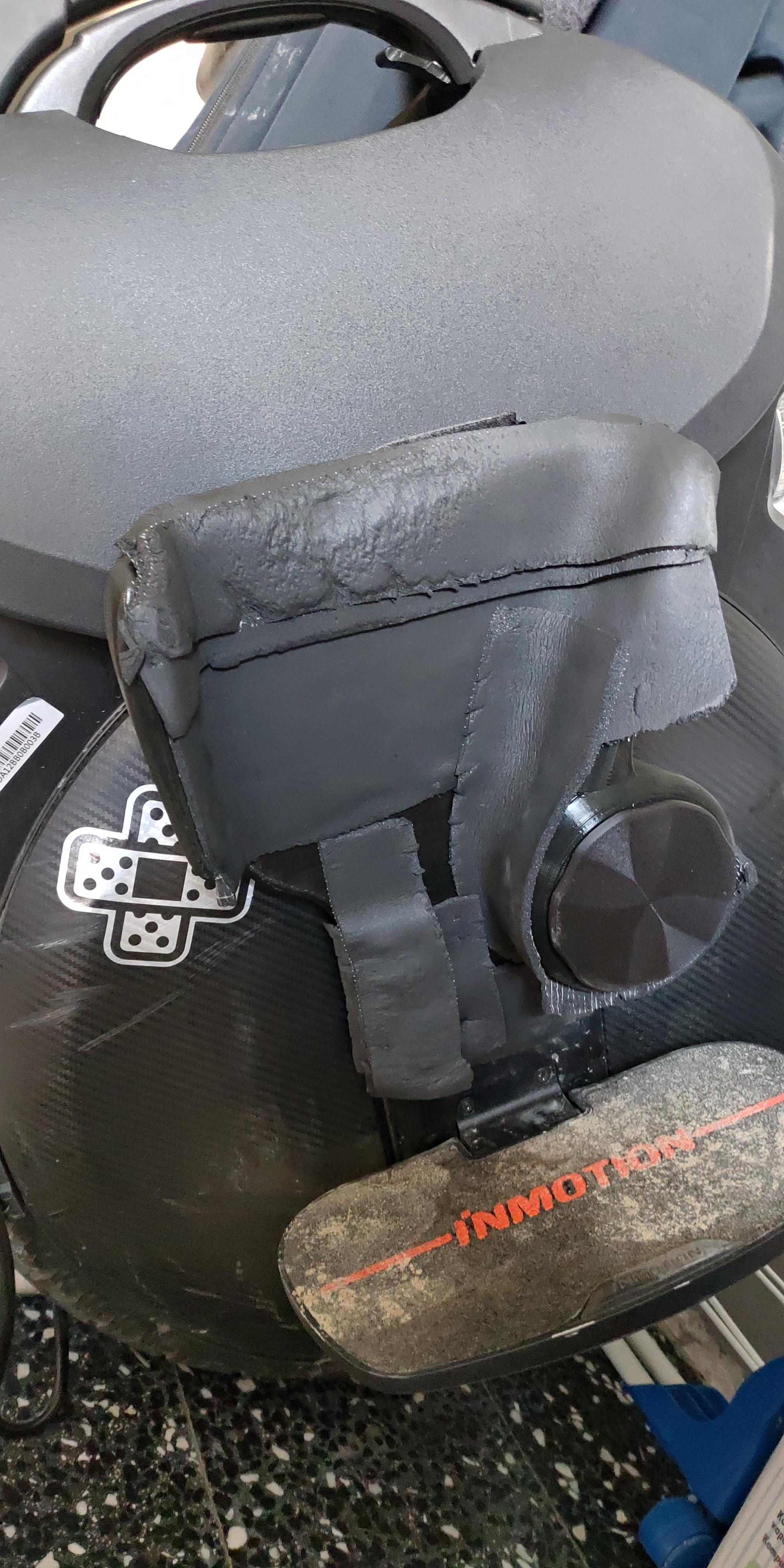

En conclusion, je dirai que pour une conduite agressive c'est plutôt pas mal, voir presque indispensable qui peut sauver de situation qui nous éjecterai de la roue, genre un talus invisible a grande vitesse. Mais en contre partie qui nous retiens en cas de réflex qui nous donnerai le choix "la roue OU moi" là c'est "la roue ET moi". Puis l'inconfort de la position des jambes est pour moi un gros point faible. Je n'ai fait qu'un aller retour trajet taff (17km) avec les pads, je vais rester un autre positionnement pour demain, je verrais bien si j'arrive à trouver un compromis, sinon je m'en séparerait.
Bon voila, au final je suis plutôt satisfait des réglages et autre ajustement. J'ai levé les pads sur l'avant afin que mon mollet puisse reposé lorsque j'ai mes jambes tendu. Rembourrage des pads pour maximiser le confort. J'ai réajusté l'angle de la roue a -2º, il faudrait que je test le -3º voir le -4º, je n'ai pas touché au sensibilité des pédales. Au final, un freinage et une accélération accrue, sauter les trottoirs même les plus hauts (~20cm) n'est plus un problème, même a grande vitesse (25-35km/h), je m'entraîne à  monter les petits trottoirs (max 10cm) quasiment à l'arrêt, trop peur de me manquer et de toucher la jante.
Malgré la nécessité de micro réglage dont j'ai horreur, j'apprécie leurs présences et en profite un maximum.

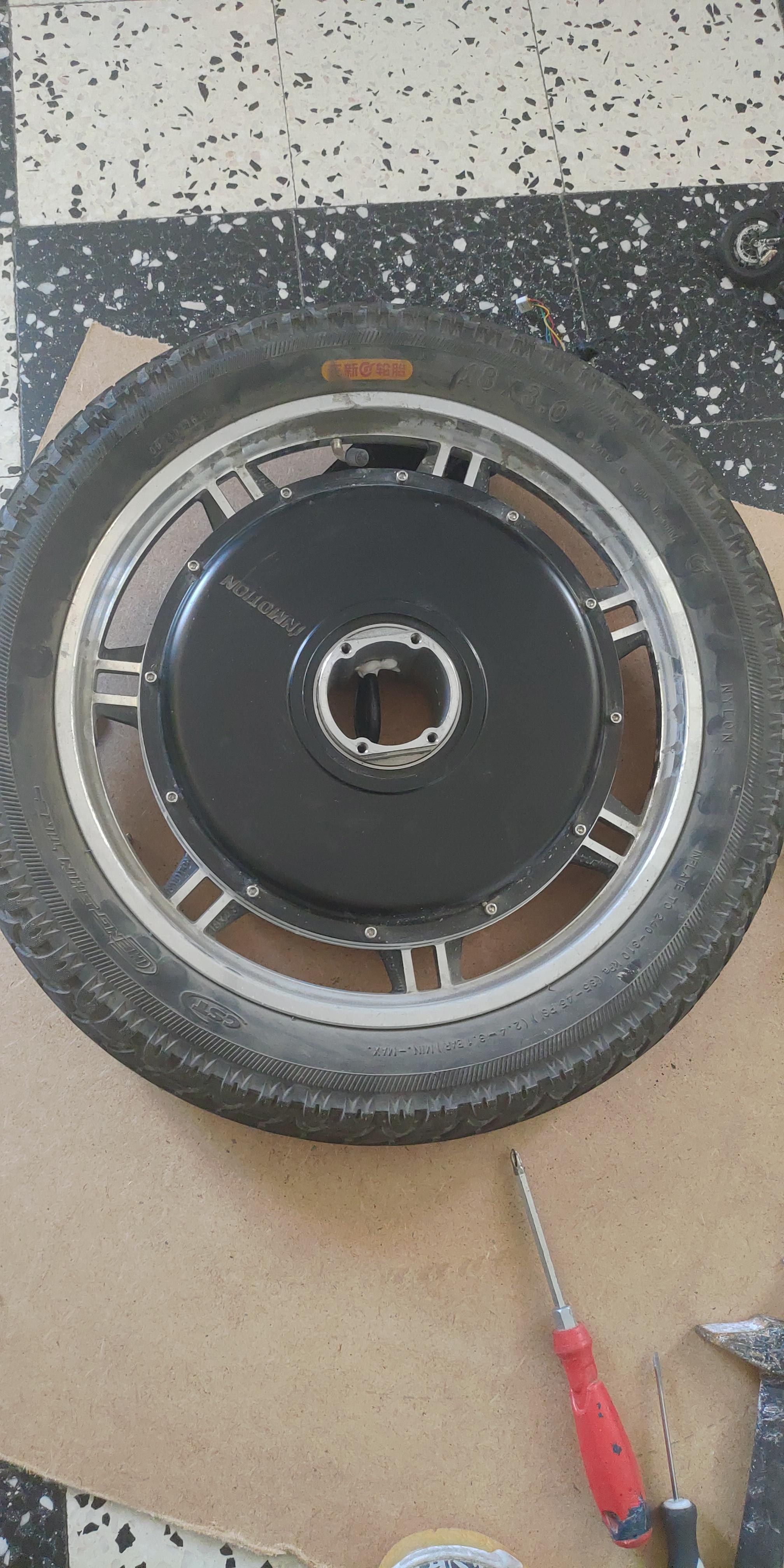

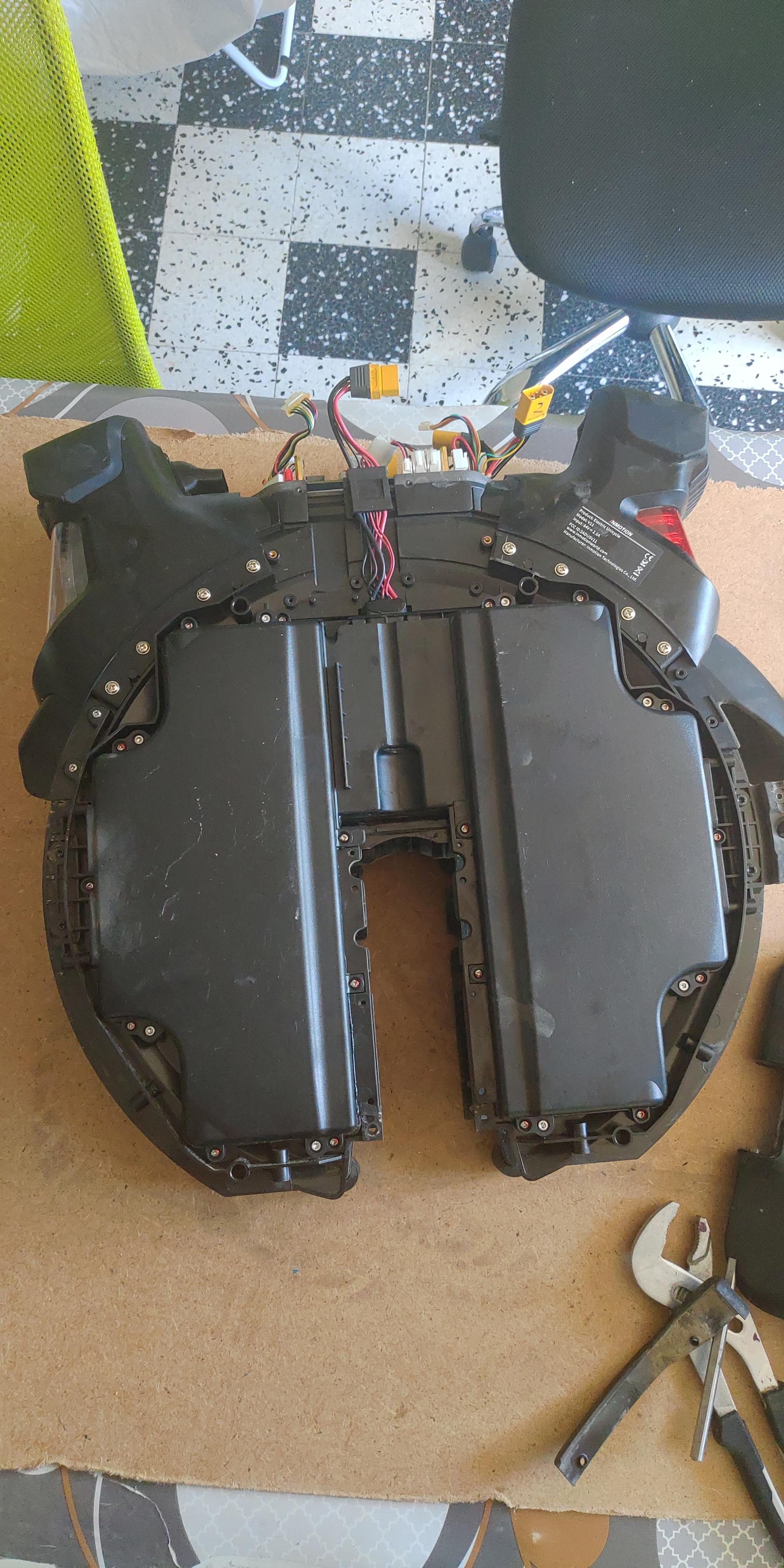

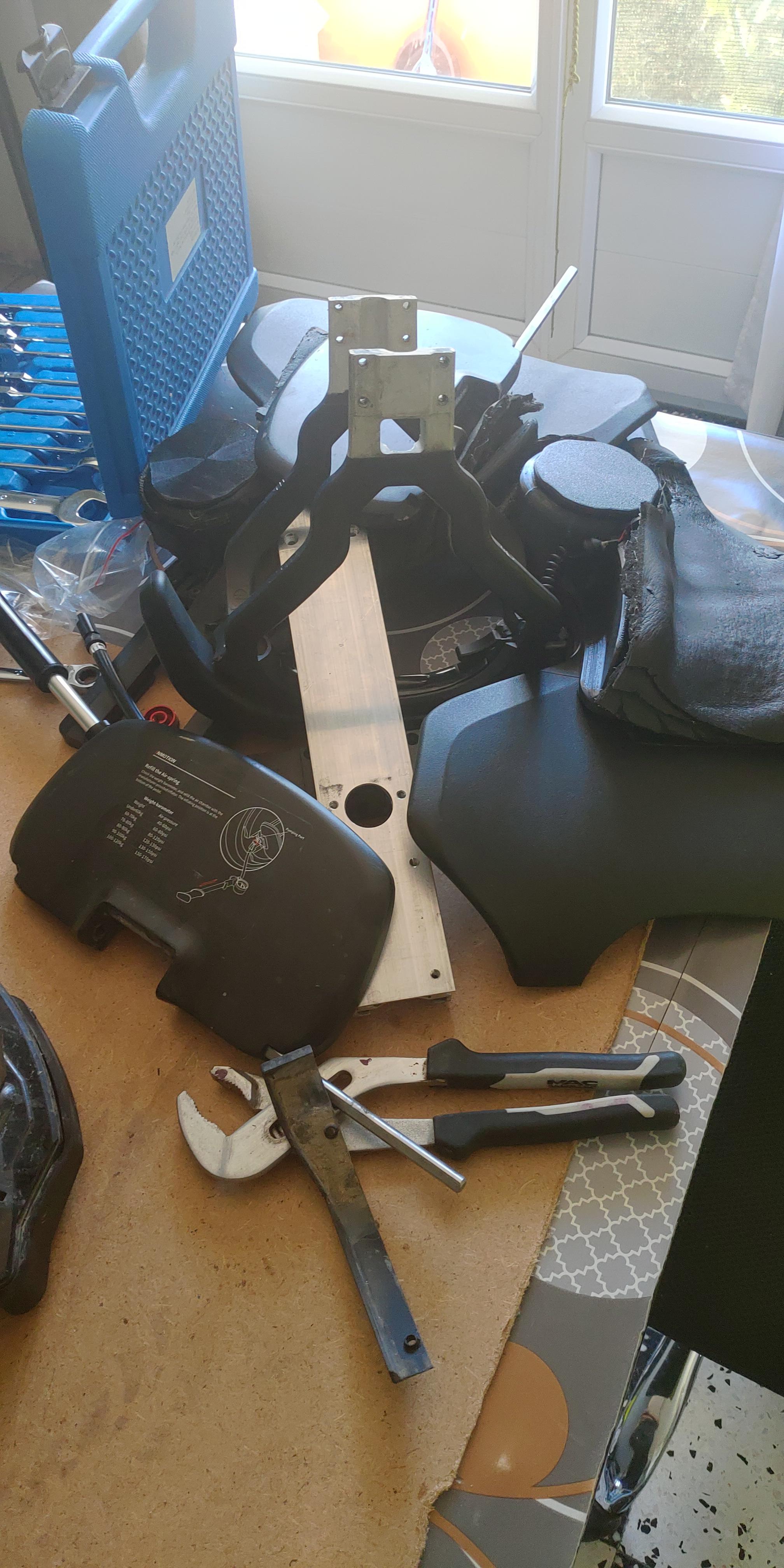

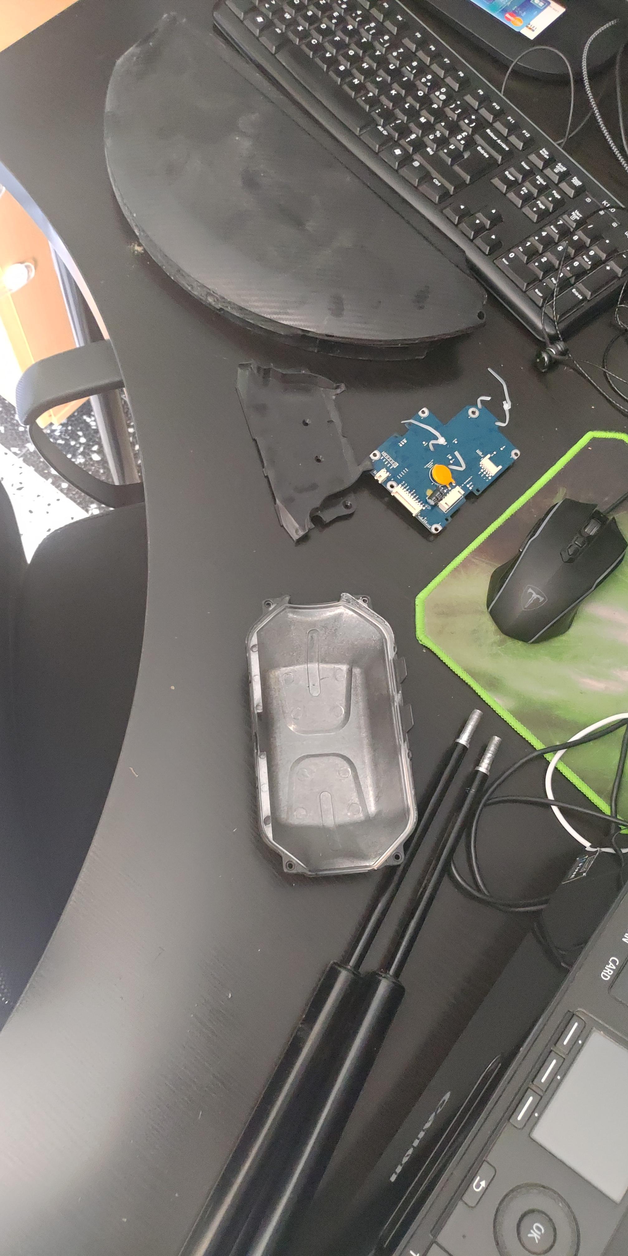

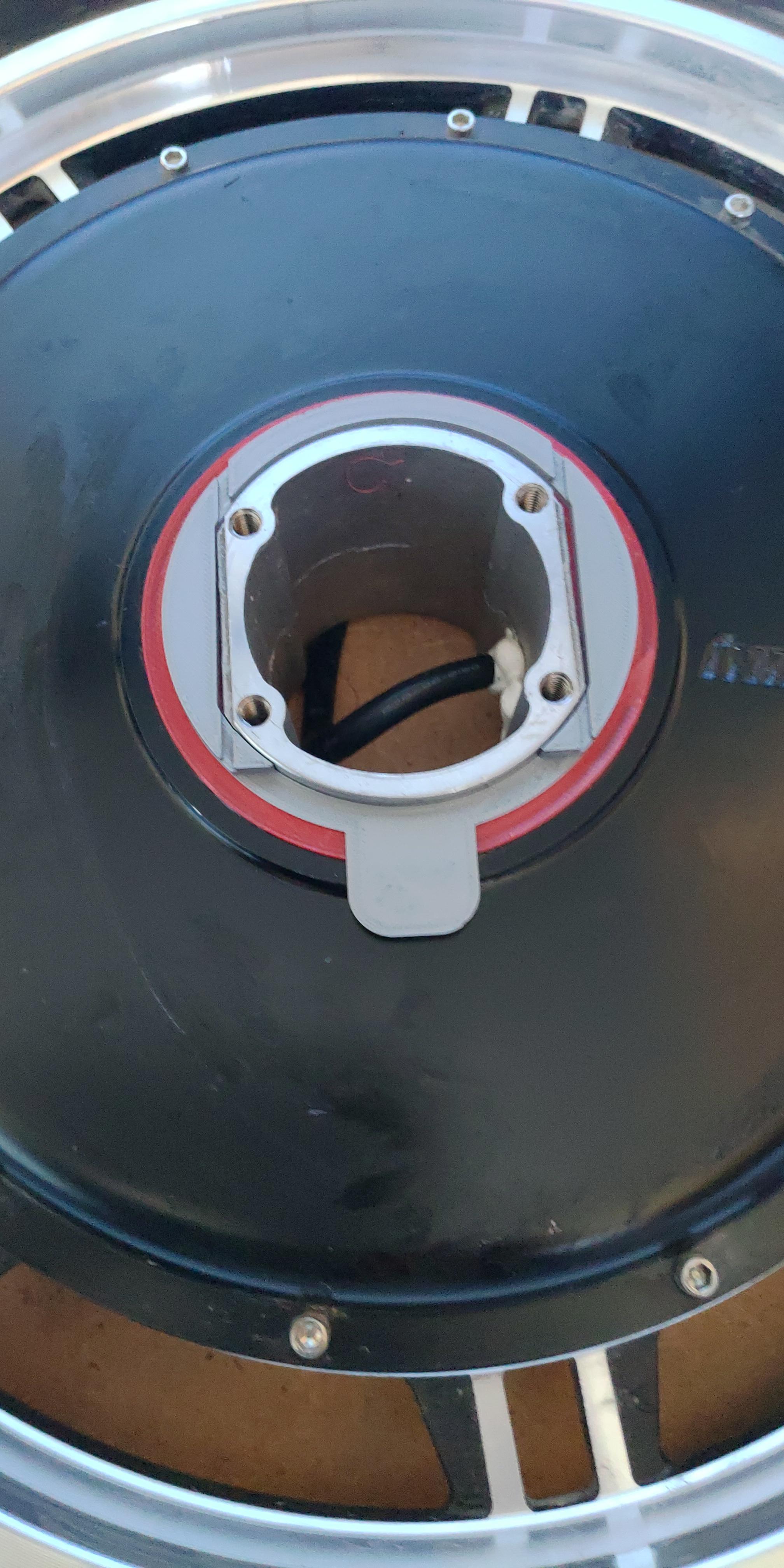

Bon voila j'ai démonté la V11 et remonté pour la première fois, d'ailleurs c'est la première roue que je démonte.
P_20210605_133345.thumb.jpg.ee735328a411971a2384209088d194df.jpgP_20210605_133358.thumb.jpg.b5829e7eca633b5c38be42125ac0d287.jpg
P_20210605_133404.thumb.jpg.e73263c9b1333908870a8c4b046f06c6.jpgP_20210605_133415.thumb.jpg.5c975f352e19d78221df36e82f4bce1f.jpg
Il faut de la place et bien suivre la notice, être ordonné pour bien remettre les quantités de vis différentes a leurs places lors du remontage.

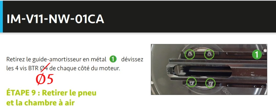

J'ai juste remarqué une petite différence entre la notice et ce que j'avais besoin. Sûrement dû a la version de la roue, mais sinon c'est propre.Screenshot_20210605-170620236_1.jpg.ef33cbee8377f92749f583346b201037.jpg

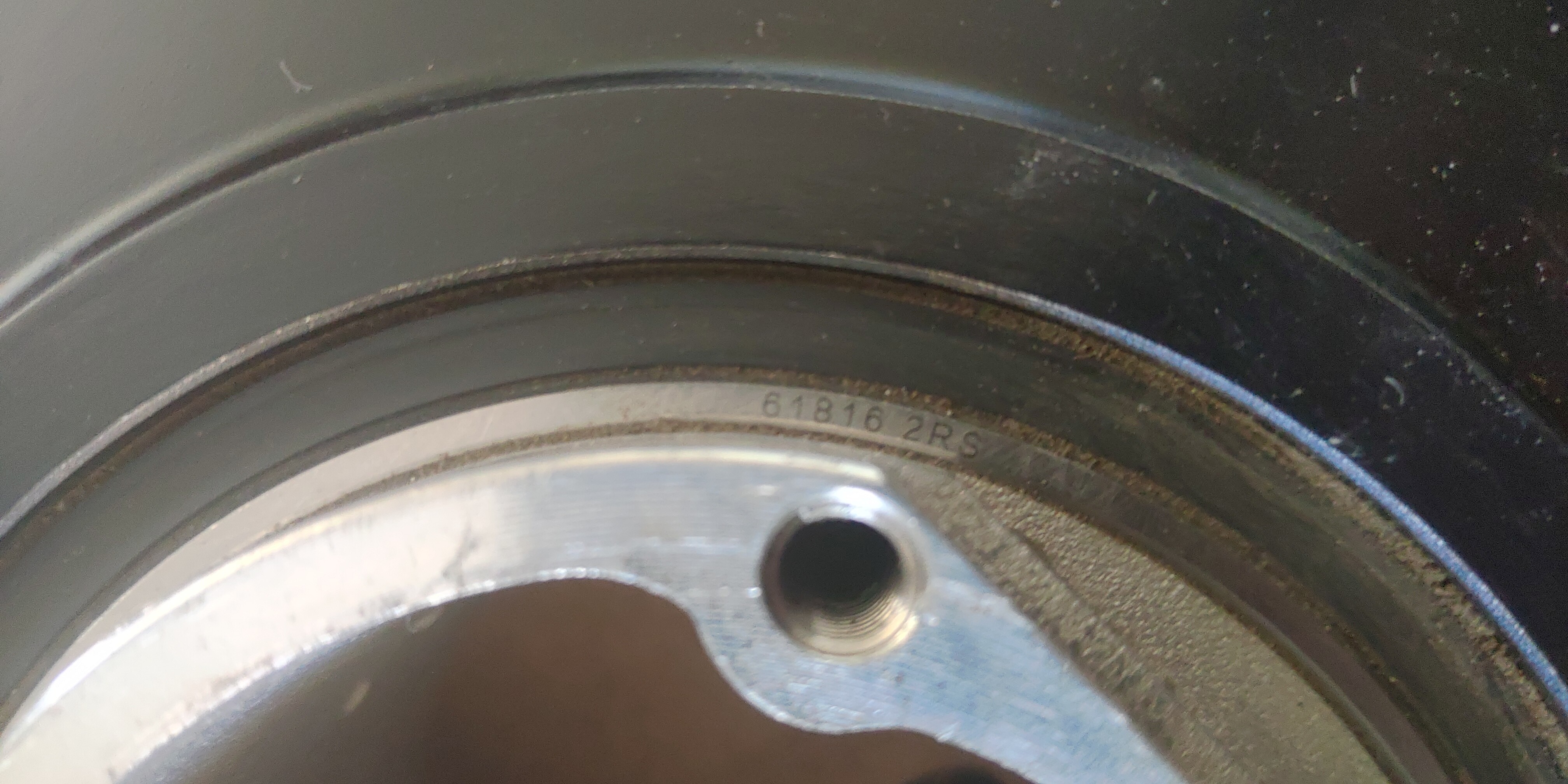

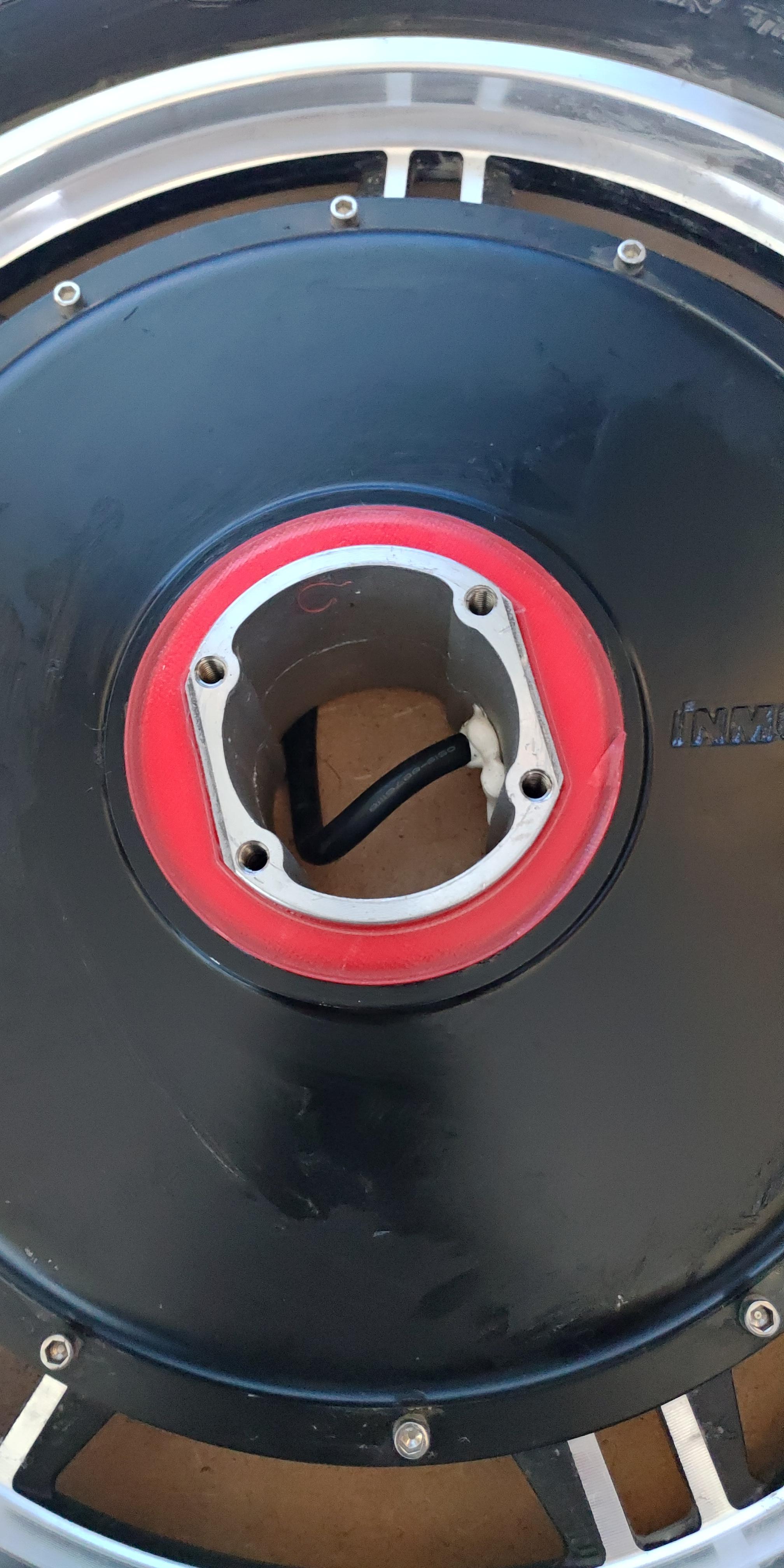

Bon le démontage ma permis de connaître le type de roulement, @bASKOU m'a gentiment proposé de m'imprimer des joints, pour cela il lui fallait ce détail. (Merci encore à lui).
On peut remarquer le petit 2RS qui fait plaisir, ce qui je crois confirme (?) que c'est une batch3...
J'en ai profité pour faire un nettoyage en profondeur, aucune vis me reste dans les mains. Je vais quand même rester vigilant lors de mon prochain trajet, peut être demain si il fait beau autour du pont du Gard en off-road avec @bASKOU...

Bon une chose étrange m'ai arrivé ce matin, j'allume la roue comme à son habitude, ma petite "chieuse" s'amuse a allumé le phare le temps de m'équiper.. bref rien a signaler jusqu'à ce que je descende les 10 marches de mon immeuble la roue allumé en la portant a moitié, et là elle s'est mise à se mettre en Tilt back, je fait un check sur l'application RAS. Je la redémarre toujours pareil, enfin bref elle ne voulait rien savoir... Ma femme m'accompagne au boulot, et ce soir elle s'est mise droite comme si rien ne c'était passé. J'ai quand même voulu la démonter, je suis allé jusqu'à l'enroulement pour y mettre le joint que @bASKOU m'avait fait avec son imprimante 3D et sa gentillesse (merci encore à toi, et bon courage pour la suite)
P_20210630_191443.thumb.jpg.d3f8fe5f36eacdfe03781bb3352e08f3.jpg  P_20210630_191530.thumb.jpg.0411f5df1a5700f790a058c6096cd634.jpg
J'ai roulé après remontage, Tilt back a 40km/h pour éviter une éventuelle chute a haute vitesse, elle n'a pas eu de signe de défaillance comme ce matin. Si quelqu'un a une idée de ce qui a bien pu se passer je suis preneur. Petit détail qui a peut-être son importance, cette nuit j'ai oublié de l'enlever de son chargeur, ça fait que sa batterie était bien pleine.
