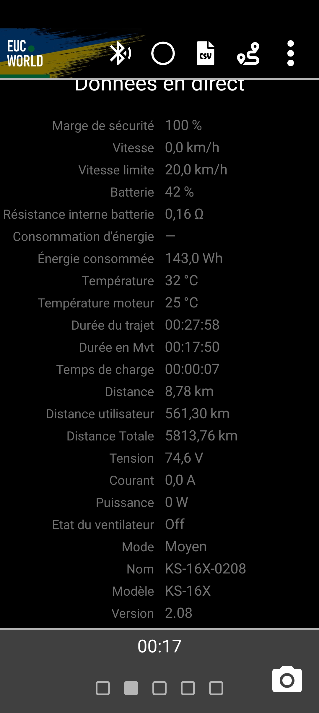

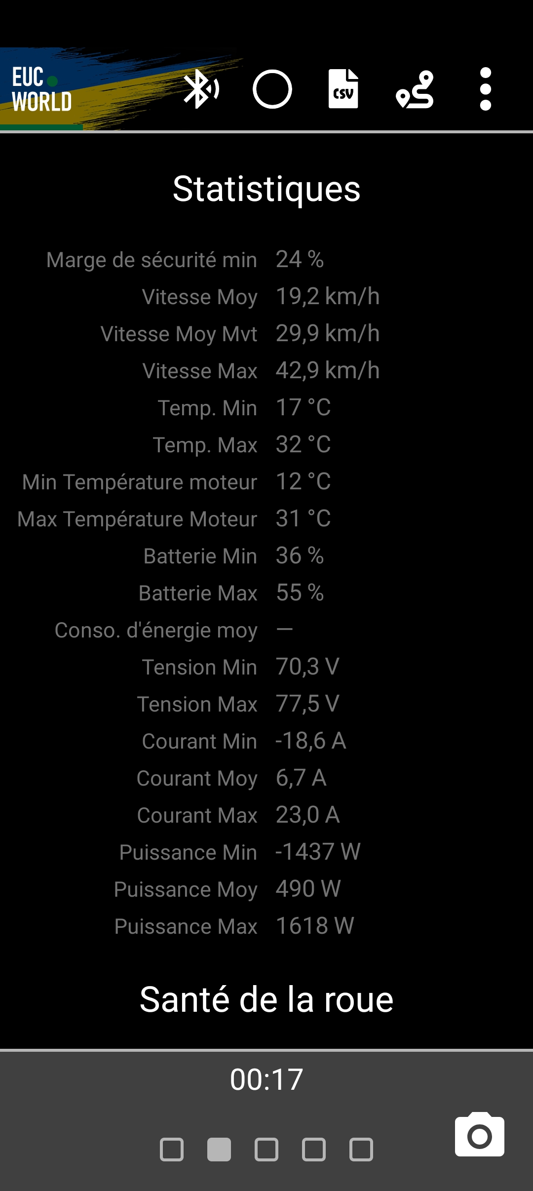

Voici quelques données. Je viens de rentrer. 42 km/h et 24% de marge de sécurité à 40% de batterie (EUC WORLD optimisé).
5800km et aucun souci.
