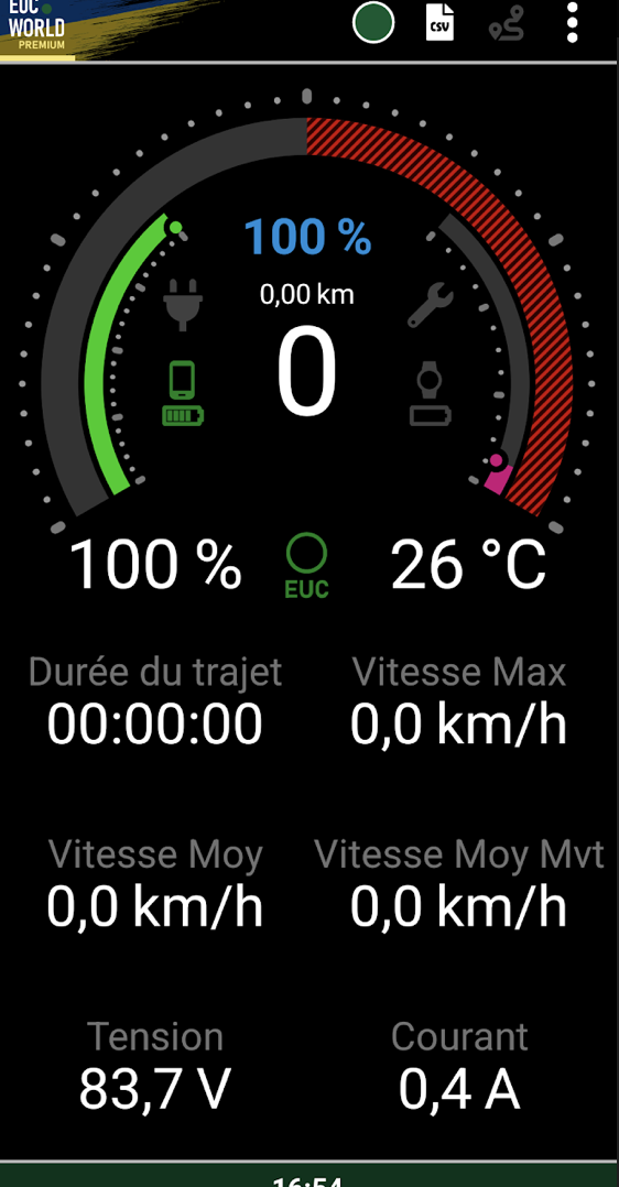

Je viens de débrancher le chargeur, il était vert depuis midi environ, je pense, il est 17h00 maintenant.
Question bête encore : je vois que la tension est de 83.7V au lieu de 84.2V. Est-ce parce que la décharge s'est donc faite chargeur connecté ? Aucune inquiétude à avoir ?
il y a 41 minutes, LeKeiser a dit :
t'as la réponse un post au dessus
Peut etre elle a commencé a se décharger,plus plausible que c est sa tension reel.
Chez kingsong quand c affiche plus de 84v généralement c est incorrecte.
Tu peut contrôler ton chargeur,s im affiche 84v généralement ca ne chargera pas la batterie au dessus de 83.7v .Tu peut meme l ajuster un peu genre 84.3v pour arriver proche de 84v reel.
il y a 33 minutes, v5f06 a dit :

Il y a 19 heures, LeKeiser a dit :
Ayant eu 2 Kingsong 16X de génération différentes, je pense pouvoir te répondre.
Les 16X (et 18XL, 18L etc avec smart BMS) donnaient toujours 84,5V fixes chargées à fond. C'était d'ailleurs les seuls chez qui tu pouvais monter aussi haut. C'était le cas de ma première 16X, 84,5V à fond, avec laquelle je faisais +/- 85-90km avant d'atteindre les 10% de batterie et de devoir la recharger.
Ma 16X actuelle quant à elle, donne entre 83,6V et 83,8V fluctuants après des heures chargeur laissé au vert. Avec cette même 16X, je fais aujourd'hui entre 100 et 110km avant d'atteindre les 10% de batterie et de devoir la recharger. Curieux.
J'ai fait quelques recherches car la différence d'affichage entre mes deux 16X m'a quelques peu alertée au départ et j'ai trouvé quelques infos.
Il semblerait que sur les exemplaires assemblés un peu après le COVID, du fait de la pénurie de semi conducteurs, Kingsong ait du changer de fournisseurs sur certains composants du BMS qui font que ces BMS d'après COVID auraient une meilleure estimation du voltage réel de la batterie. C'est en tous cas ce que rapportent plusieurs sources apparemment bien renseignées des forums US et internationaux.
Le fait que ma 16X de 1600km+ ait le même affichage que la tienne qui est neuve me conforte d'autant plus.
Il y aurait un meilleur calcul de la tension. Et ces roues "après COVID" seraient livrées avec le firmware 2.12 au lieu du 2.09, ce qui permettrait à la carte mère de prendre en compte ces nouveaux composants.
Ma première 16X a été updatée sur le firmware 2.20 sans soucis, de même que mon actuelle.
Je sais pas si c'est du lard ou du cochon, mais c'est ce qu'il ressort après une petite semaine de recherche perso. Voilà 😁
