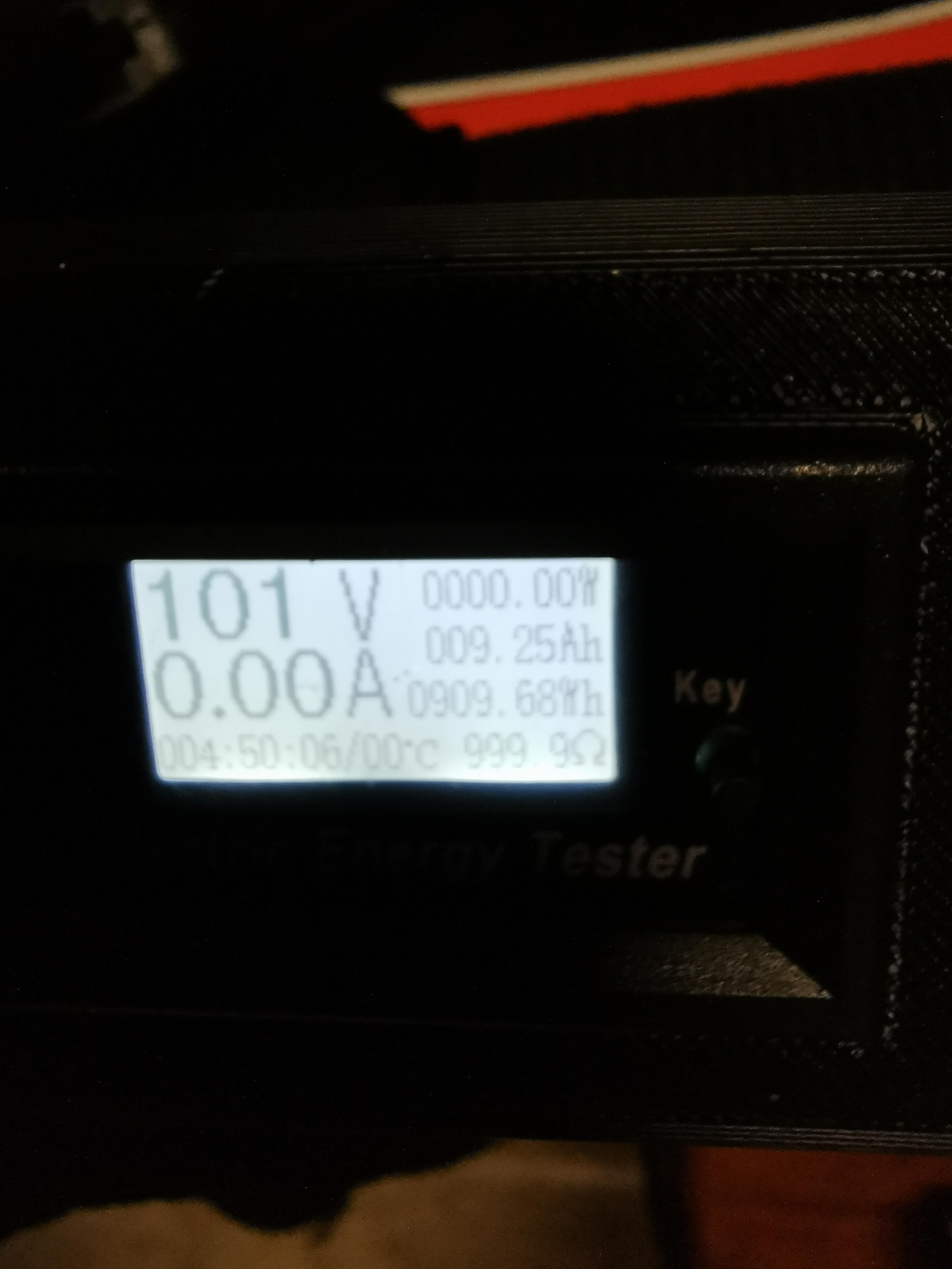

Oui sa calcul les watts que l on reinjecte dans les batteries pour mettre la roue à 100% je vais attendre d avoir fait 60 km et je ferait le plein ce qui me donnera ma consommation du moins je pense sur la photo j avait pas réinitialisé donc à refaire et ensuite aller jusqu’à un reste de 10% ce qui me donnera à peu près la capacité en wh de ma roue modifié

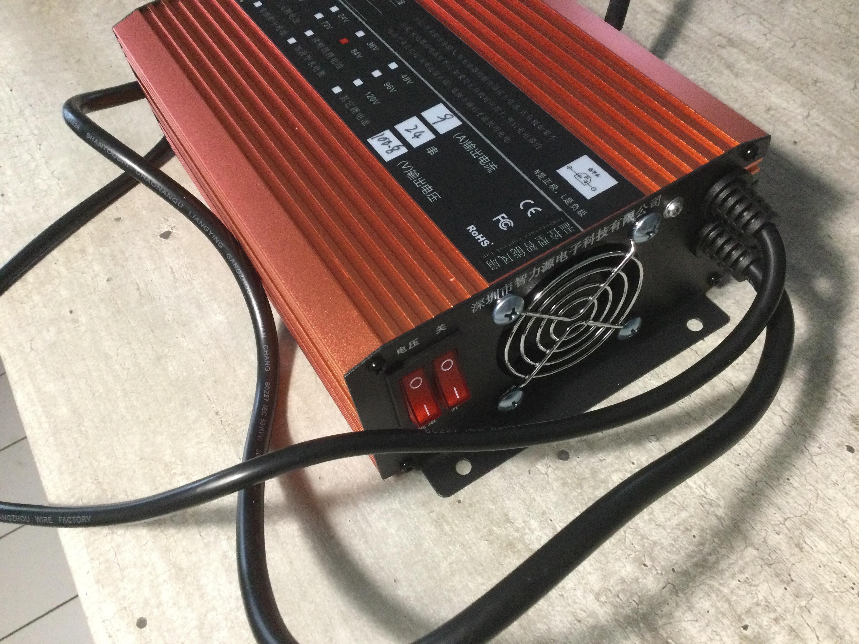

Bonne nouvelle je vient de recevoir mon chargeur rapide réglable y a plus qu a vérifier si le connecteur est bien branché il pèse 1,7 kg belle bête il va de 2A à 9A réglage avec le potentiomètre normalement il doit être câblé pour la MSP je vous redits après essais
Si bien sur en 100 volts et j ai fabriquer une extension de batterie de 450 wh elle fait maintenant 2250wh et en 100 volts donc mes chargeurs me serviront pour la monster ou autres roues en 100 volts

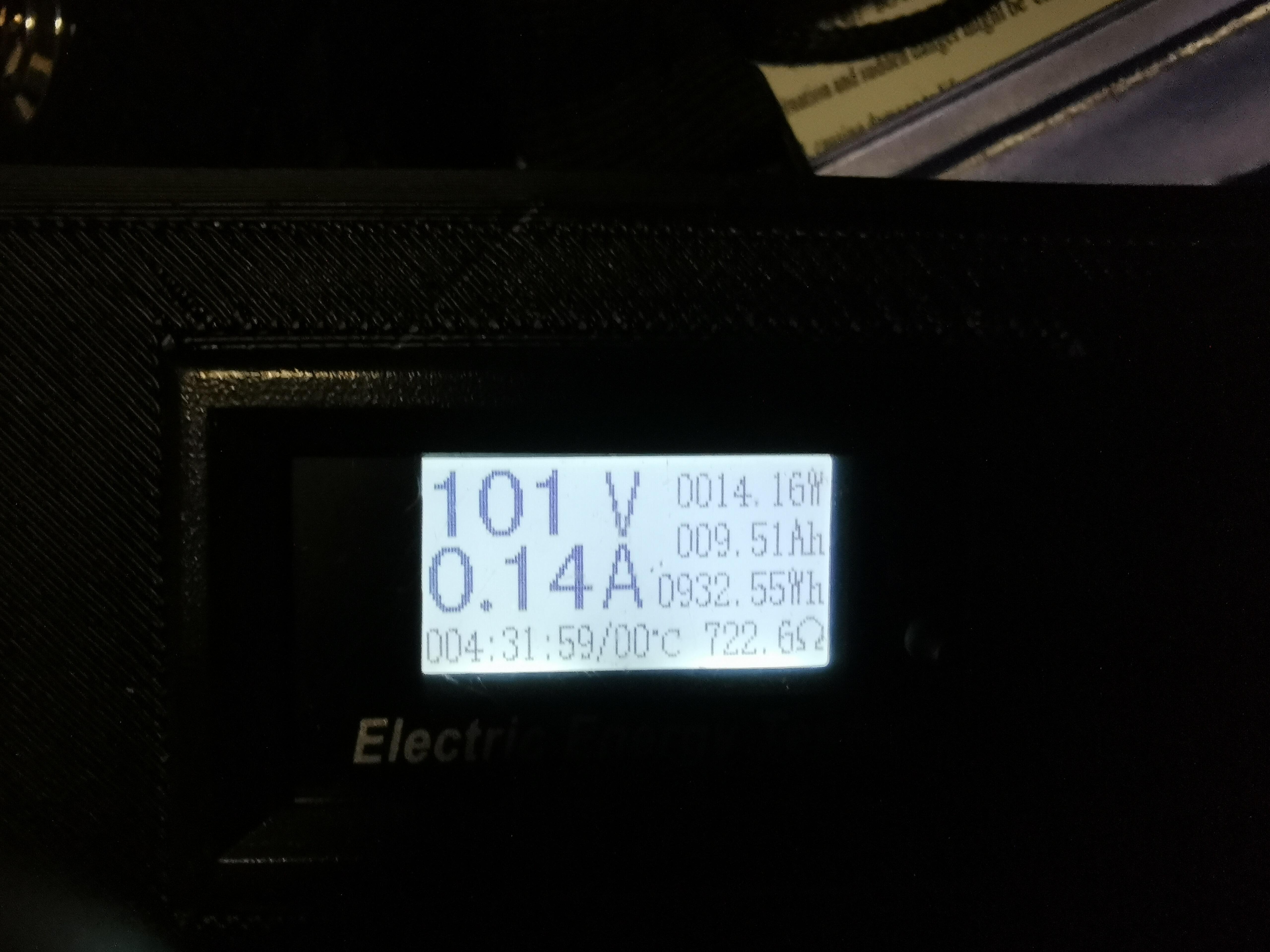

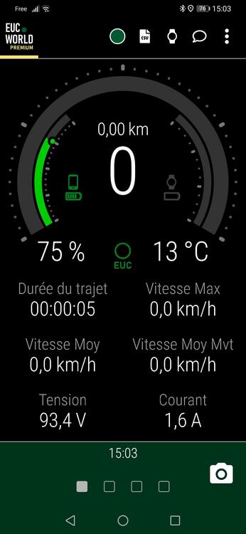

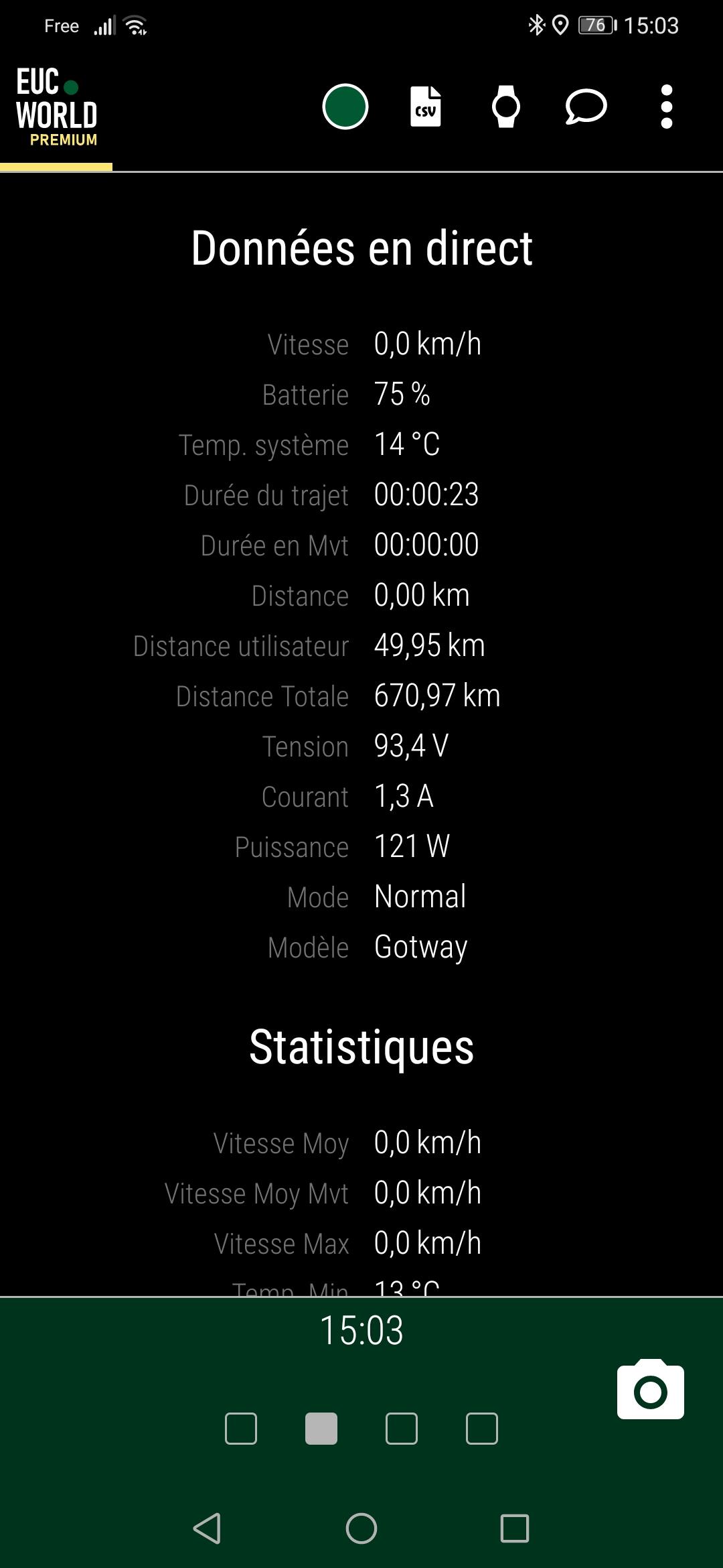

Voilà petit essais j était à 100% et après 49km plus 6km car j ai remit à zéro donc 55kmkm il me reste 75% de batterie j ai mit la roue en charge avec le smart charger et je verrais combien je vais réinjecter pour aller à 100% quand il me reste 75% je ferais un autre essais à 50% et ensuite 25% dès la charge fini je met la photo du smart arrêté
il y a 3 minutes, minch a dit :
A quelle Vmoy ?
24km/h de moyenne et qu elques accelerations
Modifié par Canaille
Voilà le résultat final avec équilibrage des cellules 909 wh pour 55 km don une MSP de 1800 wh 100 km et avec 2250wh je pense   .130 km

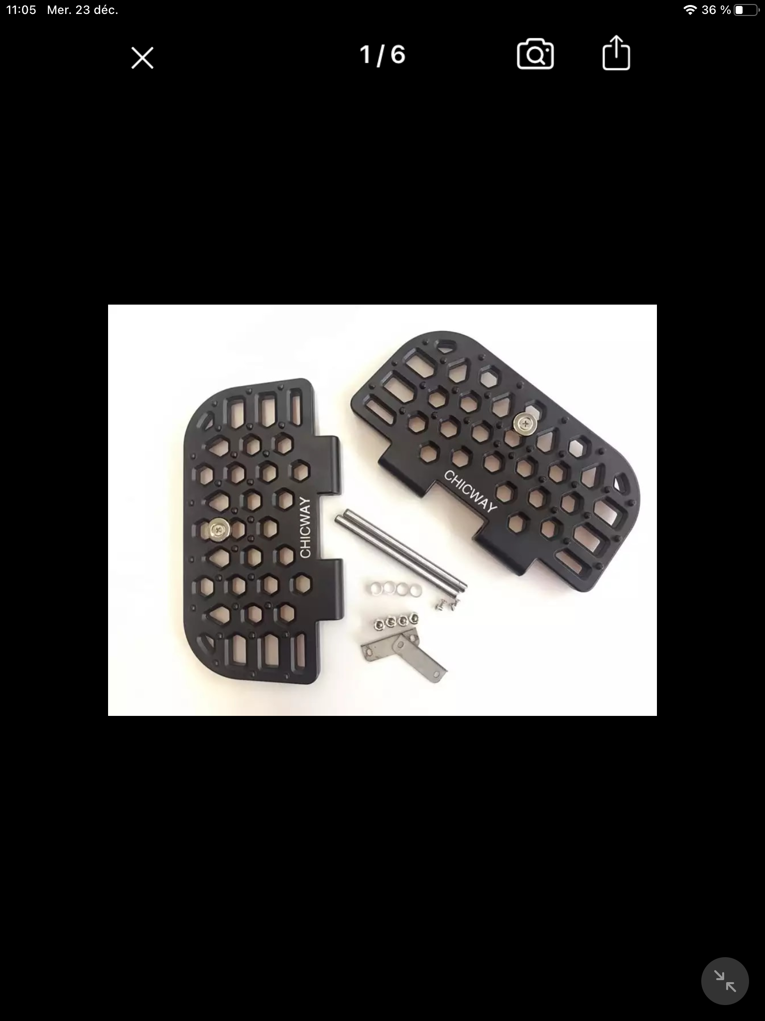

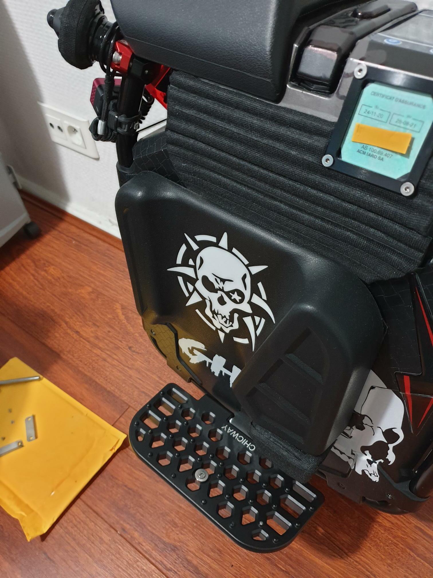

Bon je pense que je vait encore craquer pour une super paire de pedales amis Wheeler vous en pensez quoi
Pour ma part j'en suis très content ,comfortable, esthétique la grippe est bonne , sans usure et le grand plus c'est que les saletés sont évacués sans rester sous les semelles après cela n'apporte pas grand chose en terme d'appuis ou feeling de conduite sauf en virages si montage avec inclinaison des pédales grâce à l'entretoise
Modifié par Exo
Merci @Exo et on peut les mettres sur MSP en les inclinant comme les originales
