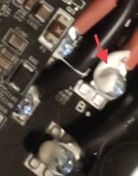

pour rebondir sur ce que j’ai dit précédemment au sujet des pannes de la Z10.
il y a eu un cas sur le groupe facebook de @DPrevel, où la z10 ne s’allumait plus. il ne s’agissait que d’une fiche de connection qui n’était pas bien connectée.
« 6 » —> c’est le nombres de jours d’angoisses qu’à eu la personne avant d’identifier sa panne.
comme je l’ai dit précédemment, il faut savoir faire un check up de la connectique. c’est primordial car c’est l’une des premières causes de dysfonctionnement. les vibrations qu’encaisse nos roues peuvent provoquer le déboitement de fiches, et la rupture de soudures mal faites.
on a tendance à critiquer le côté artisanal d’installation des cartes controleurs dans les Gotway, avec les tonnes de Kafuter qu’ils mettent partout ( silicone blanc ) et des colliers ty-rap entre deux connecteurs , mais la solution pour éviter un déboitement de fiche est peut etre là.
à méditer ;)
edit :
les cables d’alimentations sont vissés sur le controleur. on peut remarquer qu’ils ont mis du silicone blanc dessus pour empêcher que cela se dévisse à cause des vibrations.
pour ceux qui ne connaissent pas, il s’agit du « Kafuter 704 TV ». c’est un silicone qui ne déteriore pas l’électronique, isolant, et qui résiste à la chaleur.
Modifié par Stanor
