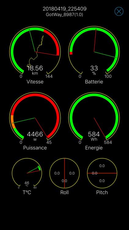

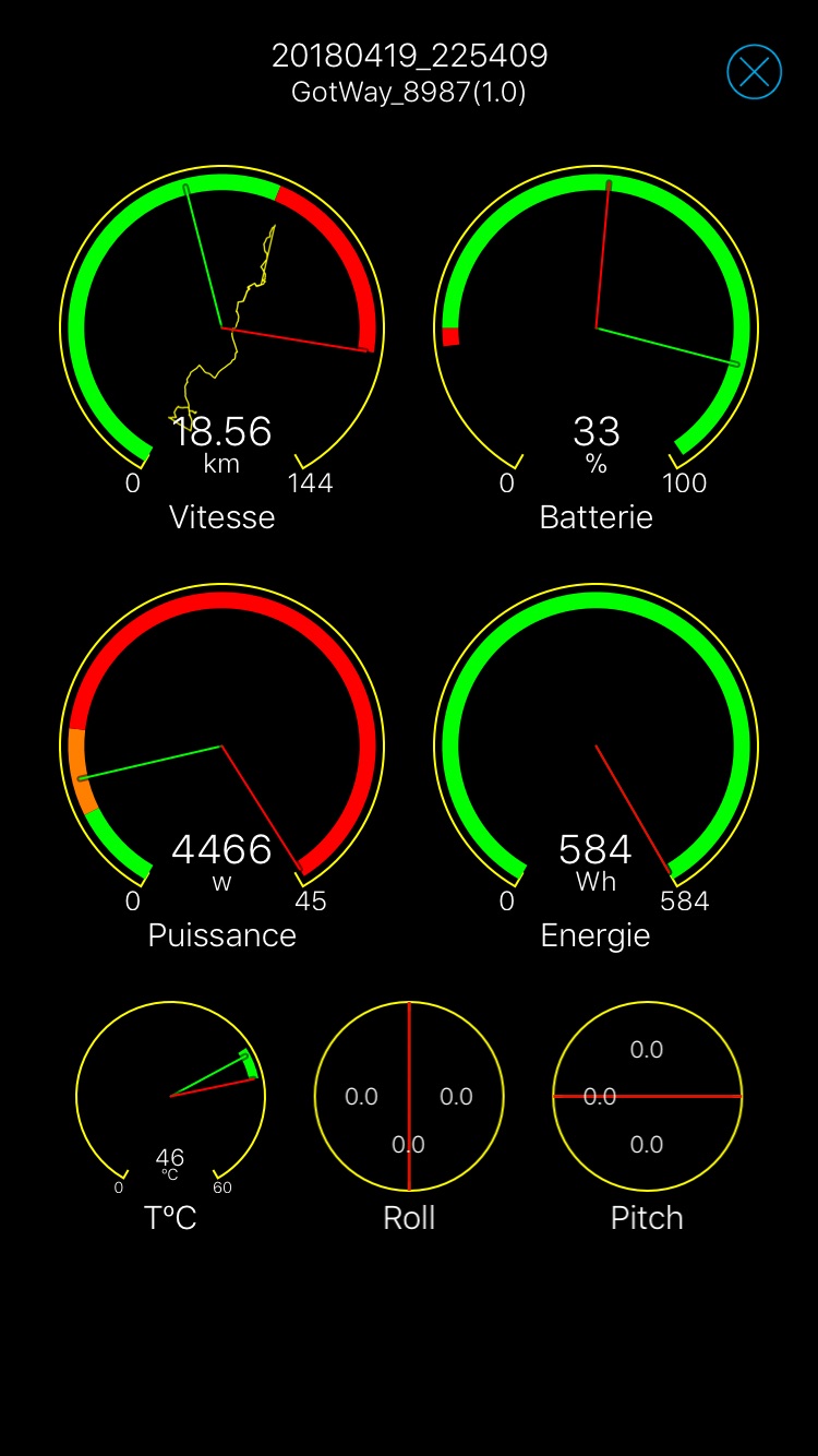

Sur la MS3 que j'ai loué une semaine, j'ai dépassé les 4400W en instantané en accélération / freinage, et pour un freinage d'urgence ça me paraissait déjà pas hyper sécurisant.

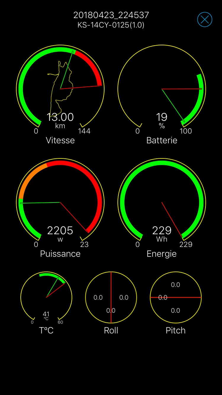

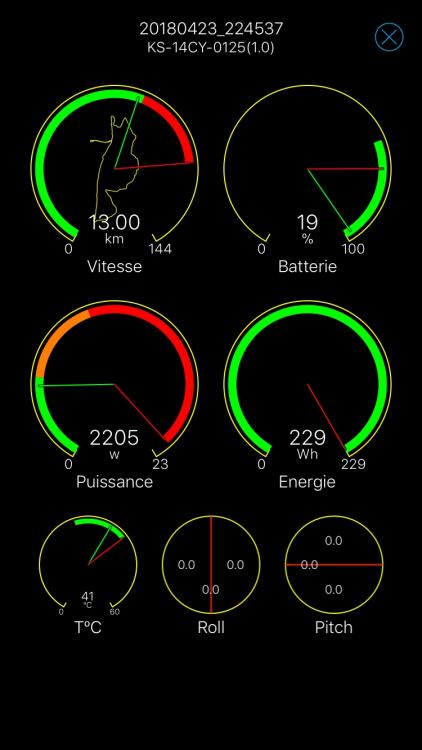

Quotidiennement je dépasse les 2000W sur ma 14C sur des accélérations ou freinages, et ça me parait nécessaire pour être en sécurité dans des zones urbaines à fort passage (genre le rond point de la porte de la chapelle aux horaires de bureau).

il y a 3 minutes, nrvfromcnr a dit :
Mwouais, j'ai quand même des doutes énormes, car ça veut dire qu'une utilisation dite quotidienne se fait :
  • Sans accélération
  • Sans freinage (d'urgence)
  • Sans nid de poule sur la route
  • Sans montée
Si les consommations lissées seront de cet ordre, c'est effectivement probable. Mais pour ma part c'est la marge que je recherche, pas un dimensionnement pour le "quotidien pépére".
Après entre "W électriques" et "Puissance mécanique" il y a un delta on est d'accord.
