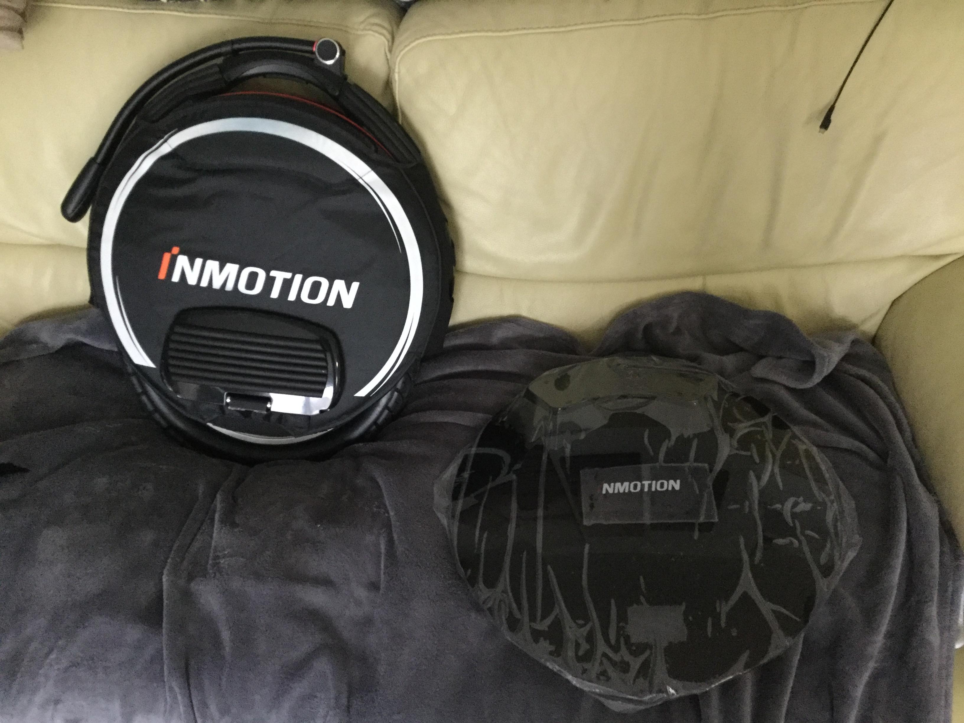

Pour donner suite à mon déballage de ma roue acheté neuve chez darty qui m on renvoyé au SAV  de inmotion je confirme leurs réactivités
je vient de recevoir ma face de rechange je la mettrais plus tard après mon apprentissage pour profiter des leds
Pour le moment la housse fait son travail de protection
