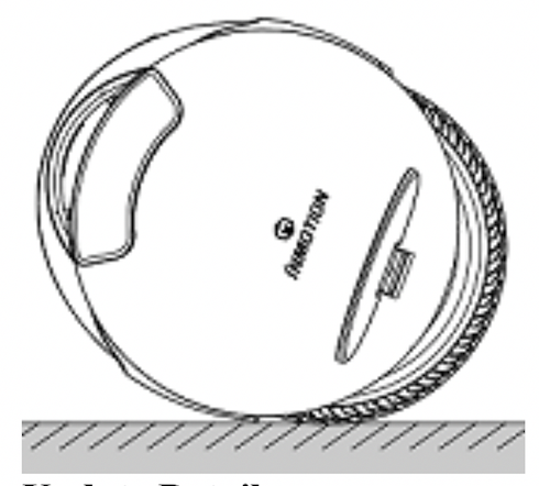

J'ai fait la traduction de la procédure de mise à jour ça donne ça avec gogole traduction...
Chers utilisateurs de V10F, ce firmware vous donnera une nouvelle expérience de conduite.
1. S'il vous plaît appuyez sur le bouton anti-rotation et posez votre V10F avant la mise à niveau. (Comme le montre la figure suivante)
2. Si votre version actuelle est antérieure à 1.1.x, une correction doit être effectuée après la mise à jour, sinon les feux de position clignoteront en rouge!
Il peut être trouvé dans "APP-Setting_SCV Correction_Car corps tour et correction frontale (appelé Turning and Forwarding Adjustment sur IOS)", Assurez-vous que votre V10F est perpendiculaire au sol avant la correction. (Comme le montre la figure suivante)
Bon par contre la roue semble être positionnée vers l'avant sur la photo et non sur l'arrière...
il y a une heure, WheelTitof a dit :
Pas obligatoire je te l'accorde mais je suis en 1.1.6 donc je pense que passer en 2.2.8 corrige pas mal de peu soucis...
Moi je l'ai fait sur l'arrière et cela à bien fonctionné. J'ai posé après coup la question à InMotion US, et ils m'ont confirmé pas de différence. De toute facon, si la roue n'est pas dans la position adéquate, ça ne passe pas   ?
