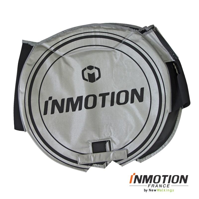

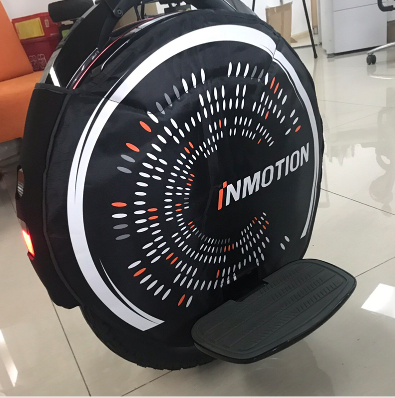

il y a 27 minutes, EXD | Dorian a dit :
Salut,
Eh ba quelques jours après avoir acheter la "housse officielle" grise, je viens d'en trouver une beaucoup plus stylée !
A ce prix là c'est donné !
Prix réduit :
US $52.93 /pièce
 -10% 2 jours restants
Téléchargez l'App pour voir des prix exclusifs
Livraison :
Livraison :7-15jours
Montant total :
US $96.78
@Chrys Autant pour moi je n'avais pas regarder le prix ^^ 84€ c'est cher face aux 60€ ( fdp inclus )

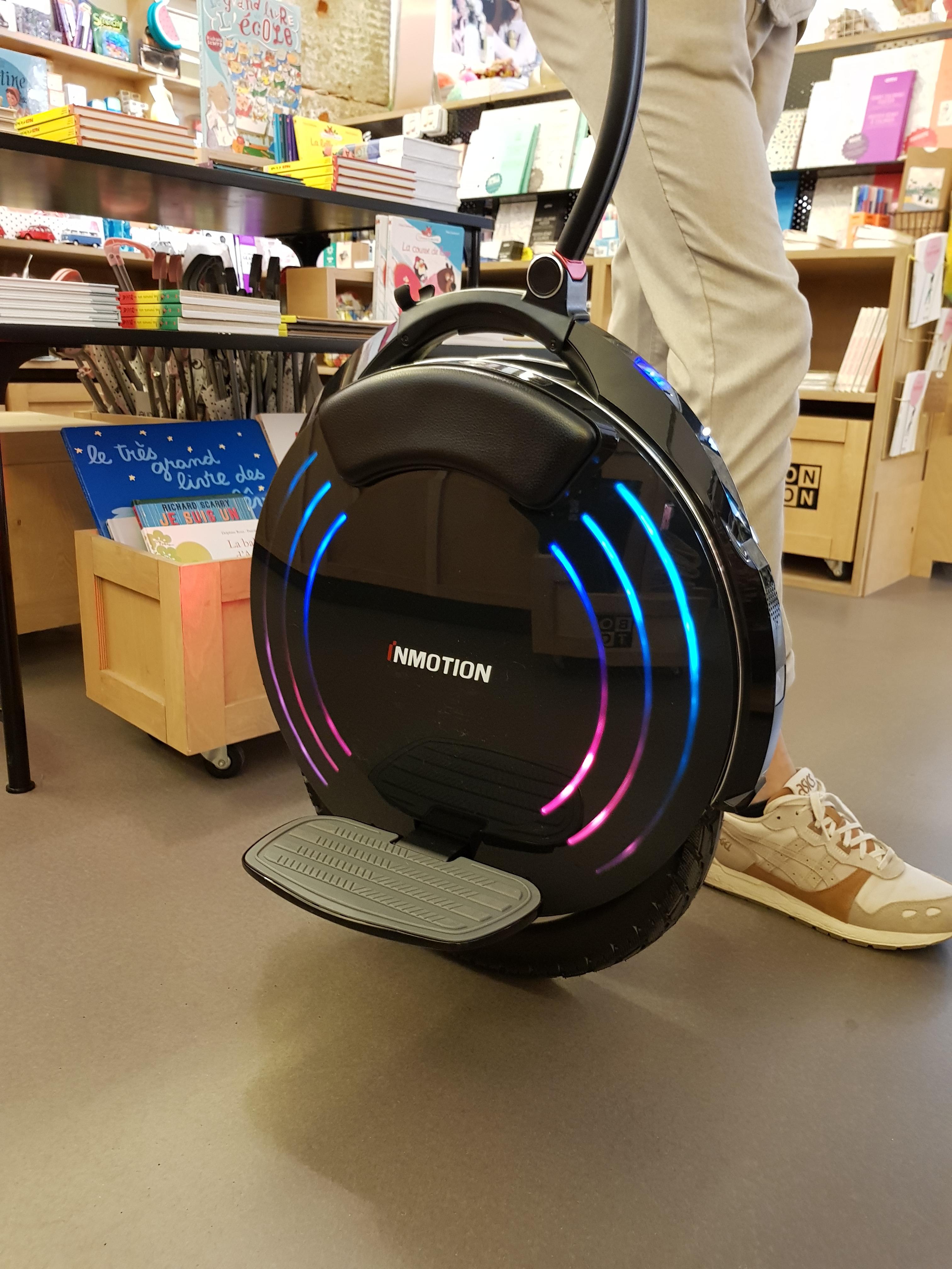

Bonjour, petite question rapide. Après après changé de couleurs des leds sur ma V10, impossible de retrouver les lumières initialement installées (Voir photo), ce mélange de rose et de bleu scintillant que je trouvais agréable. Il n'a a environ que 5-6 nuances d'Inmotion préinstallé, c'est peu...
