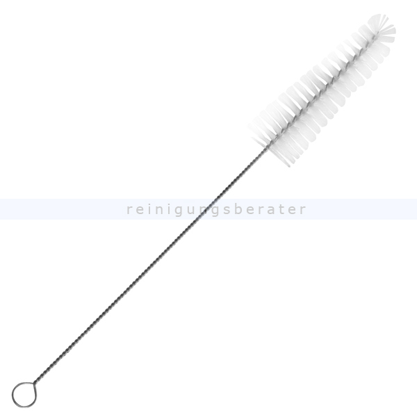

@Le_Cocotier apparemment d'autres possesseurs de 16X aiment bien batifoler dans la boue et l'auteur du 16X "dust-proof" mod propose une solution rapide et peu onéreuse sur le topic KS-16X rubbing issue du forum US :
(ceci est une brosse à bouteille, pas un balai à chiotte)

Il y a 2 heures, frabad a dit :
Je pense que ce n'est pas une bonne solution.
Il y a deux problèmes avec la boue:
1) La boue va autour du pneu (entre le pneu et la carrosserie) et bloque le pneu ou fait des frottements, je dois être le seul à être allé au côté extrème ou le pneu est complètement bloqué.
2) La boue va sur le radiateur et la température monte.
Depuis que j'ai démonté la roue pour nettoyer j'ai gagné 25°C sur la température.
Dans mon cas, il fallait de toute manière démonter alors je l'ai vu. Mais pour Mr tout le monde la boue ou autre saleté collantes vont se coller sur le radiateur et il ne ferra plus son office, on peut pas le voir et la seule chose à faire c'est surveiller régulièrement les températures, démonter quand ça chauffe pour nettoyer.
Le radiateur avec la brosse tu peux pas le nettoyer.
L'enfer est pavé de bonnes intentions, ils ont voulu mettre le radiateur dans le flux d'air de la roue mais c'est aussi le flux de saletés.
Une modif pour ça ce serait de faire un rebord en forme de U inversé des deux côtés du radiateur, ça limiterait le problème sans l'annuler. Et l'air irait moins dans le radiateur quand c'est propre.
