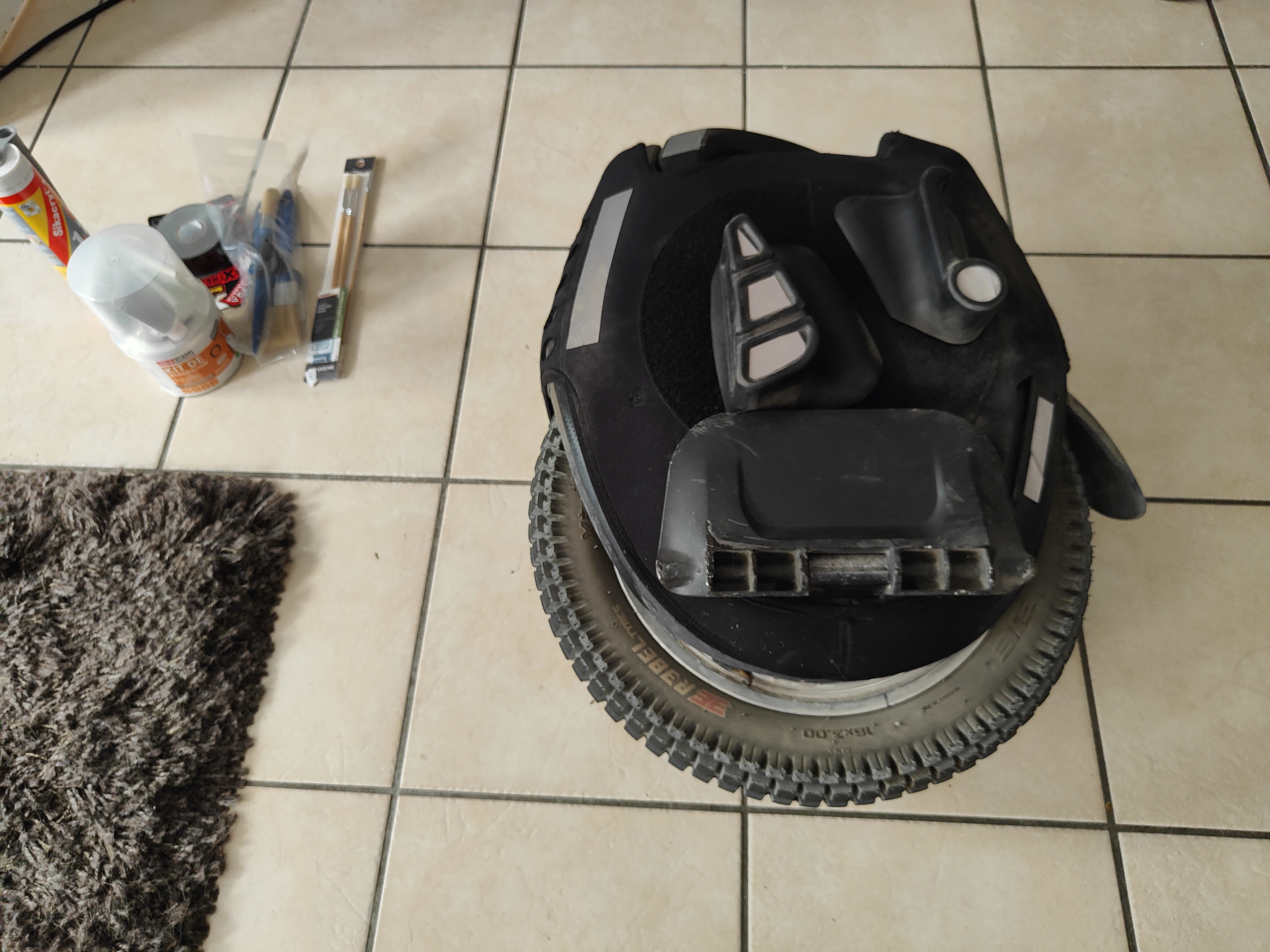

Oui j'ai un pneu off-road en plus donc ça amorti mieux.
C’est quelle référence ton pneu ? Il frotte pas sur la coque ? Pas trop bruyant sur bitume ?
J’avoue que ça me tente pour pouvoir moins me ramasser en forêt ou dans les carrières [emoji28][emoji28][emoji28]
à l’instant, Héfeubé a dit :
J’avoue que ça me tente pour pouvoir moins me ramasser en forêt ou dans les carrières emoji28.pngemoji28.pngemoji28.png
Alors c'est le
Rebel Tyres - 16x3.0" - Oset 16.0 Rear
Il ne frotte pas contre la coque
Oui, tu l'entends sur le bitume (j'adore !), mais pas fort.
Accroche très bien en off-road.
Glisse un peu sur le mouillé en off-road (racines, gros cailloux mouillés)
