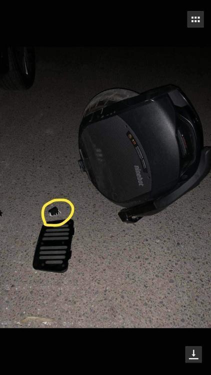

vu les problemes rencontrées ( pédale qui se casse, probleme de chauffe,... ) et un tarif haut placé sur le marché chinois ( ils profitent du fait qu’on est pas prêt de les voir débarquer en europe ) je suis pas sûr qu’il y en ait qui se jette desus tout de suite. ça va surment patienter le temps que ça se stabilise.
