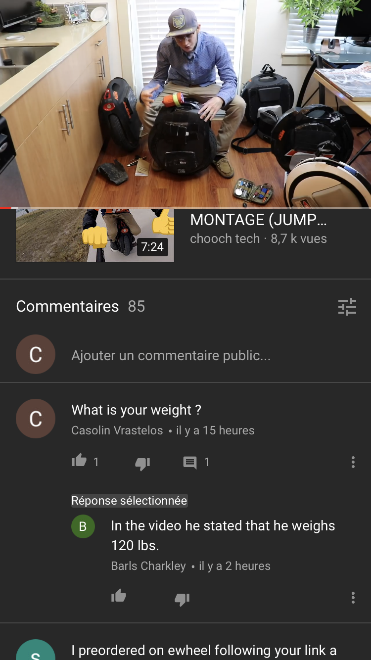

au faite, ne vous précipitez pas dessus tout de suite, Chooch, le mec des vidéos où il carbure avec la Z10, il pèse 60kg. attendez de voir ce que la Z10 donne avec Marty Backe.

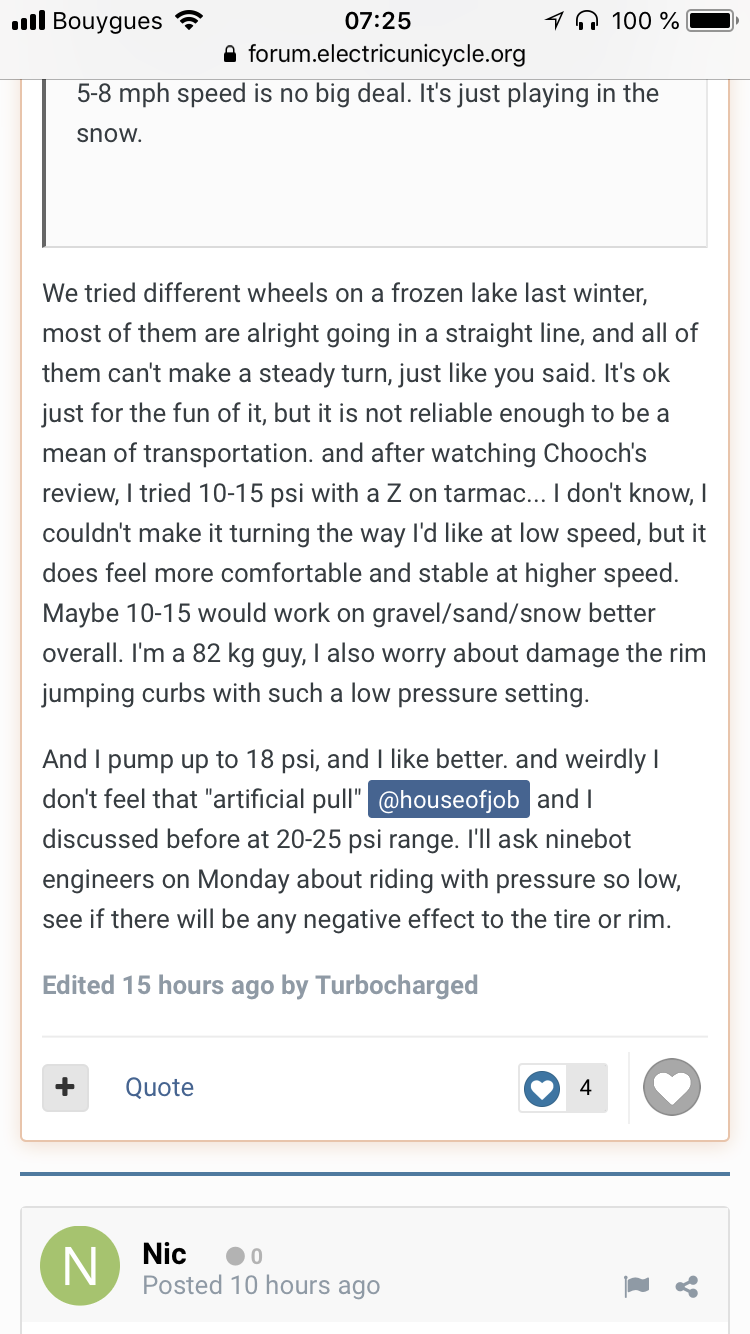

un mec du forum américain ( turbocharged ) pesant 82kg dit galèrer pour tourner à basse vitesse en baissant la pression comme chooch et flipe de fusiller la jante.

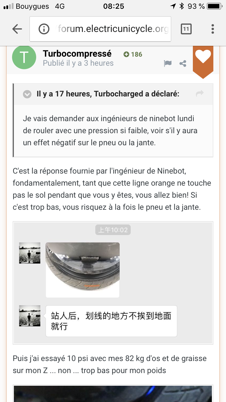

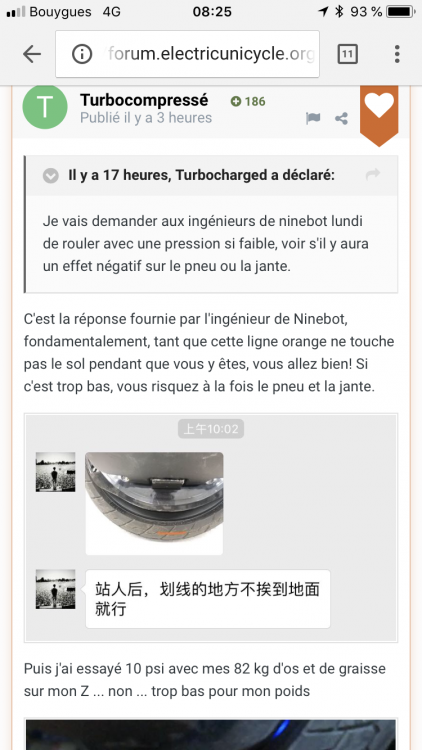

le mec du forum américain a eu un retour des ingénieurs Ninebot :
( je vous post tout traduit par google )
Marty Backe fait 87kg, et il est septique quand au fait qu’elle fournisse les mêmes perf que Chooch.

Il y a 3 heures, Stanor a dit :

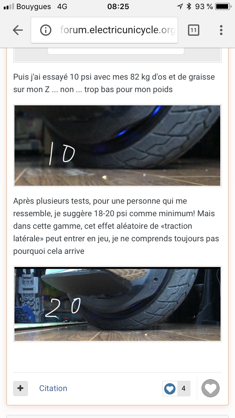

C'était un peu couru d'avance. Déjà arriver à descendre à 25PSI = 1.8 bars c'est excellent. Le gain de confort et d'amortissement par rapport à des roues standards qui normalement sont aux alentours de 3 bars est sensible. Si on peut descendre jusqu'à 1 bar on doit pas être trop loin du Graal.
10 PSI = 0,6 bars par contre ça me semble trop limite. Certes les "Fat Bike" descendent en-dessous de 0,5 bars. Mais ils n'ont pas de problématiques de couple et d'équilibre à basse vitesse à résoudre, et le poids est réparti sur les deux roues. Et hors neige ils sont rarement sous 0.45-0.5bars. C'est pourquoi je pense que 15 PSI c'est à dire 1 bar à peu près c'est une limite basse - à moduler suivant le poids du pilote.
