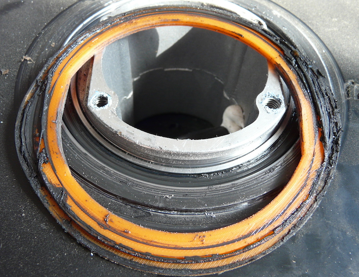

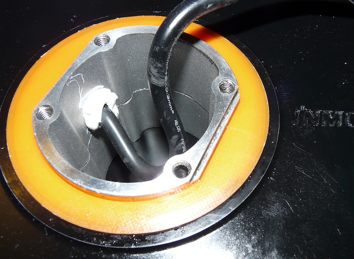

King Size Posté(e) le 1 juillet 2021 Partager Posté(e) le 1 juillet 2021 Le 01/07/2021 à 04:44, Syoäni a dit : Et oui le joint est vraiment bien fait, il ne faut pas oublier de mettre de la graisse marine. Et le plus délicat c'est de glisser la languette entre le moteur et le châssis sans se pincer les doigts 🤕... Développer Mouaip! ...Le joint d'étanchéité par dessous (qui fait le joint entre l'axe du stator et le bord du flasque)? Je suis passé de cette forme : À celle-ci : J'ai retiré ce fameux "joint d'étanchéité" sur mon cache orange et depuis c'est le bonheur. Citer Lien vers le commentaire https://www.espritroue.fr/topic/9605-le-bilan-calmement/page/3/#findComment-304826 Partager sur d’autres sites More sharing options...
Syoäni Posté(e) le 1 juillet 2021 Auteur Partager Posté(e) le 1 juillet 2021 Le 01/07/2021 à 16:09, bASKOU a dit : Tu as bien nettoyé avant de les mettre? Développer J'ai nettoyé 😁 j'espère suffisamment 🙄 Le 01/07/2021 à 16:11, King Size a dit : J'ai retiré ce fameux "joint d'étanchéité" sur mon cache orange et depuis c'est le bonheur. Développer En gros ton joint à apporté plus de problème qu'il en a résolu si j'ai bien compris... 1 Citer Lien vers le commentaire https://www.espritroue.fr/topic/9605-le-bilan-calmement/page/3/#findComment-304830 Partager sur d’autres sites More sharing options...

bASKOU Posté(e) le 2 juillet 2021 Partager Posté(e) le 2 juillet 2021 Le 01/07/2021 à 16:11, King Size a dit : Mouaip! ...Le joint d'étanchéité par dessous (qui fait le joint entre l'axe du stator et le bord du flasque)? Je suis passé de cette forme : À celle-ci : J'ai retiré ce fameux "joint d'étanchéité" sur mon cache orange et depuis c'est le bonheur. Développer Je vois que sur les photos il n'y a pas la pièce qui permet de garder en place le joint. Sans cette pièce le joint se balade et donc ne sert plus son but. Ce qui peut accumuler de l'eau et crasse au niveau du roulement et aggraver la chose. Citer Lien vers le commentaire https://www.espritroue.fr/topic/9605-le-bilan-calmement/page/3/#findComment-304879 Partager sur d’autres sites More sharing options...
