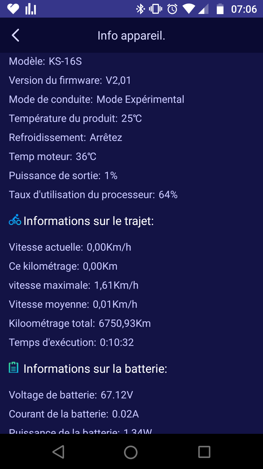

Passage en 2.01 sur ma ks16s ce matin.
Pas besoin de refaire les réglages ni calibrage.
