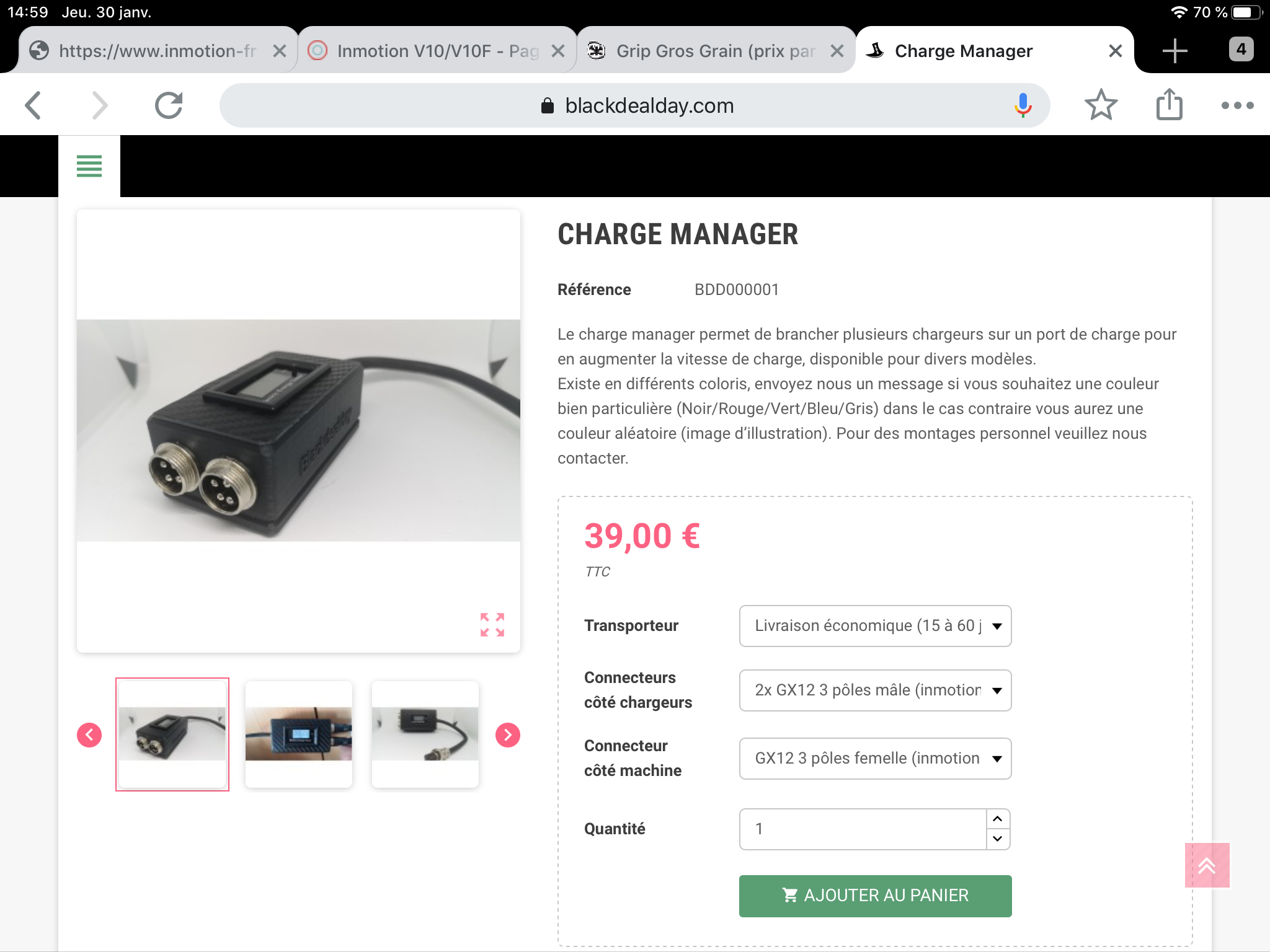

J ai trouvé ce modèle mais je crois ne permet pas de limiter le pourcentage de charge
au pire je me rabattrait sur un smart chargeur c est pas le même prix

@Techos78, que penses tu de ce charge manager ci dessus ? Il ressemble au charge doctor ?
Oui j ai trouvé ce modèle sa lui ressemble j appellerai le vendeur demain matin pour lui demander
les caractéristiques je vient de lui envoyer un SMS et attend la réponse
Modifié par Canaille56
De mémoire, c'est comme le CD, mais sans les consignes de coupure
Ok dès que j ai réponse je la met
il y a 18 minutes, minch a dit :
Sans pouvoir de coupure , avec une intensité  doublée, n'est ce Pas dangereux ?
il y a 2 minutes, elric a dit :
Pas davantage qu'avec un chargeur "rapide" ordinaire (tant qu'on ne dépasse pas l'intensité max)
Modifié par minch

donc achat d un deuxième chargeur de 2,5 A
et d un charge manager comme celui-ci
