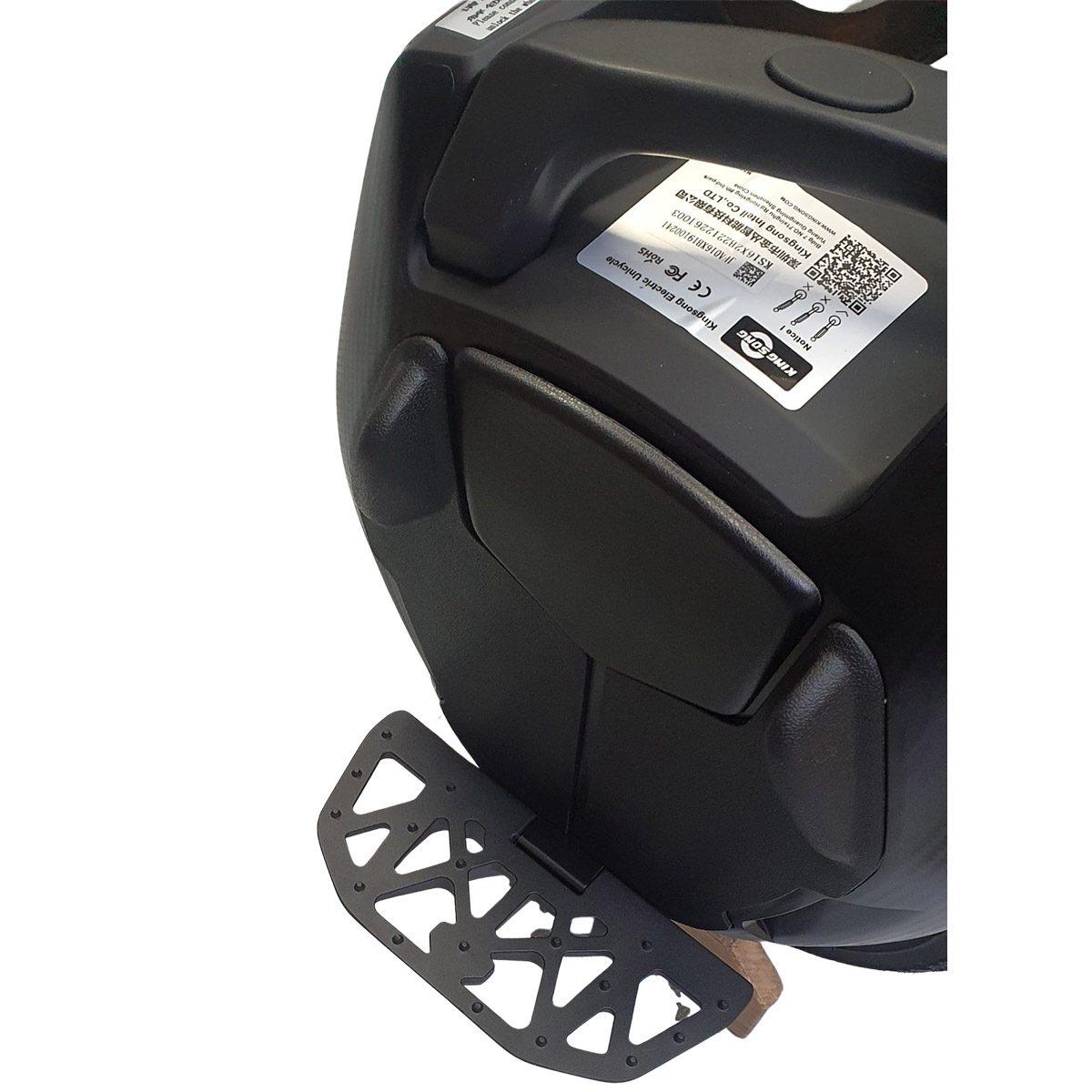

Une 16xV2 ? Il existe une 16xV2 ? Elle a quoi, comme différences, avec une 16xV1 ?
il y a 5 minutes, LeKeiser a dit :
Pédales et mini power pad ^_^
Ah d'accord 👍
Sinon, elle reste une bonne 16x de base donc :)
