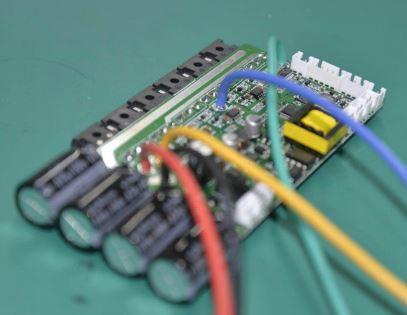

Perso, je suis toujours un peu inquiet sur la valeur des condensateurs de filtrage à l'entrée de la carte mère. S'il y a seulement 2 x 1500 µF cela risque d'être un peu juste...
Même si je rêve d'un jour pouvoir comprendre tout ce que tu dis du premier coup, je dois bien reconnaître que c'est loin d'être le cas ?
Est-ce que tu peux me faire la version "pour les nuls" ?
Très succinctement les condensateurs d'entrée de carte mère  permettent de lisser (partiellement) le courant fourni par les batteries.
Les mosfets de puissance travaillent en tout-ou-rien, c'est à dire que pour chaque phase le courant passe vers le moteur ou bien il est coupé, à une fréquence élevée ce qui permet de synthétiser une sinusoïde en modifiant le rapport cyclique (temps de conduction par rapport à la période, s'exprime en %). Par exemple, en l'absence de condensateur(s), si on veut 30 Ampères dans une phase et que le rapport cyclique est 50%, la batterie doit fournir 60 A pendant la moitié du temps. Les capas intègrent le signal, elles limitent ces pics défavorables pour les batteries. Elles limitent aussi l'ondulation de la tension qui alimente la carte mère.
Il est difficile de juger si les valeurs sont pertinentes, mais d'une manière excessivement grossière on pourrait (?) s'attendre à voir des condensateurs plus gros pour des moteurs plus puissants.
A technologie équivalente (électrochimiques aluminium), la quantité d'énergie emmagasinée (½.C.V2) est sensiblement proportionnelle au volume, en toute rigueur ces condensateurs devraient êtres plus gros ou plus nombreux. Bon, c'est juste un "détail", mais ces composants ne sont pas là juste pour faire des étincelles quand on branche les batteries...
Chez GW par exemple, on a le plus souvent 2 x 1200µF / 80 V  ou  2 x 1000µF / 100V, mais pour certaines cartes, ils sont passés à 4 condensateurs :
CM-2capas.JPG.9faa6771e67c9f3995024eb02bcbbe0e.JPGCM-4capas.JPG.72d8eb3122089d73670e8513f253331b.JPG
Ce sont des éléments relativement chers qui doivent être de très bonnes qualité. Quand ils éclatent, ils font le même bruit qu'une 22 long rifle, c'est très amusant dans les écoles d'électronique...:D
(dans la vraie vie c'est la poisse, on a beaucoup de mal à éliminer l'acide qui se disperse partout).
