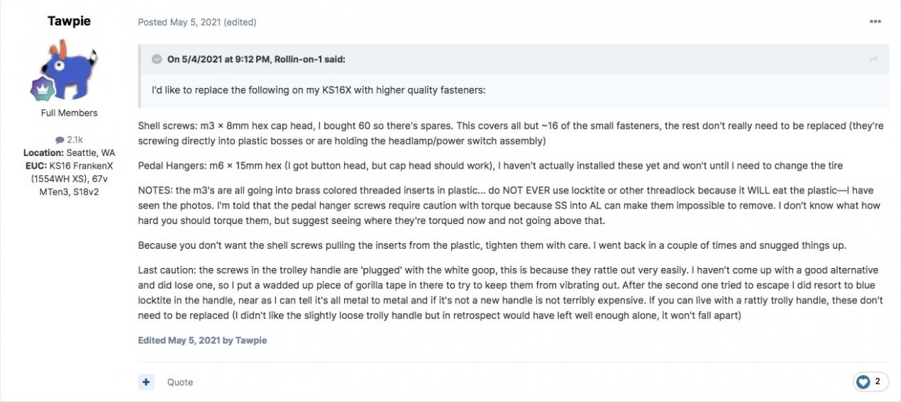

L'un des heureux possesseurs d'une KS 16X pourrait-il aider @Florence41?

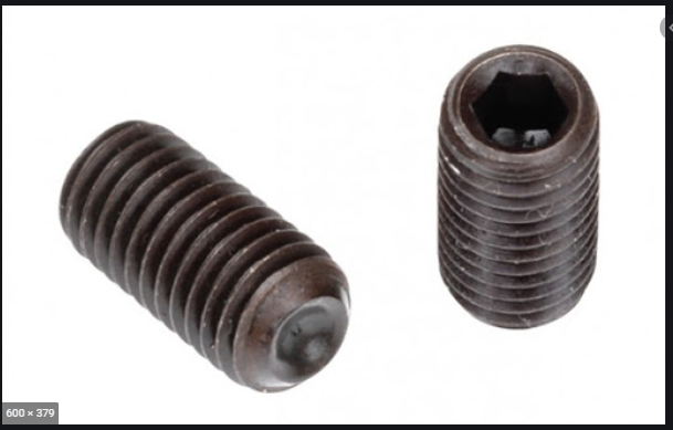

Elle cherche les dimensions et références des vis en bouts d'axes de pédales :
J'ai bien mesuré celle d'une pédale de ma 18L (diamètre 10 mm / longueur 12 mm) mais j'ai peur que ce soit différent sur une 16X.
Par ailleurs, si vous en avez dont vous ne vous servez pas... ;)

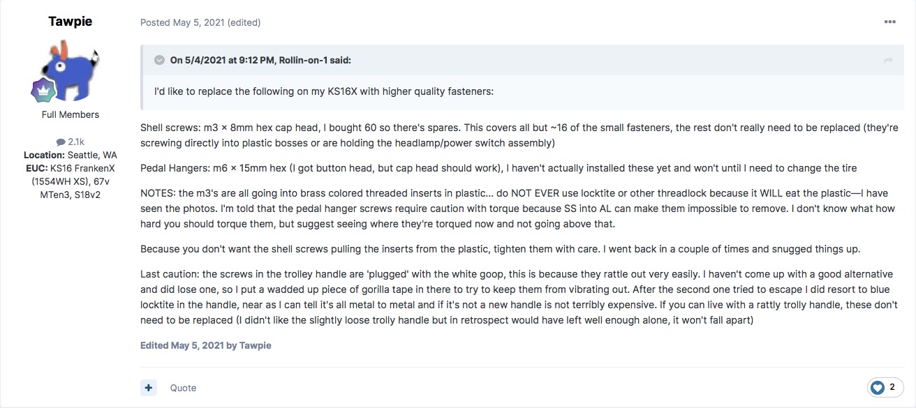

Additif : Pour les autres vis de la KS 16X, j'ai trouvé ceci sur Electric Unicycle Forum.

Je crois bien effectivement que ce sont les mêmes que sur ma feu 16 S et donc que les 18 L et XL...
Et oui il me semble en avoir d'avance car j'en avais perdu sur la 16 avant de penser à mettre du frein filet dessus...
Mais il faut que je vérifie et que je cherche, c'est trop tard maintenant désolé je ferais un retour là dessus demain après le boulot.
Donc après vérification je confirme que les vis sont identiques (DIN 916  M10X12), et que j'en ai bien 2 en stocks qui ne sont pas neuves mais qui pourront faire l'affaire. (Elles viennent de ma 16 S)
Edit : Une seule vis par pédale sur la 16 X

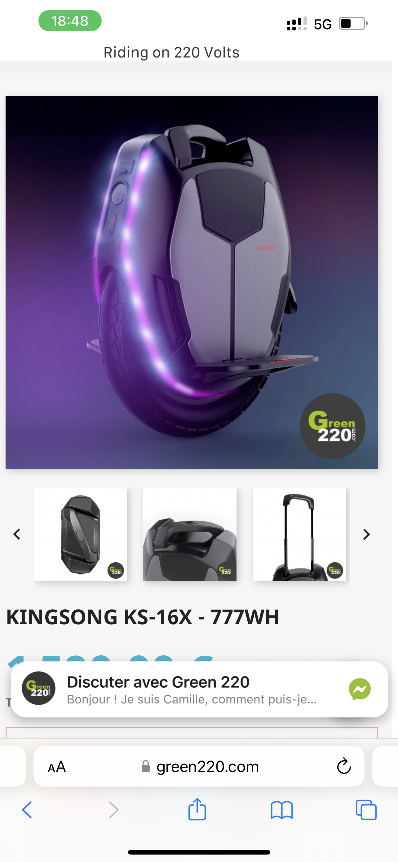

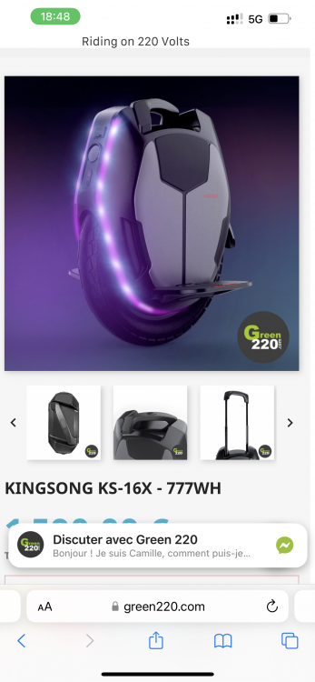

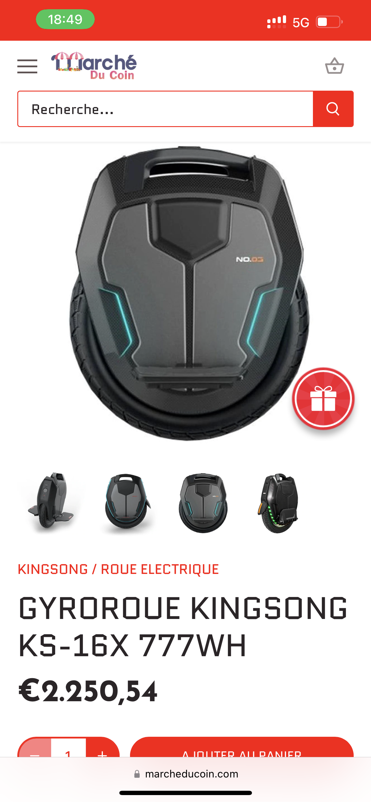

Quelqu'un sait ce qu'est cette 16X que je vois à droite à gauche sur le net ? Un design complètement modifié, d'autres changements ?
Non, c'est la première fois que je le vois, il faut dire que je ne regarde plus trop les 16X puisque j'ai la mienne. Tu as vu ça pour les 2 modèles 777Wh et 1554Wh
Apparemment ce nouveau modèle sortirait fin avril, vu sur le site ewheels, design également valable pour le modèle en 1554wh.
https://www.ewheels.com/product/new-king-song-16x-1554wh-battery-2000w-motor-3-wide-tire/
Traduit depuis l'anglais :
- Tout nouveau design avec système de haut-parleurs 4.1
- Trolley rétractable
- Pédales XL et garde au sol élevée
J'espere surtout que cette 16X a enfin une étanchéité digne de ce nom ! Du moins aussi bien qu'une 16S.
Modifié par dani31
Ça ressemble aux vieux rendus 3D d’avant qu’elle soit produite. Les vendeurs utilisent souvent la première image qui leur tombe sous la main, peut importe la véracité.
Sauf si j’ai mal lu ewheels est juste sans stock, et sera réapprovisionné fin avril.
