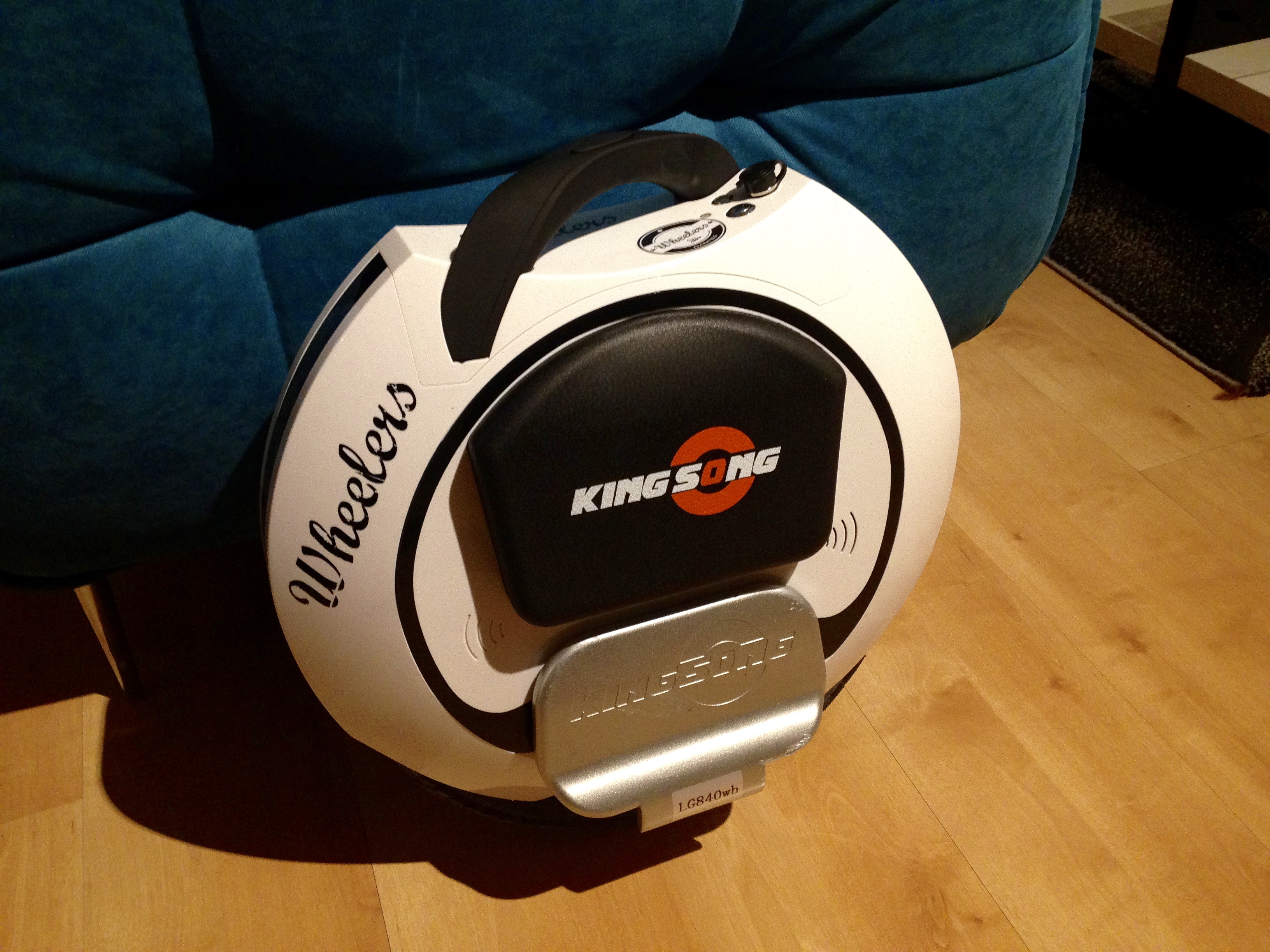

16A 840wh récupérée ce soir, une quinzaine de km plus tard, je suis plus que comblé !
rien à voir avec le moteur du proto et ses overpower permanant, là il y a la patate de la 14C, la stabilité en plus (en courbe comme au freinage).
l'éclairage et le son sont également en net progrès (on roule à une vingtaine de km/h de nuit), les pédales sont également un peu moins à plat que le proto, c'est plus agréable et cela augmente la garde au sol.
Sans surprise le trolley est un plaisir !
je ferai un CR plus complet après une centaine de km :)

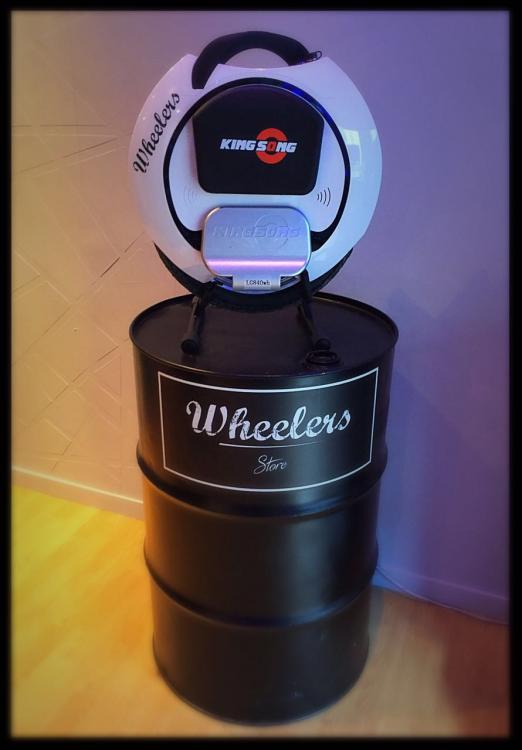

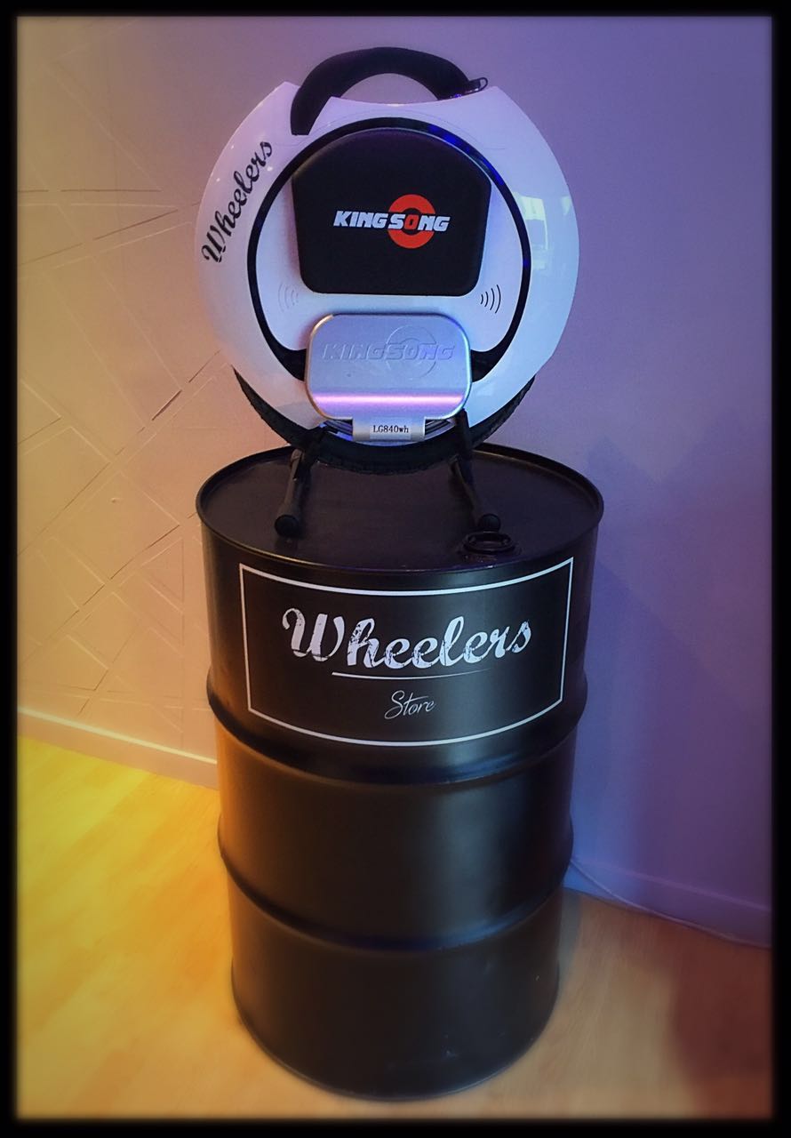

@charli323, je trouve que ta KS poserait beaucoup mieux chez moi sur un  fond de fauteuil rouge plutôt que sur ton bleu.
Dis, tu veux pas me la livrer ?:$
c'est au wheelers store Nantais qu'elle était la plus belle B|
Modifié par charli323
